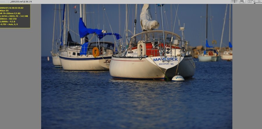

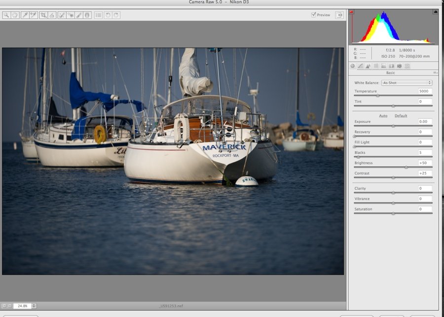

Κατεβασα την φωτο απο το λινκ του pixelfun και την ανοιξα με viewnx και photoshop CS4. Δειτε την διαφορα. Το κοκκινο χρωμα μεσα στην βαρκα που φαινεται στο viewnx εξαφανιστηκε στο photoshop. Που πηγε το κοκκινο ρε παιδια :BDGBGDB55:
attachment.php
attachment.php
Για να μην τρελαθουμε τελειως. Σκεφτομαι χαμηλοφονως. Η D3 του pixelfun ειναι σεταρισμενη με τις ρυθμισεις που μας περιεγραψε παραπανω. Το viewnx τις διαβαζει σωστα και τις απεικονοζει. Το photoshop δεν διαβαζει σωστα τις αλλαγες που εχει κανει εντος μηχανης ο pixelfun και δινει το δικο του αποτελεσμα.
Τι λες Γιωργο? Στην D3 εχεις τις ρυθμισεις που αναφερεις? Δηλ saturation +1 or +2 , contrast -1, brightness -0.7??
ps)Σ αυτην την φαση δεν με ενδιαφερει πολυ αλλα φανταζομαι οτι το πραγαμτικο χρωμα της βαρκας πρεπει να γερνει προς την βερσιον του viewnx. Σωστα?
