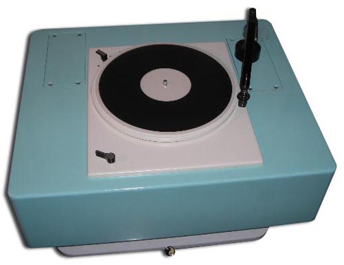

Αυτό το τελευταίο άρεσε στη γυναίκα μου. Πολύ θα ήθελε ένα πικάπ σε βάση από μάρμαρο, κατά προτίμηση μαύρο. Επειδή εγώ από DIY, μοντιφιές και τέτοια δεν πολυσκαμπάζω ότι ήταν να γίνει θα το έκανε κάποιος μάστορας, είτε επιπλοποιός είτε μαρμαράς. Ζήτησα λοιπόν τη γνώμη ενός ειδικού στα πικάπ της Lenco, του Jean Nantais, ο οποίος ήταν ένας από αυτούς που ξεκίνησαν την τρέλα με τα πικάπ μετάδοσης με τροχό γύρω στο 2000, πρώην μέλος του LENCO LOVERS, και ένας από τα μέλη με τα περισσότερα ποστ στο νήμα που ανέφερα στο AUDIOGON. Ο Jean μου έστειλε ένα μακροσκελέστατο email όπου με απέτρεπε από την χρήση πέτρας παρά μόνο ως βάση, όχι στο plinth. Επίσης με απέτρεπε από τη χρήση διαφόρων εξωτικών ξύλων όπως έβενου, τηκ, κλπ που μου είχε προτείνει ένας φίλος μου κατασκευαστής μουσικών οργάνων. Κατ' αυτόν το ιδανικό ξύλο είναι η σημύδα, καναδική ή βαλτικής. Ο Jean έχει ζήσει αρκετά χρόνια στη Ρόδο και έχει ταξιδέψει πολύ σε όλη την Ελλάδα. Ένα από τα LENCO του το έστειλε σε ένα reviewer του sixmoons που μένει στην Κύπρο για δοκιμή, αλλά για κάποιο λόγο η δοκιμή δεν έγινε ποτέ. Θα έρθει αυτό το καλοκαίρι στην Ελλάδα για διακοπές, και μετά θα πάει Κύπρο για να παραλάβει το πικάπ και να επιστρέψει στον Καναδά.Αφού ανταλλάξαμε αρκετά μέιλ μου πρότεινε να μου φτιάξει ο ίδιος ένα plinth και να το φέρει στην Ελλάδα.
Να και μερικές από τις πρόσφατες δημιουργίες του.

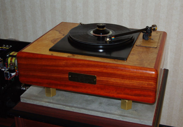

Επανεκκινώ το νήμα μετά από ένα διάστημα λήθης γιατί είχαμε εξελίξεις, και τι εξελίξεις! Ο Jean, όπως είχα γράψει σε προηγούμενο ποστ, προσφέρθηκε να μου φτιάξει ένα plinth ο ίδιος σε πολύ συμφέρουσα τιμή (μιλάμε για χώμα πραγματικό), να το φέρει στην Ελλάδα αεροπορικώς, να μοντάρει επάνω το Lenco μου και...να συνεχίσει τις διακοπές του στα νησιά, την Ανατολική Μεσόγειο, την Κύπρο, κλπ. Κλπ. Εννοείται πως δέχτηκα. Είναι σαν να σε ρωτάει ο Enzo Ferrari αν θες να σου κάνει tuning στο αμάξι σου...Οπότε την περασμένη εβδομάδα αφίχθη στο σπίτι ένα τεράστιο plinth ομού μετά του κατασκευαστή. Ιδού το μηχάνημα σε πρώιμη μορφή.
Eδώ φοράει ένα βραχίονα RS-A1 της RS Labs.
Ο Jean μετά ωρίμου σκέψεως έφερε μαζί του από τον Καναδά όπου μένει ολόκληρο το πλατώ εκτός από το μοτέρ και το ματ. Το μοτέρ διαλύθηκε και επαναλιπάνθηκε με φρέσκο γράσσο και λάδι μηχανής. Για επίδοξους ντιούηδες: το γράσσο και το λάδι πρέπει να είναι Mobil 1. εμείς δε βρήκαμε στη Λάρισα και επειδή ο χρόνος πίεζε χρησιμοποιήσαμε λάδι Aral 10w40 και γράσσο no name από το Praktiker, αλλά χωρίς πρόσθετα λιθίου. Κατά τον Jean το κατάλληλο γράσσο για τη λίπανση του μοτέρ του Lenco είναι ή το πιό ακριβό (MOBIL ONE) ή το πιό φτηνό, για αγροτικά μηχανήματα, τρακτέρ και τα παρόμοια. Αυτό που αγόρασα εγώ ήταν μάλλον το δεύτερο. Αφού μοντάραμε τον καινούριο βραχίονα SUMIKO MMT (μεταχειρισμένο σε καλή κατάσταση από το ebay) και την παλιά μου κεφαλή GRADO RED, τοποθετήσαμε το πλατώ, το οποίο στηρίζεται σε μπρούντζινα ποδαράκια, στην βάση του, από κόκκινο τραβερτίνη. Το φινίρισμα είναι καναδική σφενδάμη με πολύ μικρούς ρόζους (bird´s eye maple). Όλο μαζί το πλατώ ζυγίζει κοντά στα 45 κιλά! Ελπίζω το ράφι μου να αντέξει... Ο Jean πάντως προσφέρει και ένα μεγαλύτερο μοντέλο που ζυγίζει γύρω στα 60 κιλά και παίρνει δύο βραχίονες. Ένα από αυτά διακρίνεται δίπλα στο δικό μου στις φωτογραφίες που έχω ποστάρει. Μπορείτε να πάρετε μια ιδέα του μεγέθους...
Να και το πλατώ στο σπίτι πριν το μοντάρισμα του βραχίονα.
edit_preview.php
Και να και το έτοιμο πλατώ εν δράσει στο ρακ μου. Η φωτογραφία δεν είναι και πολύ καλή, την πήρα με το κινητό μου, θα ακολουθήσουν καλύτερες μόλις εμφανίσουμε το φιλμ που έχω στην άλλη μηχανή
edit_preview.php
Και πάμε στις ηχητικές εντυπώσεις. Τι εντυπώσεις δηλαδή, έμεινα άφωνος. Έχω ξανακούσει τέτοιο ήχο, δε λέω, αλλά όχι από το σύστημά μου, από άλλα πολλαπλάσιας τιμής. Η ανάλυση εκτοξεύτηκε στα ύψη, π.χ.στο δίσκο La Folia του Gregorio Paniagua ακούω όργανα που πριν δεν ήξερα ότι υπήρχαν στην ηχογράφηση. Η σκηνή απέκτησε βάθος,στην Έβδομη Συμφωνία του Beethoven με την Royal Philharmonic Orchestra υπό τη διεύθυνση του René Leibowitz νόμιζα ότι τα δεύτερα βιολιά και τα κοντραμπάσα είναι στο διπλανό σπίτι. Ρυθμός; Μεταβατικές; Ακούγοντας τον Arthur Rubinstein να παίζει τα Scherzi του Chopin ήμουν σίγουρος ότι το πλατώ ήταν ρυθμισμένο λάθος και ότι γύριζε με παραπάνω από 33 στροφές. Έβαλα τον Jean να το ξαναελέγξει για να είμαστε σίγουροι αλλά δεν ήταν εκεί το πρόβλημα. Εγώ άκουγα λάθος τόσα χρόνια, ο Arturo ήταν πολύ πιό γρήγορος από ότι νόμιζα, ακόμα και στα εβδομήντακάτι του... Το πλατώ αυτό βγάζει από τον δίσκο ότι υπάρχει μέσα στο αυλάκι, καλό ή κακό. Στο δίσκο Sviatoslav Richter Live at Carnegie Hall της RCA καταλαβαίνεις αμέσως ότι το μικρόφωνο είναι υπερβολικά κοντά στο πιάνο και δεν πιάνει την αντήχηση της αίθουσας, χωρίς αυτό να σε εμποδίζει να απολαύσεις την ασύγκριτη δεξιοτεχνία του Richter.
Θα μπορούσα να συνεχίσω στο ίδιο στυλ για πολλή ώρα. Το ρεζουμέ της υπόθεσης είναι ότι το μοντιφαρισμένο Lenco L-75 προσφέρει ήχο που θα τον ζήλευαν πλατώ του πεντοχίλιαρου. (ναι, έχω ακούσει και τέτοια στο σύστημά μου, με βραχίονες unipivot από ανθρακονήματα και συστήματα MC της τάξης των χιλίων ευρώ). Η σχέση κόστους/απόδοσης είναι αστρονομική. Α, και πριν το ξεχάσω: πωλείται THORENS TD 320 μαζί με PROJECT SPEEDBOX σε καλή τιμή...

έχουμε και λέμε, 100 ευρώ το πικάπ, 200 ο βραχίονας, 10 το λάδι, 5 το γράσο, άλλα 20 διάφορα εργαλεία και υλικά, 50 το καλώδιο βραχίονα(της Ultimate Cables), 35 η βάση από τραβερτίνη, 100 τα ποδαράκια από μπρούντζο. Σύνολο 520 ευρά η πρώτη ύλη, χωρίς την εργασία του Jean, την τιμή της οποίας δεσμεύομαι να μην αποκαλύψω (η τιμή ήταν φιλική).
