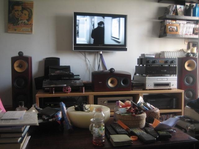

το θεμα ειναι το κεντρικο να ειναι ακριβως απεναντι απο εκει που θα καθεσαι.Για εμενα ακομα καλυτερα να εχει κενο πισω για να αλλαζεις τα καλωδια ευκολοτερα κ να αεριζονται κ καλυτερα κ τα μηχανηματα σου.Εχω κανει κ εγω ακριβως το ιδιο,κοιταξε τη φωτο προσεχτηκα να δεις,κ εμενα το επιπλο εχει κενο πισω...

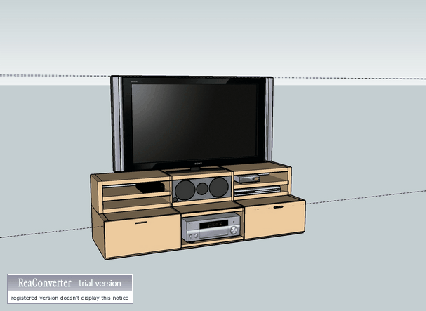

Θα είναι φυσικα ακριβώς κάτω από την ΤV.
επισυνάπτω ένα προσχέδιο.
Το ζήτημα ειναι αν πρέπει να το διαστασιολογήσω με βάση το κεντρικό ηχείο, ώστε να ταιριάζει ακριβώς στην εσοχή, ή δεν έχει σημασία να υπάρχει κενό γύρω γύρω του?

Εγω θ' αφηνα κενο γυρω-γυρω (και αρκετο) για την περιπτωση μελλοντικης αναβαθμισης... Φαντασου να θελεις καποια στιγμη στο μελλον να βαλεις ενα διαφορετικο ηχειο και να μη χωραει...
Δοκιμασε κατασκευη που η tv δε θα παταει απο πανω απ το κεντρικο ηχειο αλλα η θεση του κεντρικου να ειναι κατι σαν ανεστραμενο 'Π' (ανοιχτο απο πανω) ... δεν ξερω τωρα αν με καταλαβες.
Μια μικρη ξανα σφηνα πανω σε αυτο που ειπα πριν ,μια και θελω και εγω να φτιαξω κατι αντιστοιχο.
Υποθετω οτι θα βλεπεις απεναντι σε καποιο καναπε.Ποσο υψος εχει το επιπλο που θα φτιαξεις και ποση αποσταση ( αν εχει ) -στο υψος παντα-εχει το κεντρικο οπως το εχεις φανταστει συμφωνα με τα ..αυτια σου οπως ειπα.
Πρεπει να ειναι οσο το δυνατον στο ιδιο οριζοντιο επιπεδο (πραγμα που σημαινει οτι το επιπλο θα εχει ενα σημαντικο υψος ) η δεν εχει τελικα και τοσο μεγαλη σημασια αυτο ?
Θα ηθελα και εγω να σιγουρευτω για αυτο πριν αρχισω την κατασκευη.

Φαντάζομαι ότι ιδανικά θα ήταν να είχες μία ηχοπερατή TV και το ηχείο να έμπαινε πίσω από την οθόνη.... οπότε το βάζεις πάνω ή κάτω.
αν ανεβάσεις το κεντρικό στο ύψος του αυτιού σου, τότε πρέπει να στείλεις την τηλεόραση ακόμα πιο ψηλά φαντάζομαι....
δεν ειμαι γνώστης, ας δωσει κάποιος άλλος τα φώτα του....

Βρε παιδια, σιγα τωρα αν δεν ειναι το κεντρικο ακριβως στο υψος του αυτιου.
Τοσα και τοσα δεν ειναι ιδανικα στον μεσο χωρο, αυτο μας ενοχλει?
Δεν γινεται και την οθονη να εχεις στο ιδανικο υψος, και το κεντρικο επισης. Απλα πραγματα. Χωρια που νομιζω οτι με το οριζοντιο ευρος που δινουν τα κεντρικα, δεν ειναι απαραιτητη προϋποθεση να το βαλεις "καρφι" στην ευθεια.

Εγω ας πουμε το εχω στους 35 - 55 (το κατω / πανω του) απο το εδαφος, και την οθονη στους 60 απο το εδαφος.
Ναι, για εμενα αυτο ειναι το ιδανικο....
Και ξερω οτι ειναι λαθος σε σχεση με τα L / R.
Τι να γινει ομως, ειπαμε, ειναι δυσκολο να ειναι ολα στην ιδανικη τους θεση -bye-

Καλο ειναι το ηχειο να ειναι στο υψος του αυτιου αλλα οπως σωστα λες η tv μετα θα ειναι ψηλα. Οποτε δυο λυσεις η βαζεις το ηχειο στο υψος αυτιου και την tv απο πανω (με κλιση προς τη θεση θεασης ομως) η το ηχειο πιο χαμηλα με μια κλιση προς τα πανω...-bye-

Τα ράφια ήταν μια επιλογή, η οποία επρεπε να συνοδευτεί με φοβερο cable management, το οποίο δεν ειμαι σε θέση να κάνω.
μου ήλθε όμως κάτι άλλο στο μυαλό σαν ιδέα, θα το σκετσάρω αυριο....
πάντως για να κλεισουμε το θέμα, δεν απαιτείται να είναι το ράφι ισα ίσα με το κεντρικό...
Οπως είπαν και οι φίλοι πριν το ιδανικό είναι τέντρο των μεγαφώνων του κεντρικού ηχείου να πέφτει στο κέντρο του κεφαλιού μας απο το σημείο και την στάση που συνήθως καθόμαστε.Φυσικά ο διανικός συνδιασμός μαζί με αυτή την τοποθέτηση, είναι να συμπίπτουν τα μεγάφωνά του στο ύψος με αυτά των κυρίως ηχείων.Σε περίπτωση που το κεντρικό ηχείο είναι ψηλότερα, καλό θα εναι να υπάρχει άνεση στο ράφι γιά να του δώσουμε την απαραίτητη κλίση προς τα κάτω.
