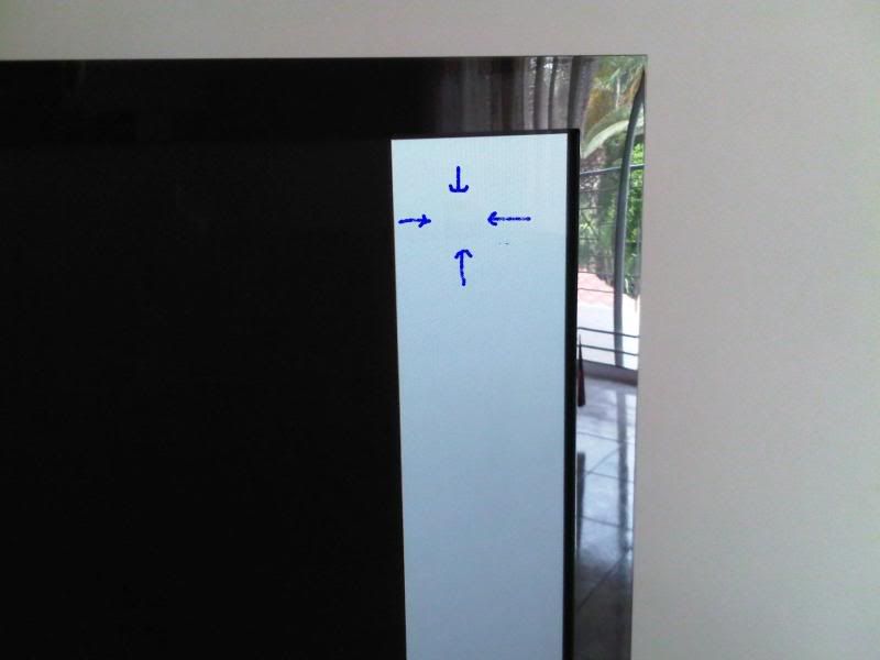

Εχω image retention στη τηλεοραση μου. Αυτα τα κ*λο καναλια θελουν πολυ ξυλο με τα λογοτυπα τους. To IR μου ειναι απο το Nova sports 2. Εχω μια εβδομαδα που παλευω αλλα δεν φευγει. Εχει σβησει ελαφρα αλλα της τελευταιες μερες δεν βλεπω να σβηνει αλλο. Εχω κανει 10 ωρες video pattern, και 5 νυχτες το χιονι απο κενα καναλια αλλα δεν φευγει. Οσοι εχετε κουρο η και αλλες πλασμα προσεξτε. Τα καναλια, τι τα θελουν τοσο εντονα τα λογοτυπα τους? Λες και δεν τα βλεπουμε! Μονο το Nova cinema 1, 2 και 3 τα εχουν transparent και δεν κανουν ζημια! Τα αλλα ομως.........:furious3:

Στο Αγγλικο AV forums ενας τεχνιτης, o Bumtious, λεει οτι χρειαζετε 4 φορες χιονι x οσο χρονο εκανε να εμφανιστει το IR. Δηλαδη αν το IR εμφανιστηκε σε 4 ωρες, θελει 16 ωρες χιονι. Εγω δεν ξερω σε ποσο χρονο εμφανιστηκε το δικο μου IR. Το ειδα κατα τυχη οταν εβαλα το input 1 για να δω DVD πριν ανοιξω το DVD player. Η τηλεοραση ηταν σε 4:3 και ειδα το IR στη γκρι μπαρα οπως στην παραπανω φωτο. Αν δεν ηταν σβηστο το DVD player δεν θα ειχα δει το IR. Αρα δεν ξερω σε ποσο χρονο εμφανιστηκε. Οταν βλεπω τηλεοραση το IR φαινεται πολυ ελαφρια σε ανοιχτα χρωματα οπως κιτρινο. Δεν το ειχα προσεξει μεχρι τωρα που το ειδα στο γκρι...........

Update στο image retention που ειχε η 6090 μου.
Μαιος 2009
Αυγουστος 2010
Πολυ λιγω εχει μεινει. Ισια Ισια που φενετε. Εχει παρει πολυ χρονο να φυγει, αλλα φευγει. Αρα δεν ηταν screen burn. To image retention ηταν απο το λογοτυπο της Nova sports 2 και φενετε στην πανω δεξια πλευρα στην πρωτη φωτο και πολυ ελαχηστα στην δευτερη.
