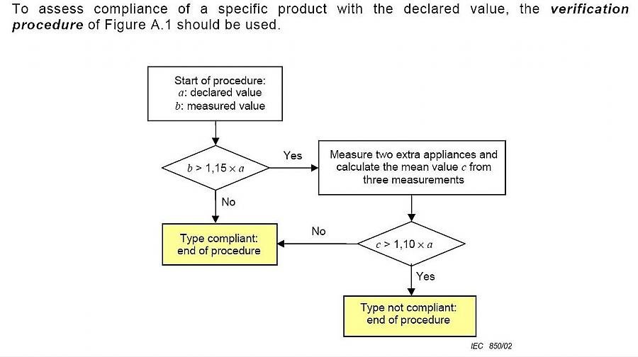

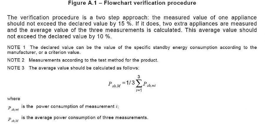

Σύμφωνα λοιπόν με τα παραπάνω, οι μετρήσεις γίνονται με κριτήριο τις default ρυθμίσεις των κατασκευαστών out of the box, η βασική διαδικασία μέτρησης περιγράφεται στο FinalV3.0_TV Program Requirements http://www.energystar.gov/ia/partne...sions/downloads/tv_vcr/prog_req_draft1_V3.pdf
Ως υλικό τοποθετείται ένα IEC 62087 test DVD στο player, το οποίο περιλαμβάνει συγκεκριμένο υλικό διάρκειας 10 min.
Εάν υπάρχει επιλογή ‛HΟΜΕ’ ή ‛STORE’ χρησιμοποιείτε η πρώτη και ακολουθεί η set up διαδικασία, χωρίς καμία αλλαγή στα default ρυθμίσεις.
Εάν υπάρχει αισθητήρας για την αυξομείωση της φωτεινότητας απενεργοποιείτε, εάν δεν μπορεί να απενεργοποιηθεί, ο περιβάλλοντας φωτισμός θα πρέπει να είναι το ελάχιστο 300 LUX, ώστε η συσκευή να προσαρμόσει τη φωτεινότητά της.
attachment.php
attachment.php

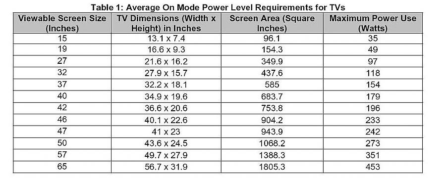

To qualify as ENERGY STAR must not exceed the following maximum OnMode power consumption equation: Υ = 0,245 Χ + 11.
Υ: Average OnMode Power consumptionni Watts and rounded to the nearest whole number.
X: The screen area of the product in square inches (foynd by multiplying the display width by the display height
For example, the maximum power consumption for a TV with a width of 27,9 inches and a height of 15,7 inches (437,6 square inches) would be: 0,245 * 437,6 + 11 = 118,21 Watts.
attachment.php
