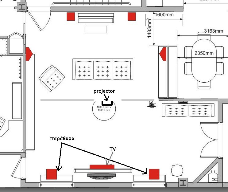

Θέλω τη γνώμη σας αν είναι καλή θέση αυτή που επέλεξα(οχι οτι υπάρχουν και πολλές) για TV/projector(πάνω απο την TV, μέσα σε γυψοσανίδα και θα κατεβαίνει ηλεκτρικά-αν γίνεται-);
Ρωτάω γιατί απο τα δύο παράθυρα μπαίνει φως πολύ, βέβαια θα μπούνε ρολά(για καλύτερη συσκότιση)...
Η γκρί γραμμή στο σχέδιο είναι δοκάρι που διαπερνά το σαλόνι και σκέφτομαι περιμετρικά του σαλονιού να μπει γυψοσανίδα με σποτάκια και εσωτερικά της ο προβολέας(στη μέση της γκρί γραμμής/σαλονιού) και απέναντι(ανάμεσα απο τα δύο παράθυρα/πάνω απο την TV) η οθόνη.
Σας ακούω...
πες μας λιγο αποστασεις....
Θεση προβολες / οθονη
πλατος μεταξυ των 2 παραθυρων
αποσταση καναπε / οθονης

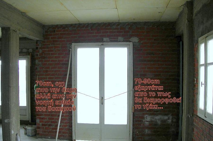

λοιπον καταρχας δωσε μου 2-3 πληροφοριες..αριστερα εκει που θα βαλεις το τζακι που ειναι η μπαλκονοπορτα ποσο ανοιγμα εχει ο τοιχος απο το τζακι μεχρι την απεναντι μερια?η μπαλκονοπορτα ειναι ανοιγομενη η συρομενη??

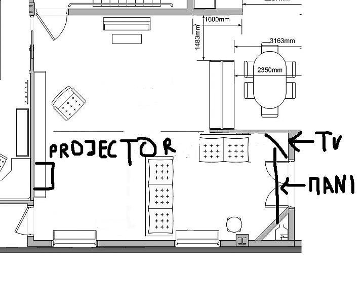

σου εκανα ενα πολυ προχειρο σχεδιο που ισως σου δωσει καμμια καλυτερη ιδεα,ετσι τα εχεις ολα απεναντι σου και τηλεοραση και το πανι και το τζακι
αν το τζακι πιανει πολυ χωρο μπορεις να φερεις το πανι σου πιο μπροστα και να τραβηξεις πιο πισω τον καναπε..το κεντρικο ηχειο μπορει να πει ψηλα,μπροστα απο το πανι

Οι μπαλκονόπορτες είναι όλες ανοιγόμενες λόγω και συμμετρίας με τον κάτω όροφο αλλά πολύ περισσότερο για καλύτερη ηχο/θερμομόνωση μιας που βλέπει σε κεντρικό δρόμο.
Το άνοιγμα της μπαλκονόπορτας είναι 150cm.
Καλή η ιδέα σου-δεν την είχα σκεφτεί-αλλά που θα βάλω τα ηχεία(σκέφτομαι σε κολονάτα), πόσο μάλλον τα πίσω...
Η TV θα είναι απο 47-52" πως θα χωρέσει εκεί που λες;
Οπτική για το τζάκι δε φαίνεται να υπάρχει(είναι χωνευτό, δεν έχω ιδέα πως θα είναι η τελική διαμόρφωση αλλά θα καλύπτει και το δεξί μέρος της μπαλκονόπορτας), επίσης σκέφτομαι σοβαρά να γίνει κλειστό και να συνδέεται με το καλοριφέρ του σαλονιού για να το ζεσταίνει, απ`ότι μου είπαν δε καλύπτει τα υπόλοιπα δωμάτια.

βασικα το μεγαλυτερο προβλημα ειναι η τηλεοραση σου..οσο για τα ηχεια πιστευω πως και κρεμαστα ψηλα στον τοιχο χωρις να σου τρωνε και καθολου χωρο κατω ειναι μια πολυ καλη λυση,δεδομενου βεβαιως και των απαιτησεων σου..πιστευω πως υπαρχουν αρκετα ηχεια παρα πολυ καλα και ομορφα για να τα κρεμασεις ψηλα..
επισης για σκεψου την ιδεα να τα βαλεις αντιθετα απο αυτο που εχεις κανει στο σχεδιο σου.δηλαδη να βαλεις τον καναπε σου απεναντι κατω απο τα παραθυρα και την τηλεοραση και το πανι απεναντι στον τοιχο που ειναι η εξωπορτα σου..
Αντίθετα απο το σχέδιο, δε στέκει(για μένα), θα είναι όλος ο καναπές φάτσα σε ένα ντουβάρι/tv ενώ όπως είναι στο σχέδιο κοιτάς και προς τα έξω, παράθυρα/μπαλκόνι, έχεις μια προοπτική...

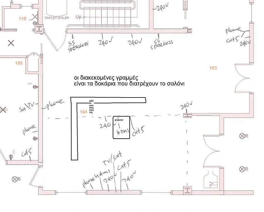

Κάπως έτσι(photo) βλέπω το σαλόνι, ξεχνάω κάτι;
Η διαμορφωση ειναι μια χαρα (η μικρη διασταση δεξια-αριστερα και η μεγαλη εμπρος-πισω σε σχεση με την θεση ακροασης). Τοσο για τα οπτικα μεσα οσο και για την τοποθετηση των ηχειων (μεχρι και 7.1). Δες και την τοποθετηση των ηχειων βαση συγκεκριμενων μοιρων. Το μεγαλυτερο προβλημα που πρεπει να αντιμετωπισεις ειναι η θεση που θα τοποθετησεις τον προβολεα σου! Καλη η ιδεα σου αλλα.... Εχεις αποφασισει ποιο προβολεα θα παρεις? Κατα δευτερον πρεπει να εχεις προσβαση στα καλωδια. Φαντασου καποια στιγμη να σου χαλασει το καλωδιο hdmi και να θελει αλλαγη.

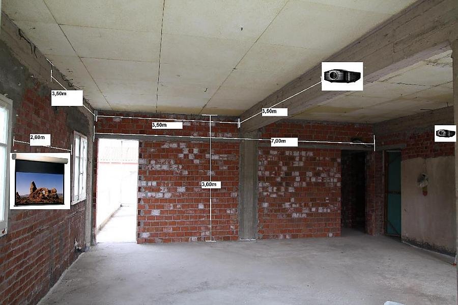

Απόσταση προβολέα-οθόνης
Μπορείτε να πείτε που να τοποθετήσω τον προβολέα, μήπως η πλησιέστερη στην οθόνη(100"-110") θέση είναι πολύ κοντά;(Το hotspot που θα είναι πιο έντονο, μπροστά ή πίσω;)
Μαζί με τα επιχρίσματα, την οθόνη-που θα κατεβαίνει πιο μπροστά απο την TV-και τον προβολέα, πόσο λέτε να είναι η "καθαρή" απόσταση προβολής(φακός-οθόνη);
Με πέρνει για τοποθέτηση του προβολέα έμπροσθεν του δοκαριού;
Σε ποια απόσταση πέπει να τοποθετηθεί ο καναπές;
Ο προβολέας μάλλον θα είναι ο optoma hd82 ή αν βγει κάτι καλύτερο μέχρι να αγοραστεί...
Για οθόνη λέω σε celexon 240x135 professional http://www.projectorcenter.gr/screen_celexon_240x135prel.htm
ή αν έχετε να προτείνετε κάτι άλλο μέχρι 1500...

Λοιπον, το πανι εχει καθαρο πλατος 230. Το προβολι για να σου παιξει σε αυτες τις ιντσες θελει αποσταση απο 3,45 εως 5,24 (αυτη η αποσταση ειναι η αποσταση επιφανειας οθονης και φακου στο προβολι). Αφαιρεσε ομως και καμια 5ρια ποντους στανταρ γιατι η οθονη δεν θα ειναι κολλημενη στον τοιχο. Οποτε βαση αυτων η θεση του πρεπει να ειναι πισω απο το δοκαρι ή κατω απο το δοκαρι. Για τον καναπε φιλε μου εχει να κανει και με προσωπικα γουστα και θα σου εξηγησω τι εννοω. Βαση προδιαγραφων THX η σωστη αποσταση (για οθονη 230cm πλατος - 100" διαγωνιο δηλαδη) ειναι 3 μετρα!! Αυτο εχει και θετικα και αρνητικα. Οποτε η καλυτερη λυση ειναι γυρω στα 3,5 μετρα το πολυ. Επισης κατι παρα πολυ σημαντικο ειναι το υψος που θα τοποθετησεις τον προβολεα και σε συνεχεια το προβολι!!! Τι εννοω? το υψος των ματιων οταν καθεσαι στον καναπε παιζει περιπου στο 1 μετρο. Δεν πρεπει το ανωτερο σημειο της οθονης να ειναι μεγαλυτερο απο 15 μοιρες σε σχεση με το υψος των ματιων γιατι θα σε κουρασει αρκετα. Οποτε βαση αυτου πρεπει να δουμε και σε τι υψος πρεπει να μπει το προβολι. Με λιγα λογια πες μου σε τι υψος ειναι τα ματια σου και εαν θα βαλεις το μηχανακι κατω απο το δοκαρι η πισω απο το δοκαρι για να σου πω περισσοτερες λεπτομερειες. Ουφ...αυτα. :P
Καταρχήν σ`ευχαριστώ για τη βοήθεια,
η οθόνη οχι μόνο δε θα είναι κολλημένη στον τοίχο αλλά θα πέφτει μπροστά απο την TV και θα την καλύπτει.
Το 3.45-5.24 απ`ότι λες δε με καλύπτoυν για τον hd82(για τη θέση Α), η λύση για κάτω ή πίσω(ΑΑ στη φώτο) είναι πολύ αντιαισθητική(με τα καλώδια κλπ), υπάρχει προβολέας που να προβάλει στα 2.5-3μ σε 100" ;
Βασικά για τον καναπέ, θα πρέπει να συνδυαστεί η απόσταση και με προβολέα και με την TV(47")...
Η οθόνη πιστεύω θα κατεβαίνει στο σωστό ύψος, πως να ξέρω που θα είναι το ύψος των ματιών; όλοι δε βλέπουν από ένα μέσο ύψος; εκτός αν κάθονται σε καρέκλες...(ο καναπές θα αγοραστεί τελευταίος)
Ο προβολέας σκεφτόμουν να μπει σε θέση που να μη φαίνεται όταν κάποιος μπαίνει στο σπίτι δηλ μπροστά απο το δοκάρι(θέση Α)
Τώρα αφού μου λες οτι δε με καλύπτει η απόσταση που έχω για 100", οι λύσεις είναι: ή θα πάω σε 90"(και αν...), ή θα μπει στον πίσω τοίχο(πολύ μακριά; ) ή θα εγκαταλείψω τα προβολικά και θα πάω σε TV(50-60")...

Ξεκιναμε σιγα σιγα.
1) το κατωτερο σημειο του πανιου πρεπει να ειναι στους 80-90 ποντους ωστε να μην εχεις πολλες μοιρες με το ανωτατο σημειο.
(αυτο γινεται για να μην σηκωνεις το κεφαλι σου ωστε να δεις την εικονα και με αποτελεσμα να σε κουρασει)
Αποτελεσμα: Υψος που στερεωνεις το εν λογο πανι 2,50 m.
2) αφου κατεβει τοσο χαμηλα το πανι πρεπει να κατεβει και το προβολι ωστε να μην χρειαζεται να κανεις μεγαλη διόρθωση κατακόρυφης τραπεζοειδούς παραμόρφωσης.
Αποτελεσμα α: Με προβολι που εχει zoom 1.5 (hd82) το βαζεις σε αποσταση απο το πανι απο 3,45m εως και 5,5m.
Αποτελεσμα β: Με προβολι που εχει zoom 1.8 (π.χ. sony) το βαζεις σε αποσταση απο το πανι απο 3,10m..κατι γινεται τωρα ε?
3) Αγοραζεις οπως και να εχει προβολι...:flipout:
