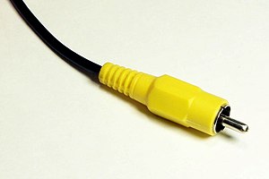

2. Υποδοχή σύνθετου βιντεοσήματος ή CVS ή CVBS
Το σύνθετο βιντεόσημα αποτελεί την αμέσως καλύτερη επιλογή μας σε ποιότητα εικόνας μετά την υποδοχή κεραίας. Στην συντριπτική πλειονότητα των συσκευών υλοποιείται σε βύσμα RCA (κίτρινο) και εσωτερικά στο SCART. Σε σπάνιες περιπτώσεις θα το βρούμε και στο επαγγελματικό βύσμα BNC. Μεταφέρει μόνο εικόνα, οπότε συνήθως πάει πακέτο με άλλα δύο βύσματα RCA (άσπρο-κόκκινο ή μαύρο-κόκκινο) για τον ήχο. Πρακτικά είναι ο ίδιος τύπος σήματος με της κεραίας, χωρίς όμως να είναι φερόμενος σε ραδιοσυχνότητα και χωρίς τον ήχο να παλεύει να περάσει από το ίδιο καλώδιο, οπότε είναι ελαφρώς καλύτερος σε τελική ποιότητα. Καλό είναι όμως να αποφεύγεται, εκτός και αν η συσκευή που θέλουμε να συνδέσουμε δεν διαθέτει κάποια καλύτερη έξοδο. Αν η τηλεόρασή μας διαθέτει ψηφιακό κτενωτό φίλτρο (Digital Comb Filter), τότε η ποιότητά της είναι ισάξια της S-Video. Μεταφέρει μόνο σήματα στάνταρ ευκρίνειας (SD) πλεκτής σάρωσης.

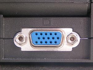

6. Υποδοχή VGA ή RGBHV
Αποτελεί τον καλύτερο ποιοτικά αναλογικό τρόπο σύνδεσης εικόνας. Πρακτικά, είναι αφιερωμένος στην σύνδεση με υπολογιστές ή επαγγελματικούς επεξεργαστές εικόνας (διπλασιαστές, τρι-, τετρα-, κτλ.), οι ελάχιστες καταναλωτικές συσκευές που διαθέτουν αυτόν τον τρόπο σύνδεσης είναι κινέζικης προέλευσης και αμφίβολης ποιότητας. Υλοποιείται με βύσμα D-SUB15 ή σπανιότερα με 5 βύσματα BNC, μεταφέρει μόνο εικόνα με 5 γραμμές (R, G, B, H-Sync, V-Sync), οπότε συνήθως πάει πακέτο με άλλα δύο βύσματα RCA (άσπρο-κόκκινο ή μαύρο-κόκκινο) ή ένα στερεοφωνικό καρφί 3,5mm (stereo minijack) για τον ήχο. Εδώ συνήθως υποστηρίζονται πολλαπλές αναλύσεις και χρονισμοί ανάλογα με το τι επιθυμούμε και είναι ο μοναδικός τρόπος αναλογικής σύνδεσης εικόνας που είναι εντελώς ελεύθερος από τα τηλεοπτικά συστήματα (PAL, SECAM, NTSC). Στις ακριβές FullHD και σε όλες τις HDReady τηλεοράσεις, από αυτή τη σύνδεση μπορούμε να δώσουμε ανάλυση ίση με την εγγενή του πάνελ. Στις φτηνές FullHD, συνήθως οι υψηλές αναλύσεις είναι κλειδωμένες ή αδύνατες λόγω φτηνιάρικων κυκλωμάτων. Στην πρώτη περίπτωση, λύση δίνει ένα πρόγραμμα, το Powerstrip, στην δεύτερη δυστυχώς δεν υπάρχει λύση.

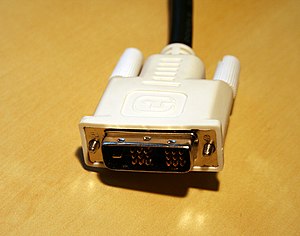

3. Είσοδος DVI
Πρακτικά κατηργημένη στις καινούριες τηλεοράσεις, συναντάται όμως σε παλαιότερα μοντέλα. Αποτελεί την καθιερωμένη ψηφιακή σύνδεση εικόνας για υπολογιστές. Είναι συμβατή με το HDMI μέσω καλωδίου HDMI -> DVI, αλλά δεν μεταφέρει ήχο (προς τούτο θα τη βρείτε με δύο βύσματα RCA ή στερεοφωνικό καρφί 3,5mm) και επιπλέον αν δεν αναγράφεται η ένδειξη HDCP, δεν υποστηρίζει κρυπτογράφηση, οπότε δεν μπορείτε να δείτε εικόνα από αντίστοιχο περιεχόμενο (βλ. BluRay).
