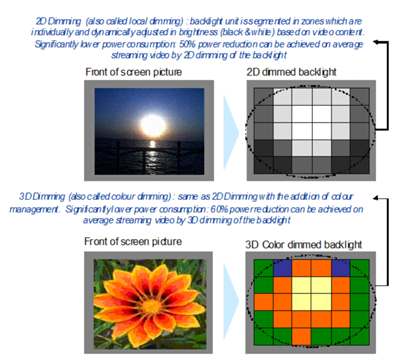

Να σημειωθεί πως η τεχνολογία που χρησιμοποιεί η Dolby ελέγχει κάθε LED ανεξάρτητα. Δηλαδή αντί για 100-120 ζώνες οδήγησης (που έχουν οι περισσότερες LCD με LED backlight) η συγκεκριμένη έχει πάνω από 2000 (όσα και τα LEDs).

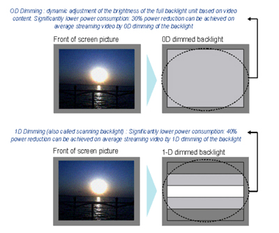

Το τελευταίο τεύχος του hitech είχε ένα μικρό δισέλιδο που περιέγραφε τις διάφορες μορφές dimming, με όρους που δεν είχα ξανακούσει: 0D-dimming, 1D dimming, 2D dimming... Εγώ το βρήκα ενδιαφέρον...

0D είναι το dimming ολόκληρου του backlight και δεν χρειάζεται LEDs.
1D είναι όταν το πάνελ χωρίζεται σε ζώνες ανεξάρτητης φωτεινότητας, όπως σχεδόν σε όλες τις σημερινές LCD με LED backlight
2D είναι όταν οι ζώνες εκτός από ανεξάρτητη φωτεινότητα μπορούν να έχουν και ανεξάρτητο χρώμα. Σε αυτή τη τελευταία κατηγορία νομίζω πως ανήκει μόνο η Sharp SX1.
1D νομίζω είναι όταν το dimming γίνεται μόνο σε 1 άξονα (είτε στον οριζόντιο είτε στον κατακόρυφο), όπως έκανε η philips στην 9731, όπου ρύθμιζε την ένταση κάθε οριζόντιας λάμπας ξεχωριστά. Οι τηλεοράσεις με LED που χωρίζουν την οθόνη σε περιοχές (τετράγωνα, ορθογώνια, κλπ) είναι 2D. Εκεί ανήκουν οι 9803 της philips, οι σειρές 7 & 9 της samsung, κλπ...
Στα μαθηματικά ναι, αλλά μη του δίνεις γεωμετρική μετάφραση. Ρίξε μια ματιά και στο link που έδωσε ο panaroz. Πάντως η ονομασία μικρή σημασία έχει, το αποτέλεσμα μετράει.
Γιώργο είχες δίκαιο για το 1D. Τα έγραψα λάθος πριν, οπότε με διορθώνω:
1D το dimming μιας (συνήθως) οριζόντιας ζώνης.
2D είναι όταν το πάνελ χωρίζεται σε ζώνες ανεξάρτητης φωτεινότητας, όπως σχεδόν σε όλες τις σημερινές LCD με LED backlight
3D είναι όταν οι ζώνες εκτός από ανεξάρτητη φωτεινότητα μπορούν να έχουν και ανεξάρτητο χρώμα. Σε αυτή τη τελευταία κατηγορία νομίζω πως ανήκει μόνο η Sharp SX1.
