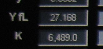

Νομίζω ότι μετά από όσα έγραψε ο Τάκης δεν μένει να συμπληρώσω κάτι άλλο εκτός από μερικές φωτογραφίες.
Φυσικά ένα ΜΕΓΑΛΟ ΕΥΧΑΡΙΣΤΩ στον Τάκη (Πετρόπουλο για την φιλοξενία).
