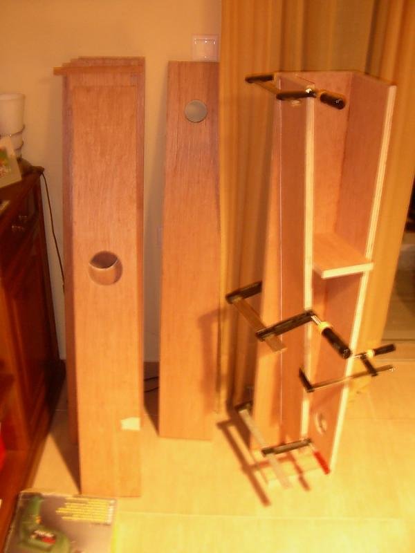

σήμερα ήρθε ο Τάσος (tmjuju) σπίτι οργανωμένος (κουβάλησε ένα μικρό μαγαζάκι με εργαλεία :grinning-smiley-043) και κάναμε τις τρύπες στα ξύλα , οπότε άρχισα το μοντάρισμα ....
Καλά αποτελέσματα...
-bye-
tmjuju
Administration Team
21 January 2007
21,651
Ευχαριστώ για τη φιλοξενία!
Ευτυχώς μόνο 5 λεπτά τους ενοχλήσαμε τους γείτονες.
Καλή συνέχεια!
Ωραια πραγματα βλεπω !!!
Μπραβο μπραβο.

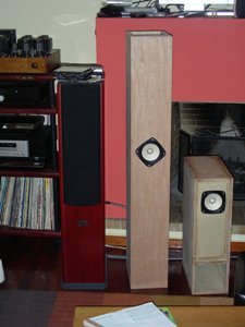

έτοιμη η πρώτη καμπίνα,
μπήκε μαλλί στη βάση της καμπίνας και λίγο πίσω από το μεγάφωνο,
οι πρώτες εντυπώσεις είναι οτι παίζει καλύτερα από το υβρίδιο (προς το πολύ καλύτερα), η παρουσία μπάσσου είναι πιο αισθητή και ο ήχος του γενικά πιό ογκώδης χωρίς να χάνεται η ανάλυση στα μεσαία
έχοντας αριστερά το υβρίδιο υπήρχε μια ανομοιομορφία στη σκηνή (έγερνε προς τα δεξιά),
θα κάνω μερικές αυξομειώσεις στο μαλλί πίσω από το μεγάφωνο μεχρι να ετοιμαστεί και η δεύτερη καμπίνα .....
και που να στρωσουν δηλαδη !!!
Αντε βρε να τις χιλιασεις τις καμπινες :flipout:
ωραία ευχή ...!!!!
πάντως στην γυναίκα μου αρέσαν πιο πολύ οι bib καμπίνες από τα υβρίδια .....
έτσι ... σιγά σιγά .... θα φτιάξω τις ντουλάπες που ονειρεύομαι .... -bye-
πάντως μετά από 2 ωρίτσες που άκουσα μουσικούλα ... το 126 παίζει μακράν καλύτερα σε αυτή την καμπίνα .....
