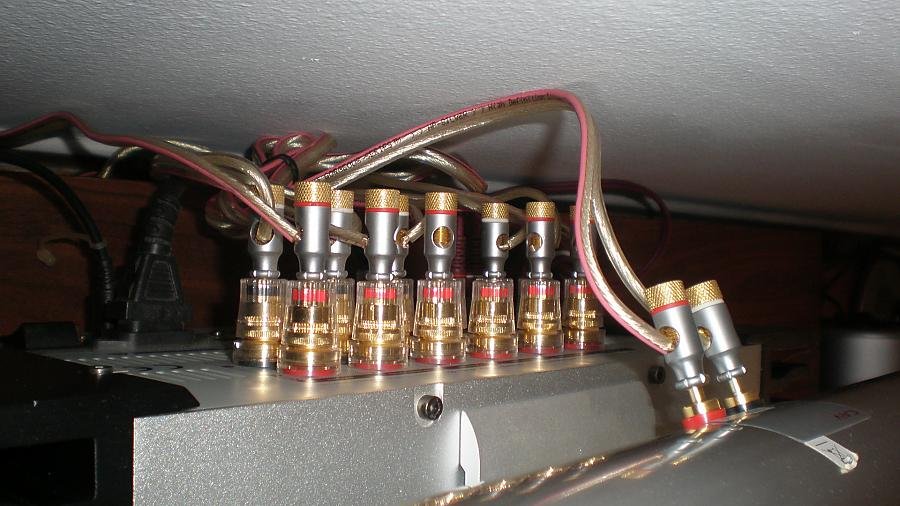

Θελω να συνδεσω τα ηχεια μου με μπανανανες με τον ενισχυτη και επειδη τα καλωδια ειναι καπως χοντρα φοβαμαι πως ειναι λιγο δυσκολο σε μια μπανανα να συνδεθουν δυο καλωδια σωστα.
Ειναι σωστο να χρησημοποιησω δυο μπανανες μια για καθε καλωδιο και να συνδεσω την μια με την αλλη και την πρωτη στον ενισχυτη ?
Η συνδεση δηλαδη μεταξυ τους θα γινει σαν αρσενικο-θηλυκο.

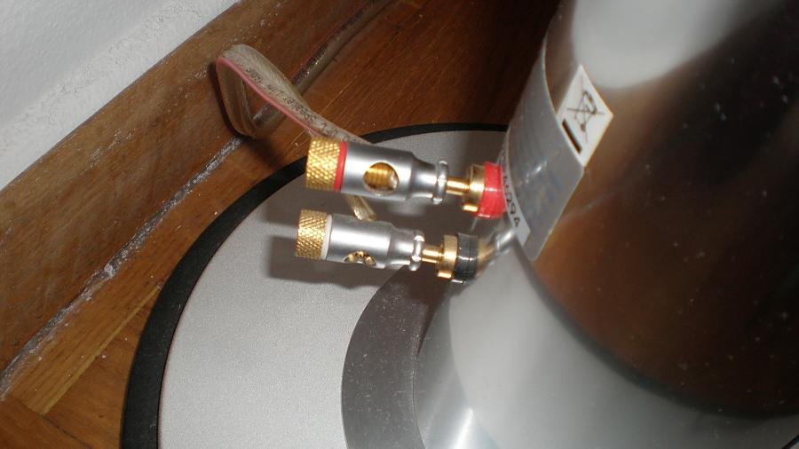

Σε ευχαριστω εισαι κατατοπιστικοτατος βλεπω οτι οι τρυπες τους ειναι αρκετα μεγαλες και θα χωρεσουν και τα δυο καλωδια.
Οι δικες μου πιανουν και αυτες βιδωτα το καλωδιο αλλα εχουν μικροτερες τρυπες.

εγω στις δικες μου μπανανες εχω χωρεσει 2Χ2,5mm καλωδιο belden ανετα,στην συνεχεια τις κολλησα με ασημοκολληση(τις βιδωσα πρωτα) και προτιμησα μπανανες με μικρο ''σωμα'' σαν να ειναι απλα προεκταση του καλωδιου και να μην εχει ολο αυτο το μπουγιο που φαινεται σε αυτες που προταθηκαν πριν και μου στοιχισαν περιπου 1ευρω η μια αν θυμαμαι καλα και τους περασα και θερμοσυστελλομενα και δεν με ανησυχει πλεον και η οξειδωση.
