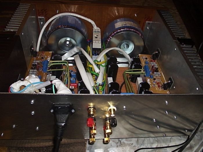

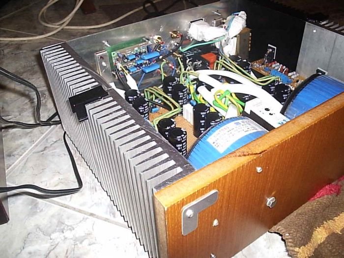

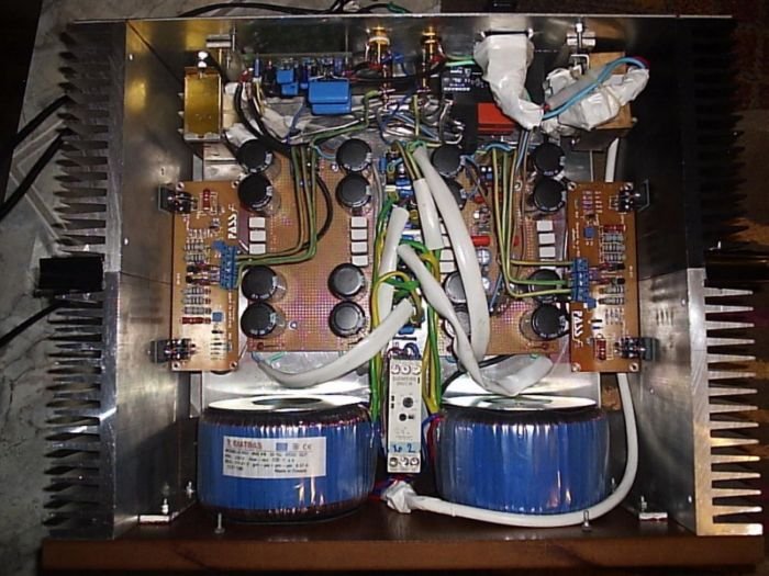

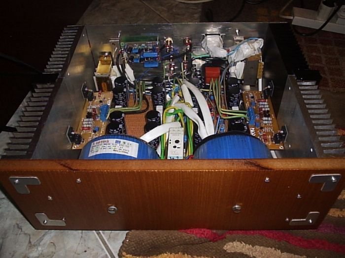

Μόλις χθες τελείωσα την κατασκευή το πλέον συζητημένου ενισχυτή F5 του Nelson Pass.
Η κατσκευή περιέχει κάποιες μικροαλλαγές σε σχέση με το original, όπως λίγο μεγαλύτερη τάση τροφοδοσίας
for more power ~(35-40 watt class A / 75-80 peak power), και cascoded jfets εισόδου.
Οι φωτογραφίες (όχι και τόσο καλές, αδικείται πολυ) δίνουν μια ιδέα για το πως είναι οπτικά.
Τεχνικά ισχύουν τα ακόλουθα.
VDC: +-29 Volts
2 x (toroid 2 x 21 Volt 400 VA) 800 VA total
4 x 35 amp bridges
260.000 μf total capacitance.
DUAL MONO Constraction (seperate power supplies / rectifiers)
power delay circuit για τα ηχεία με ξεχωριστή τροφοδοσία (μετασχηματιστή)24 volt.
current biased: 1.5 amp (original f5 is 1.3 amp).
class A power: ~72 watt peak / ~36 watt rms
Μετά τα 1.5 (70 watt peak) amp γυρνάει σε class B.
total peak power: 80 watt
extra 10 db gain module (class A BJT discrete circuit), που τροφοδοτείται από ξεχωριστή
τροφοδοσία (μετασχηματιστή 2χ15 v 2 A σταθεροποιημένο με lm317/337).
Total gain: 25 db / 19.
Input for total power: 1.4 vrms.
Ηχητικά τώρα, μπορώ να πώ ότι είναι αρκετά μουσικός και αρκετά ουδέτερος,
χρειάζεται βέβαια να ζεσταθεί αρκετά (~30-45 λεπτα) για να δείξει την ταυτότητά του.
Εχει φανερή μεσαία περιοχή.
Εχει λεπτομέρεια στην υψηλή περιοχή, τα ψηλά του δε κουράζουν καθόλου (νομίζεις όπου και να είσαι
στο χώρο ότι ακους monitor)
Είναι αθοριβος (η μουσική ξεπετάγεται, απο το πουθενά).
Η χαμήλη περιοχή ειναι ουδέτερη, χωρίς υπερβολές :(.
Οπως καταλαβένεται περιμένω το Σαββατοκύριακο για ακροάσεις :).

κατα αρχην καλοακουστο και μπραβο για την κατασκευη
ομως το αδικεις με το ξυλο μπροστα μηπως να εβαζες αλουμινιο για προσοψη και
να νην φαινονται οι βιδες μπροστα κανοντας κολαουζα για αυτες εσωτερικα στην προσοψη.βαζοντας αλουμινιο θα βοηθαει και στην απαγωγη θερμοτητας
περιμενουμε νεα απο τις ακροασεις
Σας ευχαριστώ για τα καλά σας λογια.
Το ξέρω αλλά είναι δύσκολο να βρεις αλουμινιο ΦΘΗΝΟ, πάχους 10χιλ και ανοδιομένο.
Επίσης ψάχνω και πάνω καπάκι. Εξετάζω πάλι ξύλο ή πλεξιγκλας, θα δω.
Ευχαριστώ.
Πολύ ωραία και τακτοποιημένη εσωτερικα κατασκευή!
Περιμένουμε εντυπώσεις μια και θα μπούμε κι εμεις στα βασανα για pass... :blush: Και μια ερώτηση... Οι ψύκτρες ειναι απο τον γνωστό fischer elektronik;
Πολύ ωραία και τακτοποιημένη εσωτερικα κατασκευή!;
Ευχαριστω.
Καλη δυναμη
Ειναι 4 χ (normabox st150) απο Θεσσαλονικη. www.normabox.gr.
