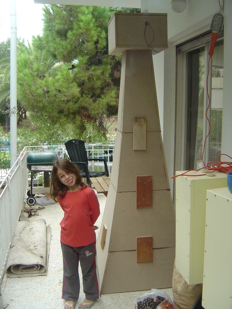

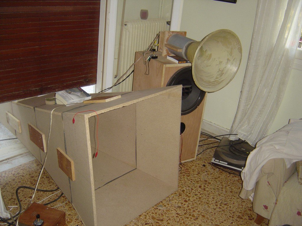

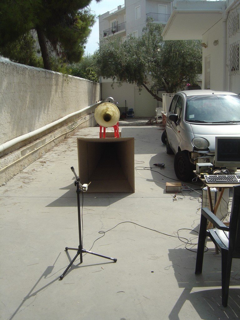

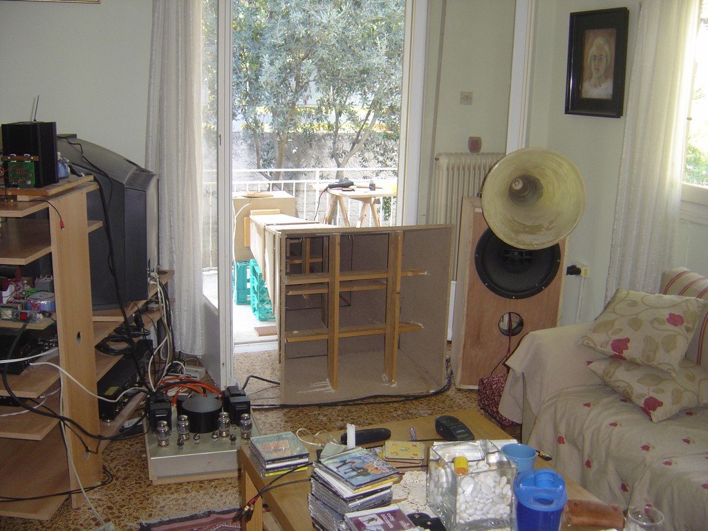

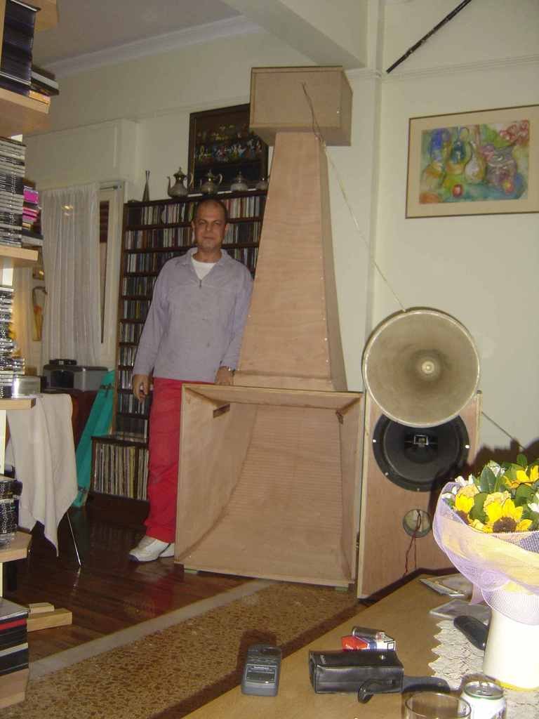

Επειδή η κατασκευή είναι πιο πολύπλοκη (και αρκετά πιο ακριβή) απ τα κλασσικά κουτιά κατασκευάστηκε αρχικά μια δοκιμαστική απο νοβοπάν η οποία μετρήθηκε και ακροάστηκε.

Αυτά είναι!!!
Εκείνες οι βαρέλες που κρέμονται πίσω από τη καρέκλα πυκνωτάκια είναι ή με γελούν τα μάτια μου?
Ναι, πυκνωτές για το κόψιμο της μεσαίας.

Το αποτέλεσμα στις μετρήσεις απόκρισης ήταν μέσα στους στόχους.
Αλλά το τελικό αποτέλεσμα ήταν πολύ χειρότερο απ ότι θα μπορούσε να χαρακτηριστεί αποδεκτό.
Παρόλο η συνολική μάζα ξεπερνούσε αυτή που θα μπορούσαν να σηκώσουν δύο άτομα, οι συντονισμοί ήταν τόσο έντονοι που δημιουργούσαν μεγάλο πρόβλημα.

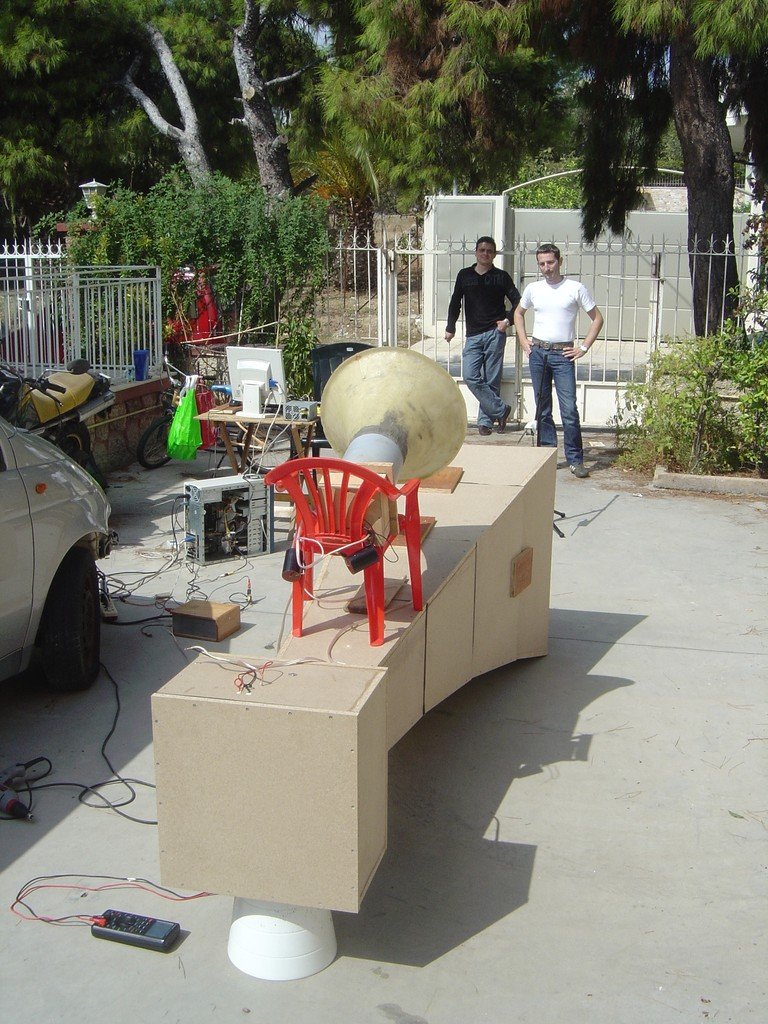

Μετά απο λίγο ψάξιμο ξεκίνησε το δέσιμο της κατασκευής.

Με το δέσιμο τα προβλήματα περιορίστηκαν.
Tο μεγάφωνο που είχε χρησιμοποιηθεί μέχρι εκείνη τη στιγμή B&C 15PL40 -ευγενικής προσφοράς που συνάδελφου Κωσταντίνου Τυροβολά- αντικαταστάθηκε απ το JBL 2205 -ευγενικής προσφοράς του συνάδελφου Πάνου Τσιτιμάκη-.
Με το JBL το μπάσο είχε περισότερη περιγραφή και ατάκα ενώ ταυτόχρονα έδινε την αίσθηση ότι δεν κατέβαινε τόσο χαμηλά όσο το B&C πράγμα που μάλλον δεν ισχύει.

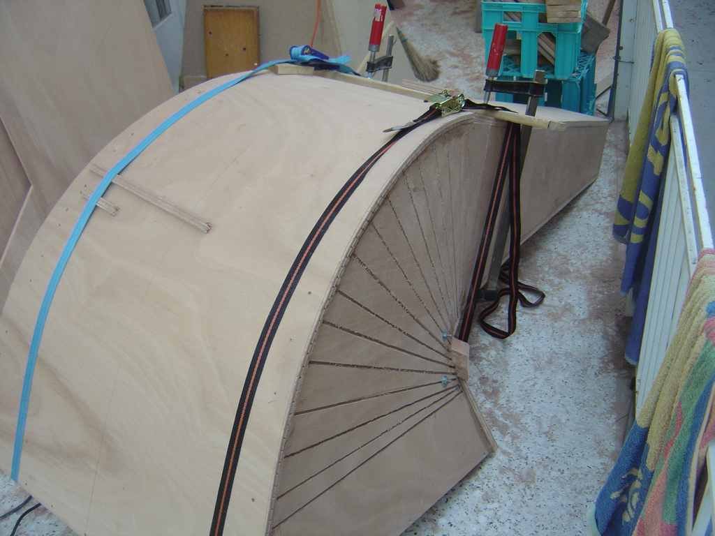

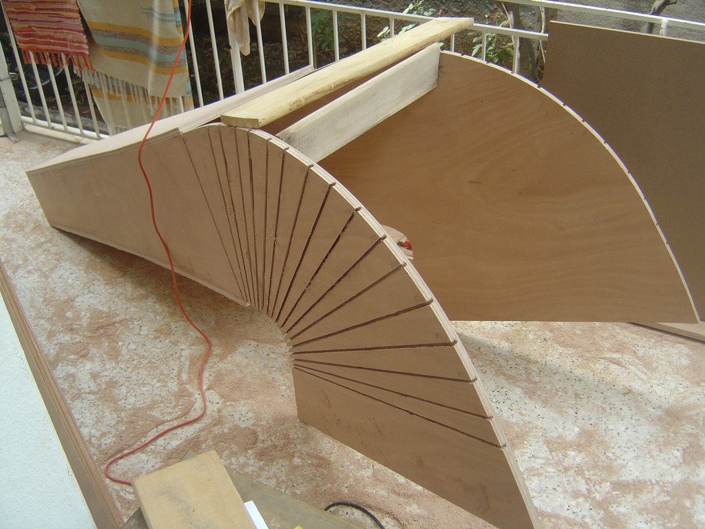

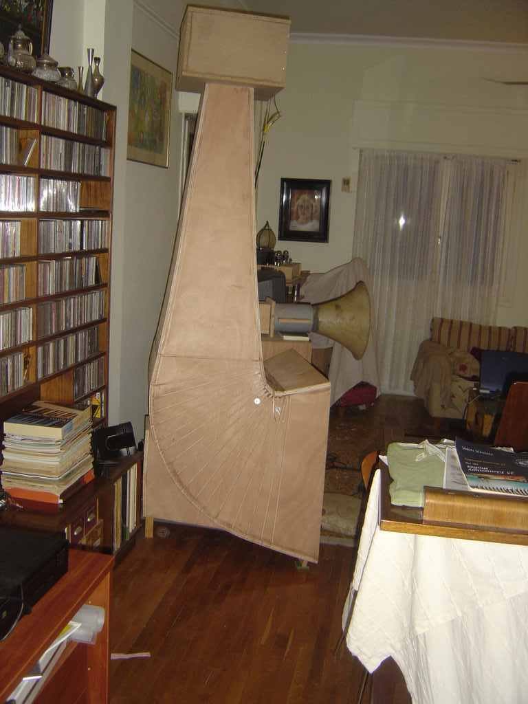

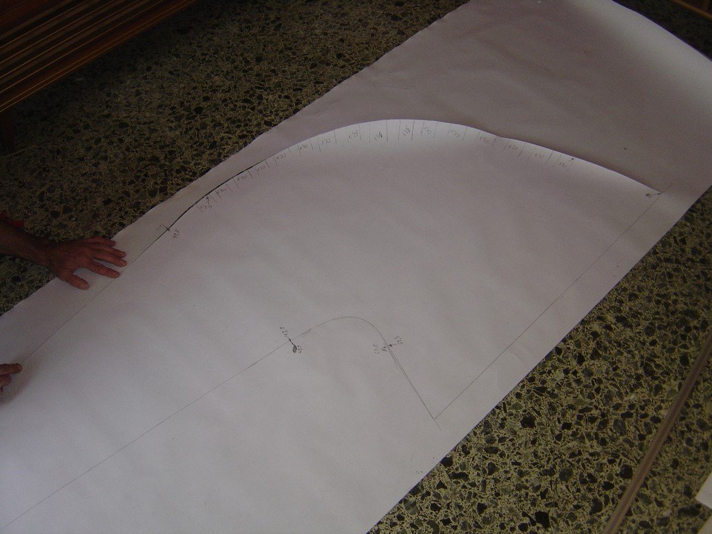

Αμέσως μετά ξεκίνησε ο γολγοθάς της τελικής σχεδίασης και κατασκευής.
Αν υπήρχε η δυνατότητα, δεν το συζητώ ότι θα είχε κοπεί ο τοίχος και η κόρνα θα είχε ξαπλώσει στο μπαλκόνι/κήπο, αλλά δυστηχώς αυτό δεν είναι είναι δυνατόν.
Οπότε θα έπρεπε με κάποιο τρόπο να περιοριστεί το βάθος που καταλαμβάνει η κατασκευή.
Ο τρόπος για να γίνει αυτό είναι να διπλωθεί στο κλασσικά Z όπως όλες οι PAτζήδικες κόρνες. Αυτό όμως δημιουργεί προβλήματα ειδικά όταν οι στροφές πλησιάζουν τις 180 μοίρες. Πολλές οι συζητήσεις για τις ακυρώσεις, παραμορφώσεις, τον τρόπο και το είδος των ανακλαστήρων κτλ.

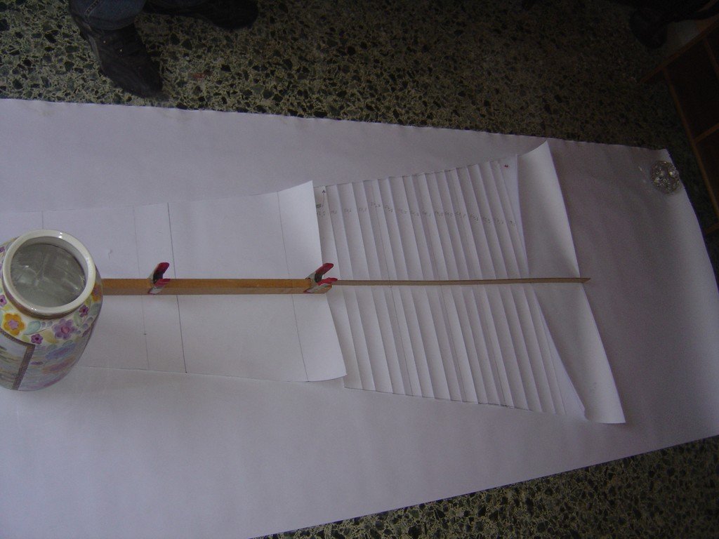

Και ξαφνικά εμφανίστηκε η ιδέα να αναπτυχθεί σε ύψος με μία μόνο γωνία 90 μοιρών η οποία δεν θα δημιουργούσε κανένα πρόβλημα.
Ενώ βρέθηκε ο τρόπος να σχεδιαστεί 3D σε AutoCAD (θενς Χρήστο) και να λυγίσει προτιμήθηκε ο πατροπαράδοτος τρόπος (χαρτί Α0, στα τέσσερα και σχεδιασμός 1:1).

Απίστευτο τρομερό πολύ καλό !!!!
Έχεις κανα πρόγραμμα για υπολογισμό ή δουλεύεις χέρι;

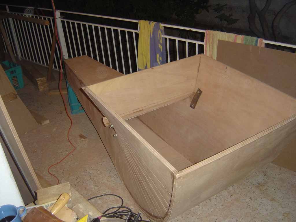

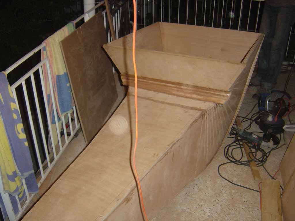

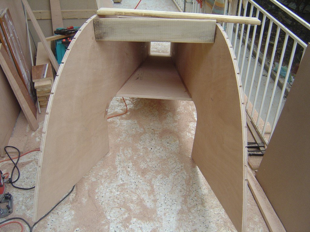

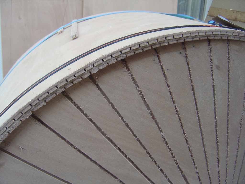

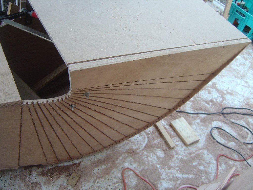

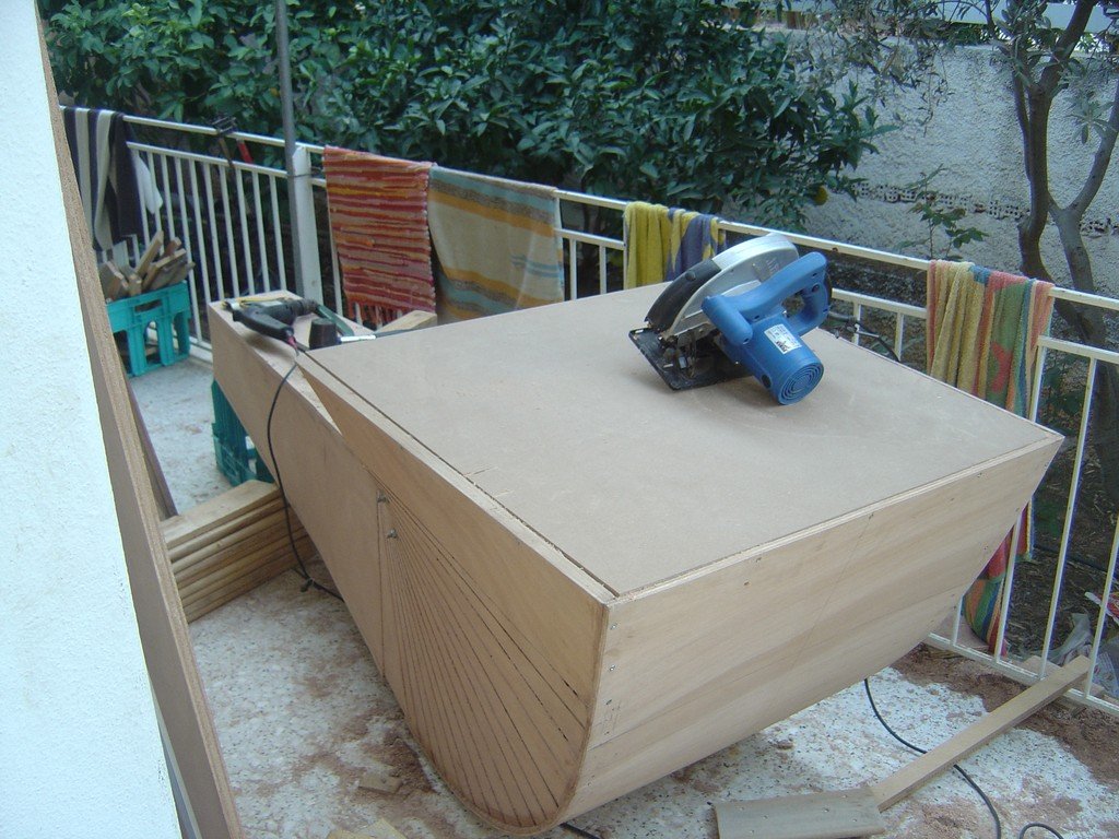

Αφου ολοκληρώθηκε η σχεδίαση άρχισαν τα όργανα (δίσκος, router, σέγα, δράπανοκατσάβιδο, γωνιακός τροχός κτλ).
ΠΟΛΥ ΣΚΟΝΗ, ΠΟΛΥ ΚΟΛΑ, ΠΟΛΛΕΣ ΒΙΔΕΣ !!!

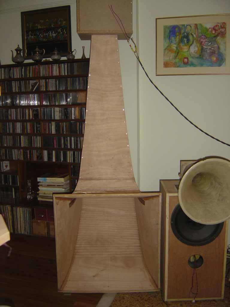

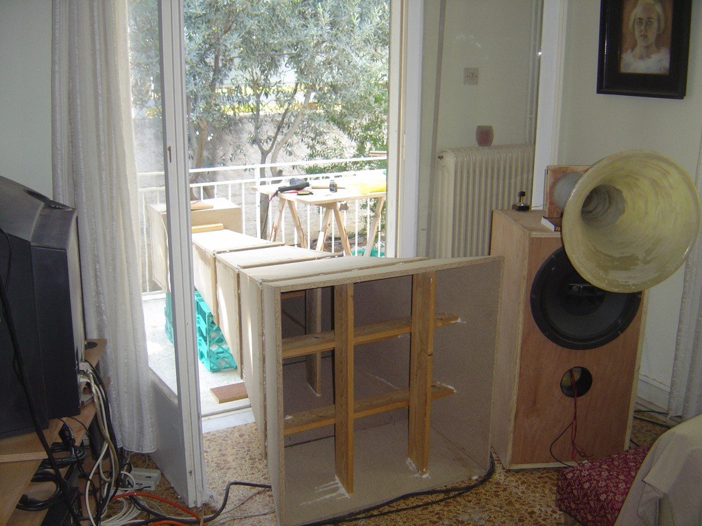

Θάλαμος χρησιμοποιήθηκε αυτός απ την δοκιμαστική.
Είναι λίγο λάθος για τις παραμέτρους του JBL και το νοβοπάν δεν είναι ότι καλύτερο αλλά η βιασύνη είναι που επικράτησε.
Το "σπιρτόκουτο" δίπλα στην κόρνα είναι 140 λίτρα με το 15" Altec 604-8G :grinning-smiley-043

Αποτελέσματα προς το παρόν.
Η απόκριση με το JBL είναι 50-500ΗΖ +-2db.
Η ευαισθησία είναι στα 110db/watt.

Ακούστε λοιπόν τωρα πώς ακούγεται το "ασθενικό" αυτο μπάσο των 50-60Ηz.
Ακούγεται ΤΡΟΜΑΚΤΙΚΟ και πρωτόγνωρο! Ενδεικτικά να αναφέρω οτι ο κώνος του 15ιντσου 604 γούφερ δίπλα του πηγαινοερχόταν μισό πόντο από τον συντονισμό! δηλαδή έπιανε το Xmax του χαλαρά χωρίς να ειναι συνδεδεμενο σε ενισχυτη!
Απλά απίστευτα και αστείρευτα δυναμικά που κανένα μα κανενα bass reflex ανεξαρτήτου τιμής και ενισχυτικών δεν εχει καν φανταστεί οτι υπάρχουν! Όσον αφορα την ταχύτητα δεν υπάρχουν σχόλια, ΣΟΚ ._
