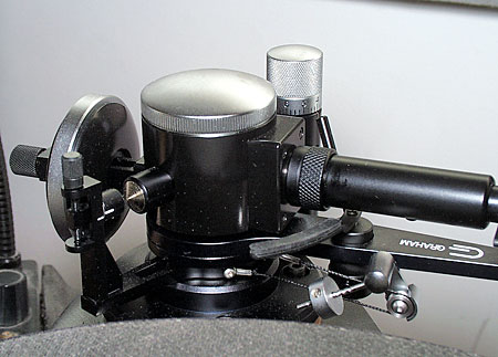

Βήμα 5ο: Ρύθμιση αζιμουθίου
Το αζιμούθιο, είναι η γωνία που κάνει το tip της βελόνας με το δίσκο, όπως το βλέπουμε από μπροστά αυτή τη φορά. Εξυπακούεται ότι η γωνία αυτή πρέπει να είναι 90 μοίρες.
Εδώ επίσης βοηθά πολύ ο καθρέπτης.
Για τη ρύθμιση του αζιμουθίου, χρησιμοποιούνται διάφοροι τρόποι, ανάλογα με το βραχίονα.
Στους unipivot βραχίονες, που έχουν συνήθως ασύμμετρο βαρίδι, αλλάζουμε την κλίση του βαριδίου, με αποτέλεσμα να αλλάζει η κλίση όλου του βραχίονα, συνεπώς και η γωνία του αζιμουθίου.
Σε άλλους βραχίονες, η ρύθμιση γίνεται με μια μικρή αλενόβιδα κοντά στο pivot point και σε άλλους, παίζοντας με την κλίση του headshell.
Οι παράλληλοι βραχίονες είναι κεφάλαιο από μόνοι τους, αλλά δε μπορώ να σας πω, μια και δεν έχει πέσει κανείς στα χέρια μου.
Σε πολλούς βραχίονες δεν υπάρχει ρύθμιση αζιμουθίου, επειδή πρακτικά για το 95% των κεφαλών, δε χρειάζεται. Πλέον οι περισσότερες βγαίνουν άριστα ισορροπημένες, όπως αντίστοιχα και οι βραχίονες.
Επίσης, υπάρχουν κεφαλές στις οποίες μπορείς να ρυθμίσεις το αζιμούθιο, αντί για το βραχίονα. Η πιο γνωστή είναι η Ortofon Jubilee.

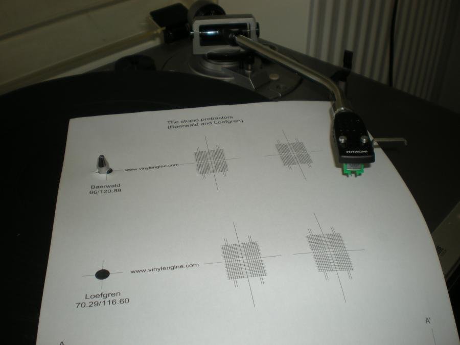

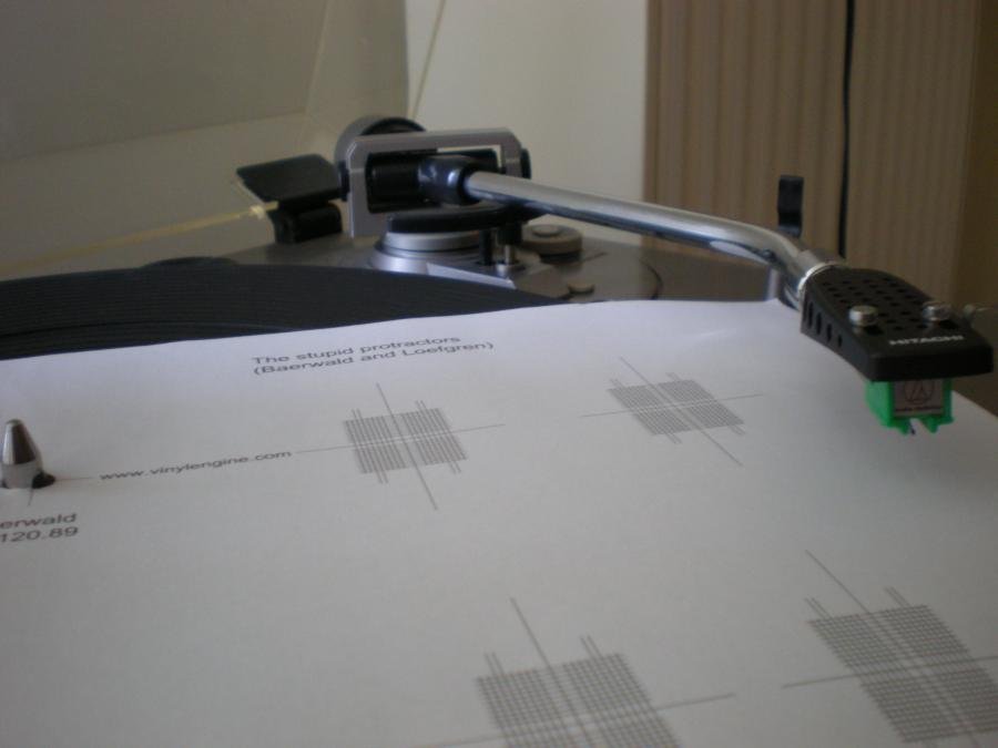

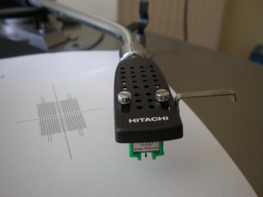

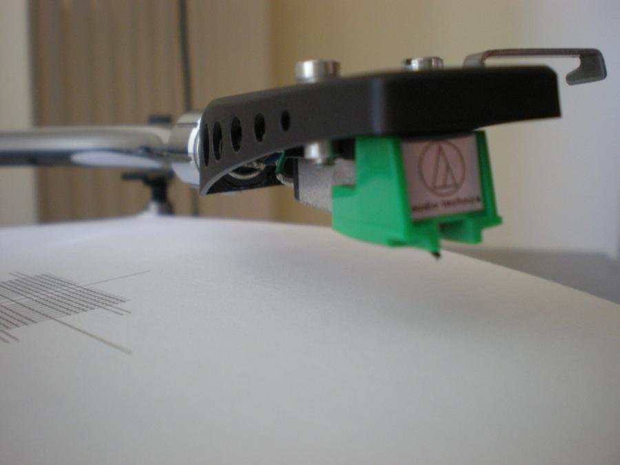

Καλή σας ημέρα διαβάζοντας προσεκτικά το νήμα αυτό αποφάσισα να δοκιμάσω να ελέγξω το πικ απ μου αν είναι κοντά στην σωστή βαθμονόμηση ή όχι και να μάθω τι πρέπει να κάνω αν αλλάξω μόνος και κεφαλή. Το πρόβλημα που αντιμετωπίζω έχει να κάνει με την χρήση του προτράκτορα. Ακολούθησα το vιnylengine και τύπωσα σε χαρτί έναν stupid protractor αλλά δεν καταλαβαίνω πως προσανατολίζεται στο πλατώ και τί προσπαθώ να κάνω μετά. το site λέει σχετικά τα εξής:
Generic Protractors
Stupid protractors
The “Stupid protractors” file proposes two generic protractors: One based on Baerwald theory and the other on Loefgren. The “Stevenson protractor” file proposes a generic Stevenson protractor.
A novice should go for the Baerwald version, people who know what they’re doing will choose the one they want (since they are big boys).
How to use this kind of protractor?
Two grids and a hole: the aim is to obtain a perfect alignment with the two sets of lines and the cartridge body.
First use the grid closest to the spindle hole. Put the cartridge in the middle of the headshell; twist the cartridge clockwise or anti-clockwise in order for you to observe the alignment with the grid. When it’s right, go to the second grid.
If the cartridge must be rotated clockwise (or anti-clockwise) to be aligned with the second grid, move the cartridge forwards (or backwards) in the headshell, then go back to the first grid. Align the cartridge and check with the second grid; repeat until alignment is achieved at both points.
Μπορεί να με βοηθήσει κάποιος?
Ευχαριστώ πολύ.
υ.γ. επισυνάπτω φώτο του βραχίονα - κεφαλής μου και του protractor

το νόημα είναι να αντιστοιχεί η μύτη της βελόνας στο κέντρο των αξόνων.
όταν δε συμβαίνει αυτό η κεφαλή να είναι απόλυτα εθυγραμμισμένη κατά τους δυό άξονες με τις πολλαπλές παράλληλες γραμμές.
Για να το κάνεις αυτό χαλαρώνεις αρκετά τις δυό βίδες που φαίνονται στη φωτο 3 και κουνάς μπρος πισω την κεφαλή, σε συνδυασμό με τον βραχίονα και τον ανόητο προτράκτορα.
όταν το πετύχεις σφίγγεις
εχω την εντυπωση οτι σου εχει φυγει αρκετα και το τρυπημα της τρυπας. Τυπωσε το σε χοντρο χαρτονι και προσπαθησε να κοψεις την τρυπα ακριβως οπως στο σχεδιο, σαν να μπαινει ενα βινυλιο
Το χαρτί επάνω στο πλατό του πικ απ τί προσανατολισμό θα έχει? Θα μένει σταθερό σε μια θέση ή δεν πειράζει να γυρίζει σαν δίσκος.
προφανώς το μοτέρ δεν θα γυρίζει.
όμως λίγο μπρος πίσω θα το γυρνάς
