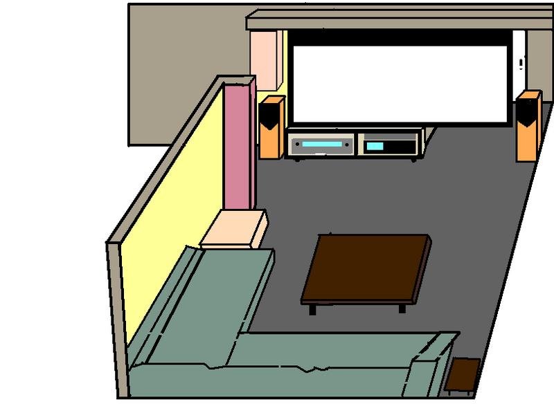

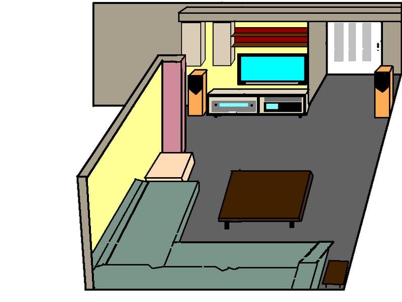

Εδώ έχω ένα σχέδιο.
Θέλω η οθόνη να κατεβαίνει μπροστά από την τηλεόραση και τα έπιπλα αλλά να μην αφήνει μεγάλο κενό.
Επίσης η κάσα που θα φτιάξω για να μπει η οθόνη μέσα να έχει βάθος από τον τοίχο όσο χρειάζεται και όχι περισσότερο.

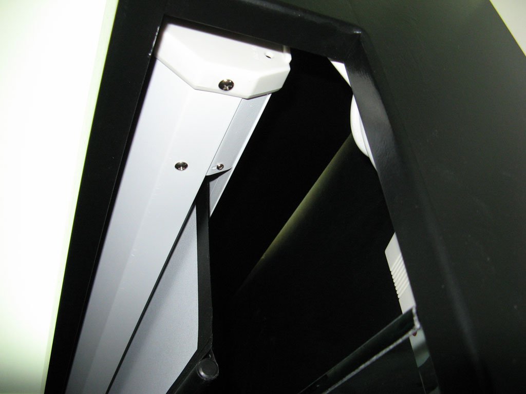

Εγώ νομίζω ότι κατάλαβα!
Βοηθάει το ότι έχω το ίδιο πανί και είχα κάνει τους ίδιους συλλογισμούς πέρισι που το είχα εγκαταστήσει.. :p
Λοιπόν, δες εδώ:
attachment.php
attachment.php
Όπως ελπίζω φαίνεται, το πανί όντως ξετυλίγεται από το πίσω μέρος του μηχανισμού. Θα έλεγα ότι αν το μοντάρεις κολλητά στον τοίχο, θα απέχει 1-2 εκατοστά από αυτόν.

Πόσο είναι το πάχος της βέργας που έχει στο κάτω μέρος;
Δηλ. πόσα εκατοστά πρέπει να είναι η σχισμή για να μην βρίσκει;
Θα προσπαθήσω η τρύπα να είναι όσο γίνεται στενότερη.
χμ, από τη φωτό υπολογίζω να είναι 3 με 3,5 εκ.
Οπότε μια σχισμή φάρδους 5 εκ. θα είναι αρκετή για να περνάει το πανί.
Εγώ έχω την standard αλλά σε μικρότερες διαστάσεις από τη δικιά σου - είμαι στα 2μ πλάτος (καθαρό).
Είμαι αρκετά ευχαριστημένος, καθότι δεν έχει καθόλου ζάρες και είναι πολύ πολιτισμένη στη λειτουργία της. Η υφή της θα μπορούσε να είναι καλύτερη (για τα γούστα μου) αλλά στην κατηγορία τιμής της είναι πολύ καλή.
Στη δικιά μου η βέργα έχει διάμετρο 14mm (μαζί με το πανί).
Εκτιμώ ότι η δικιά σου έχει το ίδιο "σύστημα" με τη δικιά μου, οπότε δεν θα έχουν διαφορές στις διαστάσεις, αλλά για καλό και για κακό, κάνε και μια ερώτηση στην αντιπροσωπεία.

Αν δεις την πρώτη φωτο που ανέβασα, θα παρατηρήσεις μια μικρή τρύπα στο πίσω μέρος του δεξιού καπακιού. Αυτή είναι η μια από τις δυο - η δεύτερη είναι πάνω από αυτή.
Εγώ για να τις ρυθμίσω απλά το ξεκρέμαγα από τη δεξιά μεριά ώστε να μπορώ να το κατεβάζω λίγο.

Να ρωτήσω και κάτι άλλο Δημήτρη.
Πόσο περίπου προεξέχει αυτό το δοκάρι από την άκρη του πανιού;
Με βάση τα χαρακτηριστικά που διαβάζω στο site πρέπει να προεξέχει 10 με 12 εκ.
Δηλ. 3,23 συνολικό πλάτος μείον τα 3μ η οθόνη άρα 23εκ δια 2 12εκ.
Έτσι είναι ή μάπα τα στοιχεία που δίνονται στο site;
Στο δικό μου προεξέχει 10,5cm από την αριστερή μεριά και 12.5cm από την δεξιά, μετρημένα από το τέλος του πανιού (συμπεριλαμβανομένου και του μαύρου - όχι μόνο του ωφέλιμου).
Οπότε το πανί δεν είναι 100% κεντραρισμένο.
