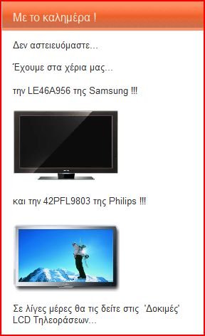

Θα μας τρελάνουν οι δημιουργοί του FullHD.gr. Μετά την ευρωπαϊκή πρωτιά με την δοκιμή της Samsung Α750, πιθανόν να έχουν και μια παγκόσμια για τις δύο LED των Samsung, Philips.
