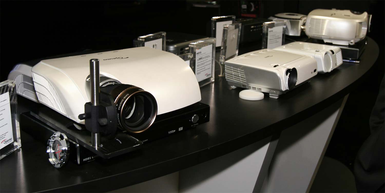

Να και ο Optoma HD-81 1080p με τον αναμορφικο φακο που προσφερει ως extra η εταιρεια (κατασκευης της γερμανικης Schneider):

Διαβασα καπου, οτι ειναι ειδικα φτιαγμενος φακος για τον Optoma, και οτι η τιμη του ειναι κοντα στα 4.000 δολλαρια.
17 June 2006
1,235
Απάντηση: Anamorphic......expaned or...compressed ?
Έτσι ακριβώς, με αυτόν τον αναμορφικό της Schneider ειδικά για τον HD81 έπαιζε ο Optoma στη CEDIA σε κάδρο 170 ιντσών παρακαλώ! :eek: Τ’ ακούς Τάσο;;;
Τα περισσότερα αμερικανάκια που τον έβλεπαν αναφωνούσαν: SIZE DOES MATTER!
