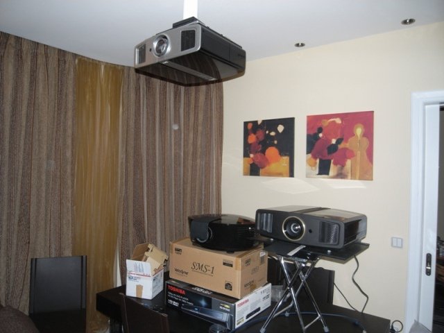

Πριν από καμια δεκαρια μερες μαζευτηκε σπίτι μου ο «σκληρος πυρήνας» των προβολακιδων (Καστρουνης, Κολεζας, Οικονομου, Παπαγεωργιου,Browser, GeonX, Δημητρακουδης) + ένα νέος αλλα φερέλπις τρελαμενος (p@nos), για να δουμε τον νεό Planar 8150 1080p DLP κοντρα μάλιστα στους JVC HD-1 και HD-100 με ή χωρις την βοήθεια του Lumagen RadianceXD!
attachment.php
Όλα αυτά ξεκίνησαν από μία κουβέντα που είχαμε πριν από μερικές μέρες με τα παιδιά σχετικά με το κατά πόσον η διαφορα ευκρίνειας υπέρ ενός μονότσιπου DLP είναι εμφανής κατά την αναπαραγωγή ταινιών, ακομα και αν αυτές είναι σε High Definition 1080p (Bluray/Hd-dvd ). Σε παλαιότερα συγκριτικά που ειχαμε κάνει μεταξύ του HD-1 και κορυφαίων μονότσιπων όπως ο Sharp 21000 και ο Marantz VP-15S1, κατά την θεαση HD υλικου δεν βλεπαμε καμια διαφορα ευκρινειας υπερ των DLP, ενώ όταν βάζαμε (σε 1:1 pixel mapping παντα)το desktop των windows οι DLP αποτύπωναν τα Pixels των γραμματων με μεγαλύτερη καθαρότητα (οντας μονοτσιποι)... Αποφασίσαμε λοιπόν να επαναλάβουμε το πείραμα με έναν νέο-κορυφαίο όπως θα διαβάσετε- DLP, τον 8150 της Planar εναντια σε έναν JVC HD-1 με 512 ωρες και έναν HD-100 με 120 περιπου ωρες λαμπας.
attachment.php
Ως πηγή χρησιμοποιήσαμε το HTPC μου (Core2duo 6600, Ati X1950pro, XP sp3, Powerdvd 8 ultra) το οποιο εστελνε το σημα του σε ένα HDMI splitter και από εκει στους προβολεις με ή χωρις την παρεμβαση του Lumagen.

Ας επανέλθουμε στο συγκριτικό: Αρχικά είπαμε να κοντράρουμε τον PLANAR εναντια στον δικο μου συνδυασμό JVC HD-1 με 512 ωρες + Lumagen RadianceXD ο οποίος ειχε πρόσφατα ρυθμιστεί από τον Μανώλη.
Η πρωτη εντύπωση; ΣΟΚ! Ο JVC εδειχνε αναιμικός απέναντι στον Planar, με μειωμένη ευκρίνεια και χαμηλή φωτεινότητα! Ο μονος τομέας που εδειχνε να υπερτερεί ο JVC ηταν η χρωματική συμπεριφορά (αφου ειχε ρυθμιστει αψογα από τον Μανωλη κατά Rec 709) και ο Planar εδειχνε ελαφρα πρασινιζων διπλα του.
Επειδη όμως μας μπήκαν ψύλλοι μηπως οι διαφορές ευκρίνειας οφείλονταν στην πεσμένη λάμπα του JVC, αποφασίσαμε να βαλουμε μια ολοκαινουργια λάμπα στον HD-1 (την οποία εφερε ο Οικονόμου) και να επαναλάβουμε το τεστ..
Και εκει ηρθε το δευτερο, μεγαλύτερο ΣΟΚ το οποιο περίεγραψε και ο GeonX στο θεμα αυτό! Με την νέα λάμπα, ήρθαν τα πάνω-κάτω! Ο HD-1 μεταμορφώθηκε σε άλλο προβολέα και οι διαφορές ευκρίνειας που βλέπαμε στο Casino Royal υπερ του Planar εξατμιστηκαν και οι δύο προβολείς με περίπου ίδια φωτεινοτητα πλεον στο low lamp, απεδιδαν ακριβως ιδια λεπτομέρεια στο πανι, με τον JVC να εχει ελαφρα πιο τρισδιαστατη εικονα λογω του native on/off contrast σε αντιθεση με τον Planar ο οποιος ειχε δυναμικη ιριδα με τους οποιους περιορισμους της. Μην φανταστειτε όμως μεγαλες διαφορες :πχ οπου ειχε σκοτεινες σκήνες με υποτιτλους όπως στο chapter στο Montenegro, ο JVC ειχε γραμματα πιο φωτεινα σε αντιθεση με τον Planar ο οποιος ηταν ελαφρα dim στα γραμματα. Τωρα πάλι, όταν γυριζαμε και τους δυο προβολείς στο High lamp, και οι δυο χαλουσαν καπως το μαυρο τους, ο Planar όμως λιγότερο ενώ ειχε παραλληλα πιο πολύ φώς! Επίσης όταν βάζαμε τους δυο προβολείς σε μαυρη καρτέλα 0 IRE, o Planar ειχε καλύτερο μαυρο από τον HD-1 όταν ειχε ενεργοποιημενο το Dynamic Black (!!!) ενώ σαφως χειροτερο όταν το απενεργοποιουσαμε.. Οι δύο προβολείς συγκριθηκαν και με το εξυπνο sharpening ενεργοποιημενο με ακριβως ιδια αποτελεσματα αλλα και με μεγάλη βελτίωση στην τελικη εικονα («κρυσταλλινη» θα την χαρακτηριζα).
Ο JVC παλι, με την νέα λάμπα εφυγε ελαφρα χρωματικά αλλα το gamma του παρεμεινε πολύ καλο (ελέω Lumagen).
attachment.php
Στην συνέχεια συγκριναμε και τον JVC μονο του έναντι του Planar (χωρις δλδ. Την βοηθεια του Lumagen), χωρις αλλα αποτελεσματα σε θεματα ευκρινειας, αλλα με τον Planar να εχει καλυτερη τωρα χρωματικη συμπεριφορα και gamma κατι φυσικο, αφου ο JVC από μαμα είναι υπερκορεσμενος ενώ με την παροδο του χρονου, το gamma του θελει «εξωτερικη παρέμβαση»..
Το τρίτο ΣΟΚ της βραδιάς ηταν όταν βάλαμε και τους δύο προβολείς κοντρα στο νέο καμάρι της JVC , τον HD-100 του Πανου o οποιος ειχε 120 ωρες στην λαμπα του…
attachment.php
Ε λοιπον, αν και ο 100ρης ειχε καλυτερο μαυρο και από τους 2 αντιπαλους του, εχασε κατά κράτος στην μάχη της φωτεινότητας, δειχνοντας δίπλα τους ιδιαίτερα υποτονικός, χωρίς να προσφέρει την μεγάλη βελτίωση στις σκοτεινές σκηνές που ολοι αναμέναμε να έχει..
Με άλλα λογια, ολοι οι παριστάμενοι συμφωνήσανε, ότι Overall θα προτιμουσαν τον συνδιασμό φωτεινότητας-μαυρου των ανταγωνιστων του από το ένα κλικ καλυτερο μαυρο και πολλα κλικ λιγοτερο φως του HD-100… Σε ένα μονο τομεα τον αδικησαμε:λογω προχωρημενης ωρας δεν προλαβαμε να του βαλουμε την νεα λαμπα για να δουμε πως θα επαιζε και αυτος…Όμως ετσι και αλλιως, είναι 100 Lumens λιγοτερο φωτεινος από τον HD-1 όταν είναι ολοκαινουργιος συμφωνα με τηνJVC…
Θα αφήσω και τους υπόλοιπους της παρέας να πουν τις εντυπώσεις τους, αλλα για εμένα τρια είναι τα χρησιμα συμπεράσματα:
1)Η σημασία της λάμπας στην εικονα μας η οποια επηρεάζει σαφέστατα την ευκρινεια όπως αυτή φτάνει στα μάτια μας…
2 Επιβεβαιώθηκε οτι το σημερινό HD υλικο σε Bluray/Hd-dvd δεν ειναι αρκετα αναλυτικο ωστε να αναδείξει την υπεροχή ενος μονοτσιπου DLP στο θεμα ευκρινειας της εικονας σε σχεση με εναν τρίστιπο Dila.
3)Το ποσο καλό μηχάνημα είναι ο Planar: Όχι μονο κοιταξε στα μάτια τους JVC σε τομεις παραδοσιακα δικους τους (όπως το on/off contrast) αλλα είναι εξοπλισμενος με καλουδια που μπορεις να βρεις σε Video Processors των 4.000 ευρω!
