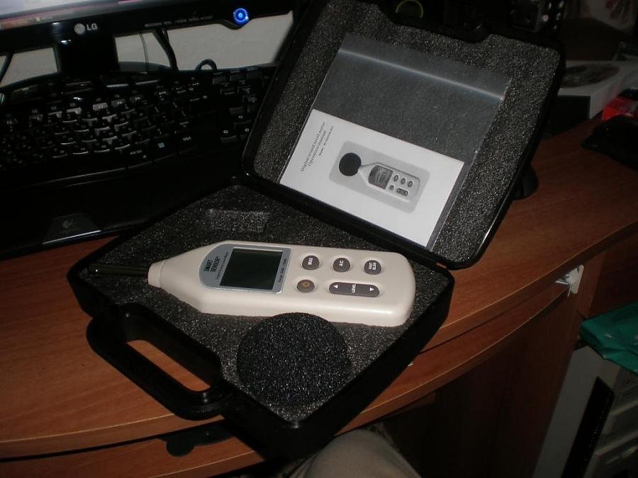

Όντος σύμφωνα με το αυτί μάς δεν μπορούμε να ρυθμίσουμε τον ήχο……γι`αυτό και παράγγειλα από Αμερική (e-bay) ένα ντεσιμπελομετρο για να κάνω τις ρυθμίσεις σωστά ( επιτέλους μετά από τόσα χρόνια ) και τώρα παίζει παπάδες !!!!

Τασο πες τους κ ποσο το πηρες κ ποσο εκανε εδω, να μαθαινουν κ οι ελληνες εμποροι κ σε ποσο χρονο σου ρθε απο το αμερικα.

59euro μαζί με τα μεταφορικά και σε τέσσερεις μέρες ήταν εδώ……τόσο απλά!!!!
17 June 2006
3,031
Προσοχή στην κατεύθυνση του μικροφώνου, την απόστασή του, και το"λάθος" μέτρησης στις χαμηλές και υψηλές συχνότητες.
Καλά πειράματα...
