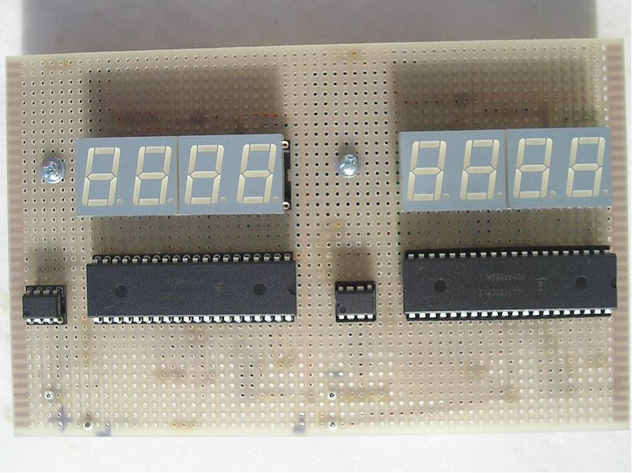

Λοιπόν το αμπερομετρο και το βολτόμετρο κατασκευάστηκαν .
Τα σχέδια που χρησιμοποίησα είναι τα εξής:
http://electronics-diy.com/ICL7107_digital_ammeter.php
http://electronics-diy.com/ICL7107_volt_meter.php
Ευτυχώς λειτουργούν κανονικά και χωρίς προβλήματα προς το παρόν .
Λέω ευτυχώς γιατί μου βγήκαν τα μάτια να τα κολλήσω και τα δυο σε μια διάτρητη πλακέτα 10Χ16 .
Τα σχέδια έχουν κάποια λαθάκια τα οποία διορθώθηκαν .Αν κάποιος φίλος ενδιαφέρεται να τα κατασκευάσει ας επικοινωνήσει να του πω τι να προσέξει.

Πληροφοριακα, ποσο κανουν τα επιμερους εξαρτηματα, το ICL, το 7669 και το display?
Όλα τα υλικά και για τα δυο όργανα στοίχισαν περίπου 24 ευρω.
ICL7107CPL ------2 X 3.27 E
ICL7660------------2 X 0.75 E
LED DISPLAY ---4 X 1.20 E
LM7805-------------2 X 0.25 E
Αλλά έχει πάρα πολύ ψιλοδουλειά σε διάτρητη πλακέτα γιατί έχει πολλές συνδέσεις
