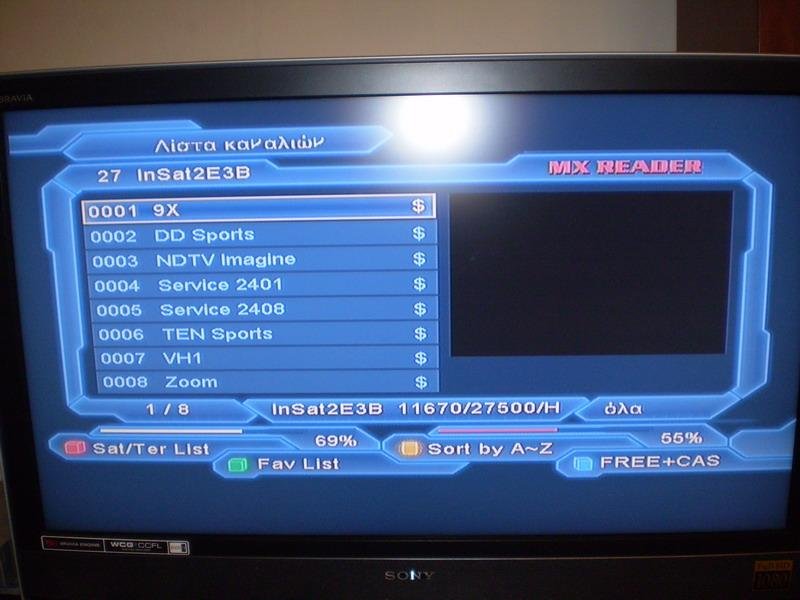

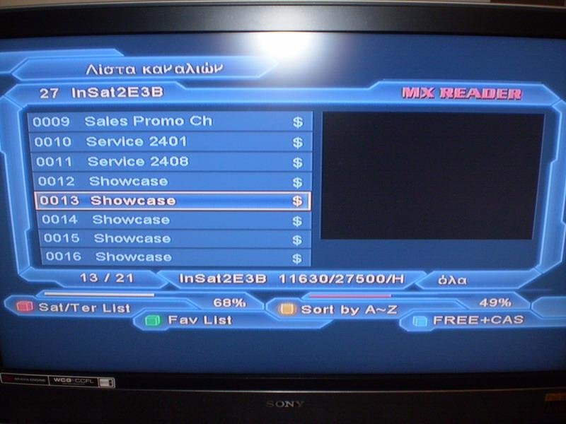

Επιστρεφω με λιγεs φωτογραφιεs απο tatasky 83east!
