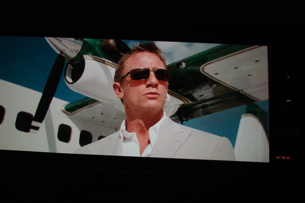

ΥΓ2. Τα screenshots τραβηχθηκαν απο τον Τασο με την μηχανη του και τα βαζουμε απλα ενδεικτικα. Υπενθυμιζω οτι ειναι αδυνατον να αποτυπωσουν με ακριβεια τι προβαλλεται στο πανι.

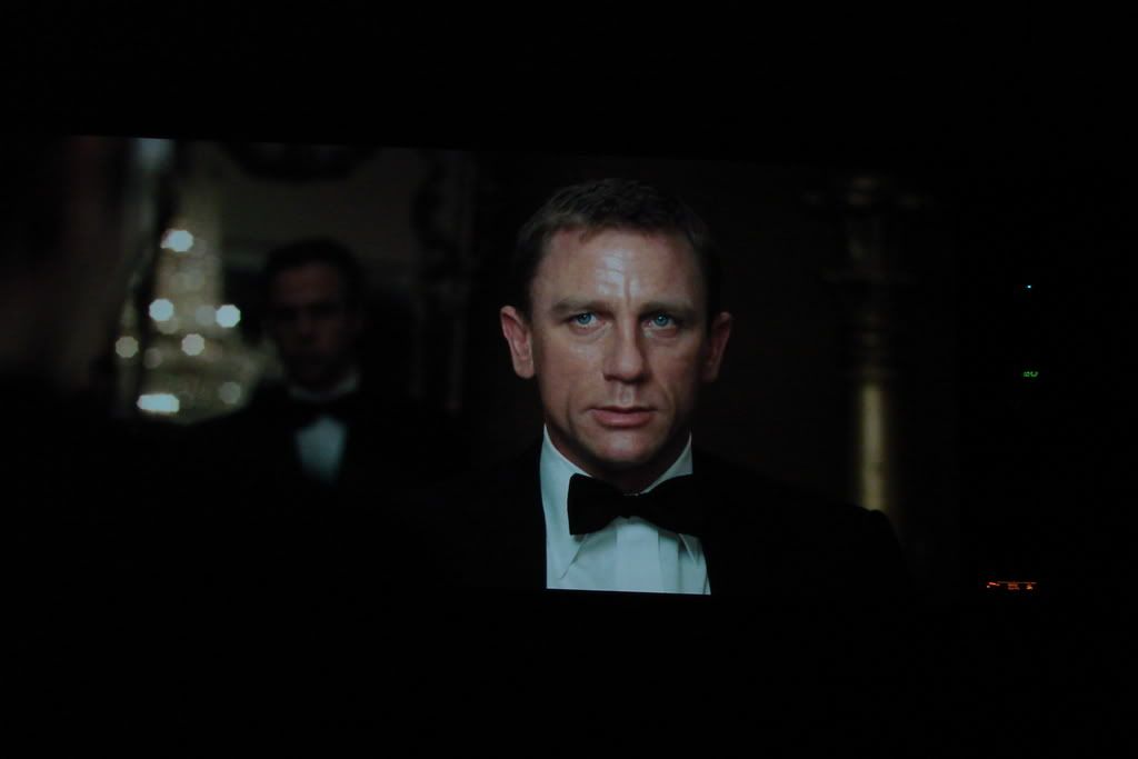

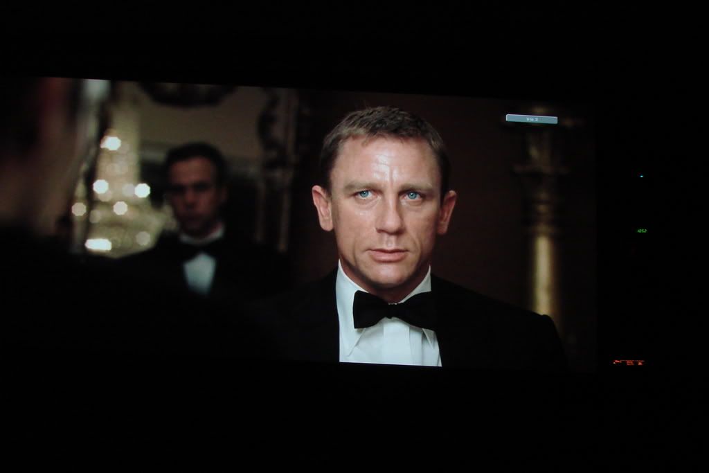

Έτσι ακριβώς.......
Αυτό που είδα εγώ χθές με αυτά που βλέπω στις φωτογραφίες απέχει πολύ.
Τα χρώματα ήταν πολύ πιό ισοροπημένα κι όχι τόσο υπερκορεσμένα που βλέπω στο δικό μου monitor καθώς και το gamma που ήταν πολύ καλύτερο. Εδώ χάνονται πολλές λεπτομέρειες στα σκοτεινά.
Συγκεκριμένα στην τρίτη φωτογραφία και πιό συγκεκριμένα στην πλώρη του σκάφους φαινόταν τα πάντα με λεπτομέρειες. Μάλιστα το συζητήσαμε.
Εδώ δεν βλέπω τίποτε, μόνο μαύρο.
Μην το κουράζουμε όμως, στην έκθεση θα τον δείτε και θα σχηματίσετε δική σας άποψη.
Μην μπερδεύεστε... Ο ίδιος προβολέας είναι...
Αλλά.... αλλάζει η ίριδα....
Αν είχα τα σκοτεινά της πρώτης με τα φωτεινά της δεύτερης θα είχα τον καλύτερο προβολέα στον κόσμο... :ernaehrung004:
Γιά να καταλάβω......οι δύο foto είναι απο τον marantz με κλειστή και ανοιχτή ίριδα;
Ναί, αλλά μην το παίρνεις και ακριβώς τοις μετρητοίς... Ενδεικτικά screen shots είναι του ίδιου προβολέα σε διαφορετικές θέσεις της ίριδας.
Η διαφορά είναι εμφανέστατη αλλά, από αυτά που θυμάμαι από χθές το βράδυ, δεν είναι τόσο μεγάλη όσο στις φωτογραφίες.
