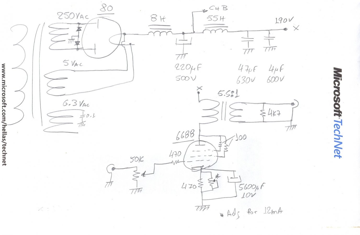

Μετά απο μερικές αλλαγές ακουστικού και ουχί μετρητικού χαρακτήρα ο νέος προ έχει δίκαια μια θέση στην παρέα.
Ο εξόδου είναι σχεδίασης του γνωστού Iron Man Τυροβολά.
Καλό καλοκαίρι συνάδελφοι.

Απο μια συντομη ακροαση, το προενισχυτακι φαινεται εξαιρετικον τεμαχιον.
Οσο για το πεντοδακιον, επισεις εξαιρετικον. (Τουλαχιστον στα αυτια μου, μιας και το υπολοιπο πανελ σε παλαιοτερη κοντρα, ψηφισε 5842 )
Μηπως εχουμε θεμα με τα πεντοδακια?
Συγχαρητηρια στον κυριο Τυροβολα:SFGSFGSF:
Καλο ταξιδι στον κυριο Προεδρο -bye-

Dim αυτός πο άκουσες ήταν απλά για πέταμα ! άσχετα απ τις μετρήσεις.
Μετά τις αλλαγές, ναι, παίζει αυτό που θέλω.

Well Done πρόεδρε,
Αφού έπαιζε καλά η 6c45 φαντάζομαι η 6688 πως θα ακούγεται.....:grinning-smiley-043
Καλό ταξίδι, καλές διακοπές..

Ο προ αυτός απλά είναι ο απόλυτος προ και αν δεν είναι είναι πολύ κοντα στον απόλυτο προενισχυτή(αν υπάρχει). Κατά τ'άλλα φυσικά όλη η μαγκιά είναι στον μετασχηματιστή εξόδου τελεία και παύλα. Απ' την άλλη μετά από πολύ πείραγμα και πείραμα η 6C45 δυστυχώς αν και από τιτάνιο κατασκευασμένη, είχε τον απόλυτα "τσίγκινο" χαρακτήρα, απλά δεν έκανε τίποτα σωστά όσο και αν την παιδέψαμε χτες το βράδυ.
Αντίθετα το πονηρότατο πεντοδάκι(συνδεμένο σαν τρίοδος), που παλεύω εδώ και κάμποσο καιρό, τραγούδησε, τα έκανε όλα, έως και ακροβατικά, και επειδή τυχαίνει να έχει την ίδια βάση και σημεία λειτουργίας με την υπερλάμπα D3a σε κάποια στιγμή θα την ακούσουμε και αυτήν!
ΚΑΛΟ ΚΑΛΟΚΑΙΡΙ ΣΕ ΟΛΟΥΣ!

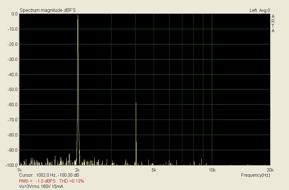

Μετά απο μήνες συμβίωσης με το μηχανάκι, μερικές μετρήσεις.
Το φορτίο είναι 10ΚΩ//1nF
Στις τιμές των παραμορφώσεων που μετρήθηκαν πρέπει να αφαιρεθεί (παρόλο που δεν έχει νόημα) το 0.04% που παράγει η γεννήτρια.
Αρχικά με την 6688. Για όσους δεν την ξέρουν πρόκειται για πεντοδάκι το οποίο -όπως ανακάλυψε ο Πάνος- όταν ήταν σε παραγωγή κόστιζε περιότερο απο μια EL34.
Οπως φαίνεται και στο αρχικό σχέδιο παίζει συνδεδεμένη σαν τρίοδος με τα πλέγματα g2 & g3 στην άνοδο.
Το σημείο λειτουργίας διαφοροποιήθηκε λίγο, πιέζοντας την λάμπα κοντά στο 70% της επιτρεπόμενης ανοδικής απώλειας.
attachment.php

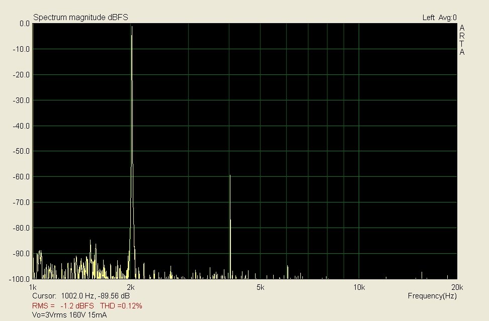

Στα 2KHz, με 3Vrms στο φορτίο η παραμόρφωση είναι 0.12% = αμελητέα.
attachment.php

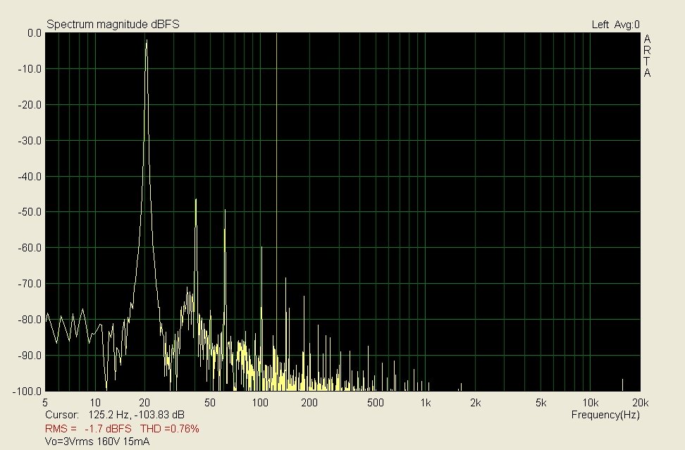

Και στα 20Hz, με 3Vrms στο φορτίο αρχίζει να μπαίνει στο παχνίδι το σιδερικό. Και πάλι η παραμόρφωση παραμένει σε πολύ καλά επίπεδα.

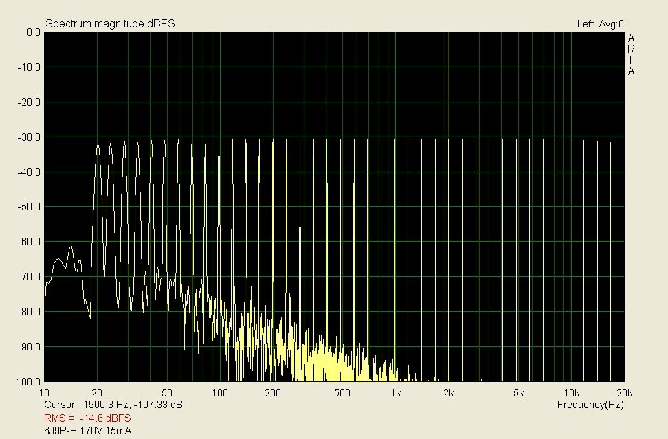

Στην συνέχεια δοκιμάστηκε η δίδυμη αδερφή της 6688, η ρώσικη 6J9P-E. Θηρίο σε μέγεθος γυαλικού δίπλα στην μικροσκοπική Αμερικάνα. Οι Ρώσοι άλλωστε δεν ήταν ποτέ προσεκτικοί με τα μεγέθη.
Η Ρωσίδα έκατσε ακριβώς στα σημεία της 6688 δίνοντας οριακά υψηλότερη παραμόρφωση. Διαφορά, μη άξιας λόγου.

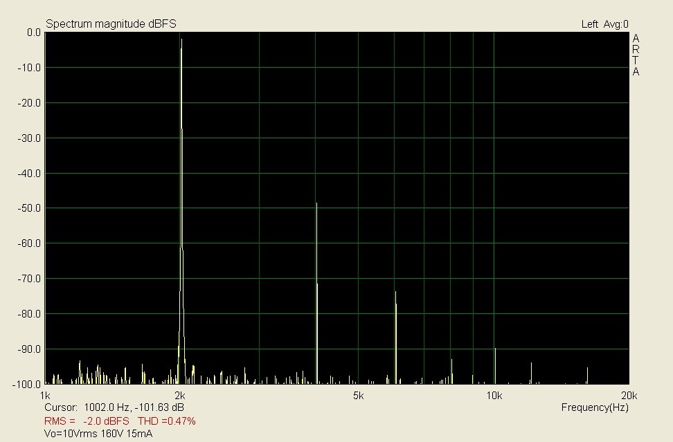

Στα 2KHz, με 10Vrms στο φορτίο.
Επειδή τα Ρώσικα γενικά δεν έχουν ανάγκη(tm) δοκιμάστηκε και στο 150% της επιτρεπόμενης ανοδικής απώλειας για μερικά λεπτά όπου και έδωσε την χαμηλότερη παραμόρφωση 0.04%, κοντά στα όρια της γεννήτριας.

Συνέχεια μετά την συνηθησμένη καθυστέρηση.
Το ρεύμα αυξήθηκε στα ~15mA.
Η αντίσταση εξόδου μετρήθηκε στα 137Ω.
attachment.php

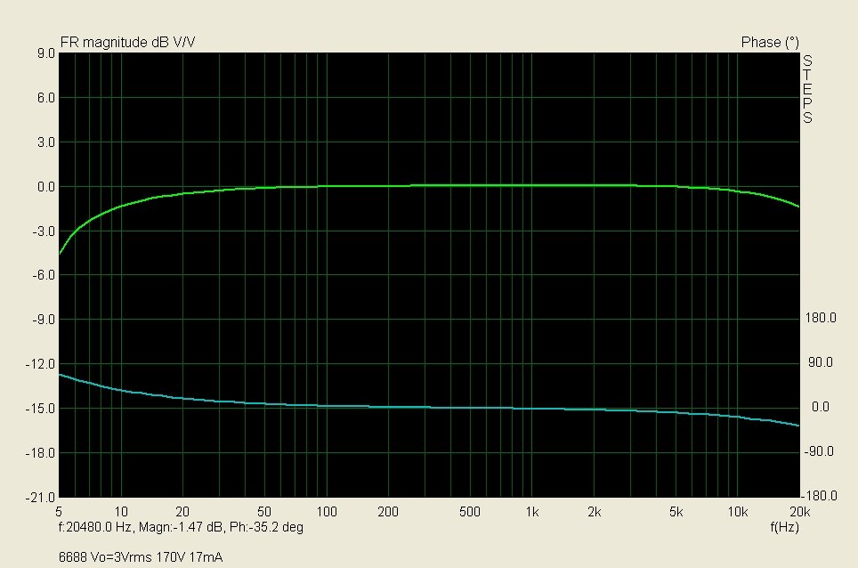

Η απόκριση συχνότητας είναι -0.1db στα 20Ηz και -1.5db στα 20ΚΗz με το δευτερεύον συνδεμένο στο 0.
attachment.php

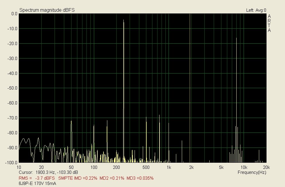

IMD 0.22%
attachment.php
Multitone

Αργύρης Μ.
Senior Member
6 July 2006
320
Πεύκη
Μανώλη, αν διαβάζω καλά το plot η τρίτη αρμονική είναι λίγο υψηλότερη από τη 2η?
Μου φαίνεται λίγο ασυνήθιστο για single ended - zero NFB μηχανάκι :chinscratch:
στα καλα single ended ετσι πρεπει να ειναι:grinning-smiley-043
Δεν το είχα προσέξει. Θα κάνω ένα loop back test να δω αν είναι της γεννήτριας.
Παρόλο αυτά, δεν έχει καμμία σχέση με την συγκεκριμένη μέτρηση γιατί εφαρμόζεται υψηπερατό φίλτρο πριν τον υπολογισμό. Σκοπός είναι να δούμε την ενδοδιαμόρφωση των 250Hz γύρω απ τα 8ΚHz.
