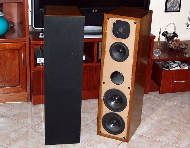

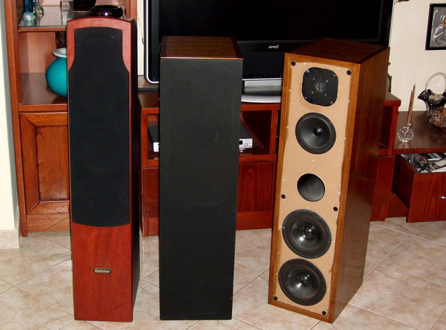

έτοιμο λοιπόν το ξυλουργικό μέρος.... :guitarist:
Μια πρώτη φωτό-γεύση... Εννοείται ότι η μπάφλα στο τέλος θα λουστραρισεί και αυτή στο χρώμα του ξύλου...
Και μια συγκριτική όσο αφορά τις διαστάσεις με τα Roister stelles...
Τώρα αρχίζει η αποσυναρμολόγηση και το δύσκολο μέρος της σχεδίασης του κροσσόβερ....
Ψιτ, ψιτ...Εμμανουήλ...ναι σε σένα το λέω που κάνεις το κορόιδο...ελπίζω εντός της σήμερον να σου στείλω τα γεωμετρικά στοιχεία της καμπίνας και σε πρώτη φάση μπορείς να κάνεις μια εξομείωση με τα Thiele-Small της Vifa... Να δούμε τουλάχιστον χοντρικά τι λάθη έχουν γίνει και πως θα χειριστούμε τα απορροφητικά...
Μόλις μετρήσω τα γούφερ, αν υπάρχει χρόνος το επαναλαμβάνουμε με τα μετρημένα (δεν πιστεύω ότι θα διαφοροποιούνται αισθητά...)
Stay tuned...

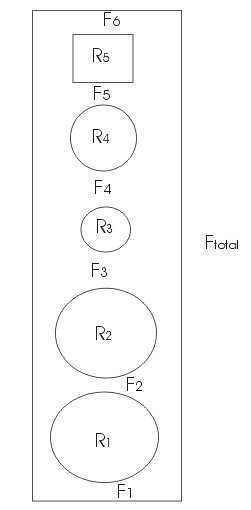

Τα μεγάφωνα είναι κεντραρισμένα στην μπάφλα και οι διάμετροί τους έχουν ως εξής
R1 = R2 = 18 cm
R3 = 10 cm
R4 = 14 cm
R5 = 12 cm
Αντίστοιχα οι αποστάσεις (πάντα μετρώντας από άκρη σασί-σασί ή σασί μπάφλα αντίστοιχα) έχουν ως εξής
F1 = 4,5 cm
F2 = 1 cm
F3 = 3,5 cm
F4 = 7,5 cm
F5 = 3 cm
F6 = 3,5 cm
Ftotal = 95 cm

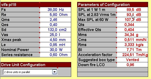

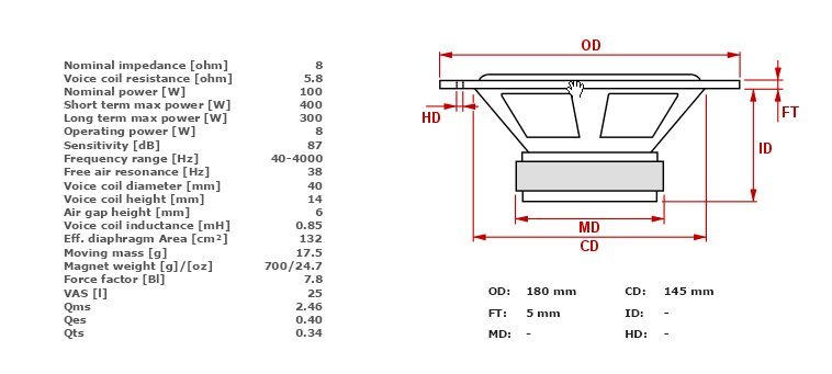

Παραθέτω τα στοιχεία μεγαφώνων από τα Datasheets της Vifa, καθώς και πως αυτά διαμορφώνονται από το πρόγραμμα εξομείωσης αφού συνυπολογιστεί η παράλληλη συνδεσμολογία τους και προστεθεί μια εν σειρά αντίσταση 0,6 ΟΗΜ που αναμένεται να υπάρξει από το μεγάλο πηνίο εν σειρά με τα γούφερ ....
Αααα... το πρόχειρα υπολογισμένο μήκος του σωλήνα με ενεργή διάμετρο 9,5 εκ. είναι στα 18 εκατοστά που με βάση τον όγκο και αρκετή κάλυψη απορροφητικών (μια στρώση στις 5 πλευρές πλην της μπάφλας εσωτερικά) αναμένεται να συντονίσει το σύστημα στα 41 ΗΖ και να δώσει μια ανοηχική F-3 της τάξης των 37-38ΗΖ, και μια 2π ευαισθησία χαμηλών στα 89,5 db/w/m ή αλλιώς στα 93 db/2,83v/m (έχοντας συνυπολογιστεί και οι απώλειες από την εν σειρά αντίσταση)....
Για να δούμε λοιπόν τι ψάρια θα μας ψαρέψει το LFA και πια θα είναι τα επόμενα βήματα όσο αφορά την καμπίνα πριν μπούμε στην διαδικασία μετρήσεων-σχεδιασμού... :ears: :ears: :ears:
