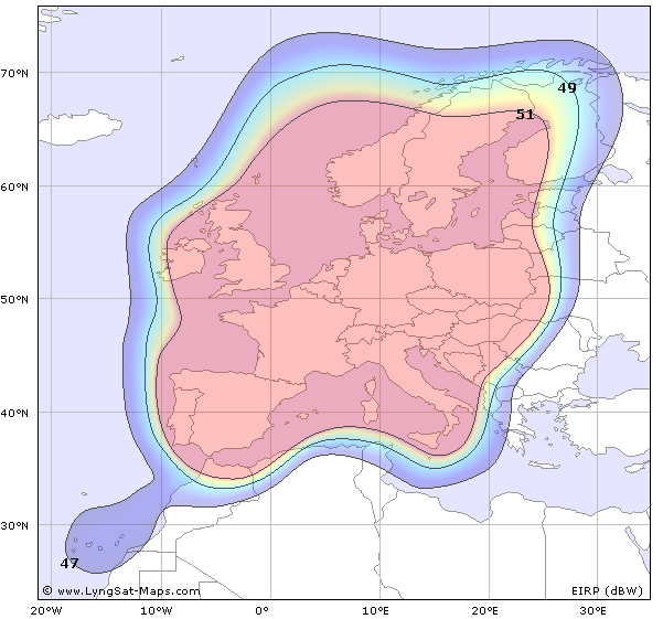

Στην Κυπρο ειστε λίγο έξω απο το ιχνοδιάγραμμα
http://www.lyngsat-maps.com/maps/astra1l.html
λογικά θα πρεπει να βγαινει με μεγαλο πιάτο (πόσο όμως;), αλλα καλύτερα να μας πει καποιος Κυπριος που κάνει λήψη
AlexT_
17 June 2006
10,452
Θεσσαλονίκη
Μάλλον θα είσαι καλά. Iσως να σου φτάνει και 1.80 offset.
Χωρίς αναφορά απο κάποιον με δοκιμασμένη λύση δεν μπορείς να είσαι σίγουρος.
Εγώ θα ρωτούσα και σε 1-2 τοπικά καταστήματα δορυφορικών ειδών
Τα ιχνοδιαγράμματα πολλές φορές ξεγελούν στα άκρα.

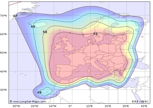

Με αυτό το ιχνοδιάγραμμα κατέβασες τον 1Η με πιάτο 1.20 στην Κύπρο?
Τότε ο 1L με τι πιάτο κατεβαίνει?
