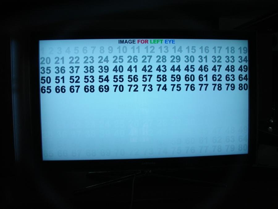

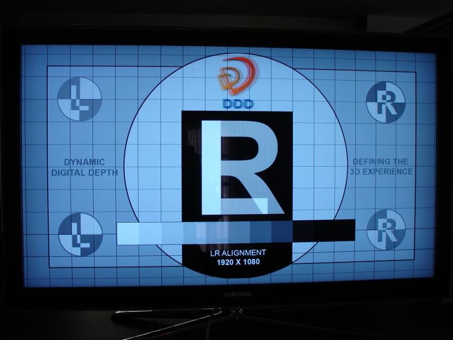

H ιδέα ήταν απλή. Θυμάστε παλιά πως ελέγχαμε τον διαχωρισμό στους ενισχυτές; Οδηγούσαμε το ένα κανάλι και μετά μετρούσαμε τι πέρναγε στο άλλο. Το ίδιο κάναμε και στην εικόνα...!!!
Κατά αποκλειστικότητα στο FullHD.gr, προβήκαμε σε ένα ενδιαφέρον πείραμα...
Έχοντας στην κατοχή μας την 3D Camera HDC-SDT750 της Panasonic, ήταν δέλεαρ!
Λίγη θεωρία...
Θυμίζουμε ότι η εν λόγω κάμερα δεν γράφει FullHD 3D εικόνα, αλλά Side by Side 3D.
Το μειονέκτημα σε αυτήν την περίπτωση, είναι ότι οι εικόνες για το αριστερό και το δεξί μάτι δεν είναι FullHD αλλά (1920/2) 960x1080.
Για να αποδοθεί η στερεοσκοπική αίσθηση και εδώ το κάθε μάτι λαμβάνει διαφορετική εικόνα. Όχι βέβαια υπό την μορφή frame αλλά υπό την μορφή μισών εικόνων.

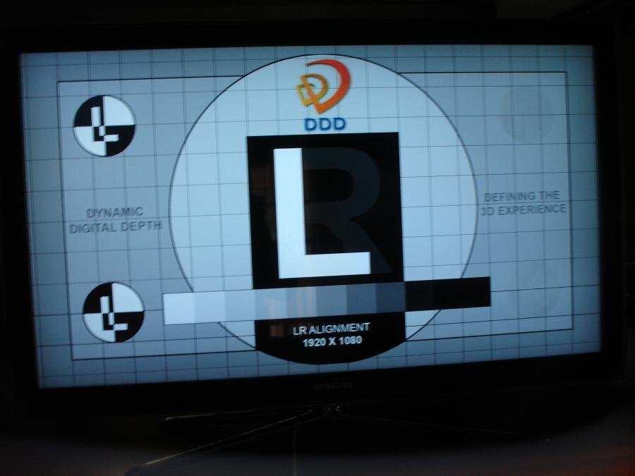

Σκεφτήκαμε λοιπόν να γράψουμε video καλύπτοντας τον ένα φακό από τους δύο και στην αναπαραγωγή φορώντας φυσικά τα ενεργά γυαλιά, να κλείσουμε το αντίστοιχο μάτι.
Φαινομενικά εάν καλύπταμε τον αριστερό φακό κατά την εγγραφή, κλείνοντας το δεξί μάτι στην αναπαραγωγή δεν θα έπρεπε να βλέπουμε τίποτα.
Όμως η θεωρία απέχει από την πράξη. Και στην πράξη περνάει σήμα, το οποίο είναι υπεύθυνο για το Crosstalk.
Το θέμα μας είναι οι δύο κάρτες μέτρησης της ESSER. Μία για τον έλεγχο της ανάλυσης και μία για τον έλεγχο της εστίασης.
Κάναμε λήψη δύο video με κλειστό τον δεξί φακό. Πράγμα που σημαίνει ότι περιέχουν πληροφορία μόνο για το αριστερό μάτι.
Κατεβάστε λοιπόν τα δύο Video (Video 1 & Video 2), παίξτε τα φορώντας τα γυαλιά και κλείστε το αριστερό μάτι...
Θα εκπλαγείτε!!!
Εκεί που δεν θα έπρεπε να βλέπετε τίποτα... θα δείτε (ίσως) πολλά!!!
Βέβαια, θα έχουμε και συνέχεια... είμαστε στα πειράματα... δηλαδή στο στοιχείο μας...!
Θέλουμε να βελτιστοποιήσουμε κάποια πράγματα στην λήψη... για να διασφαλίσουμε την διέλευση λανθάνουσας πληροφορίας στον κλειστό φακό.
επαιξαν με BS PLAYER για να πο την αλιθηα οτι ιδα στο αρηστρο ματι ειδα και στο δεξη καπια στιγμη ειδα 4 μουτζουρισες να εμφανιζωνται και να χανωνται ακαριεα
αλα μου της εμφανισαι και εκτος 3ντη το βιντεακη απο μονο του
ισως να κανω λαθος τη διαδηκασια

Το λινκ για το παραπάνω άρθρο είναι το: http://www.fullhd.gr/articles/tech/5594-crosstalk-check.html
εχω φτιαξει και εγω ενα videaki για να δει καποιος το crosstalk ξεκαθαρα χωρις πολλα πολλα ..
δειτε http://www.avclub.gr/forum/showpost.php?p=1413024&postcount=64
δε χρειαζεται ειδικη καμερα για να φτιαξεις ενα τετοιο pattern..

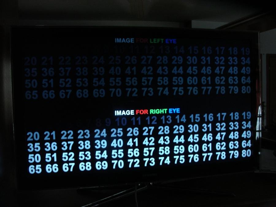

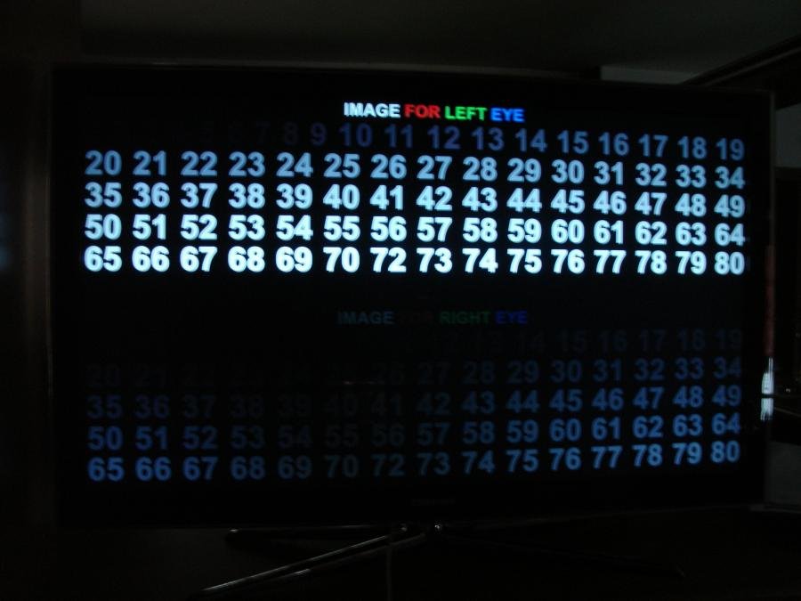

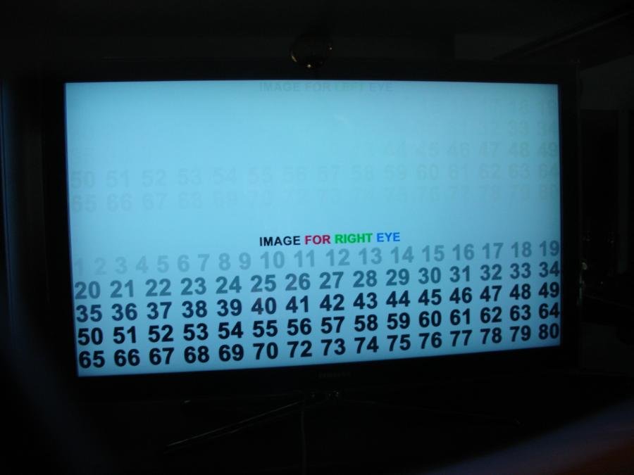

Ετοιμο νεο test για το crosstalk.
Κατεβαστε αυτο το video side by side και παιξτε το απο τον media player της τηλεορασης/εξωτερικο media player/pc οτι εχετε τελος παντων.
http://www.mediafire.com/?rrcromarnp6m8sp
Διαλεγετε στην τηλεοραση την καταλληλη επιλογη side by side βαζετε τα γυαλια και στη μεση του test πατατε pause.
Κλεινετε αρχικα το δεξι ματι και σημειωνετε τον μικροτερο αριθμο που βλεπετε στο πανω μισο της εικονας μετα το μικροτερο που βλεπετε στο κατω μισο της εικονας.
Αφαιρειτε τωρα απο τους 2 αριθμους το μικροτερο απο το μεγαλυτερο και το αποτελεσμα ειναι το crosstalk για το αριστερο ματι.
Κλεινετε μετα το αριστερο ματι και επαναλαμβανετε τη διαδικασια για να βρειτε το crosstalk για το δεξι ματι.
Τελος προσθέτετε τους 2 αριθμους crosstalk για δεξι και αριστερο και διαιρείτε
με το 2.
το αποτελεσμα ειναι το συνολικο crosstalk για το συγκεκριμενο test.
Αμα μπορειτε καντε το και γραψτε αποτελεσματα μαζι με το μοντελο της τηλεορασης σας.

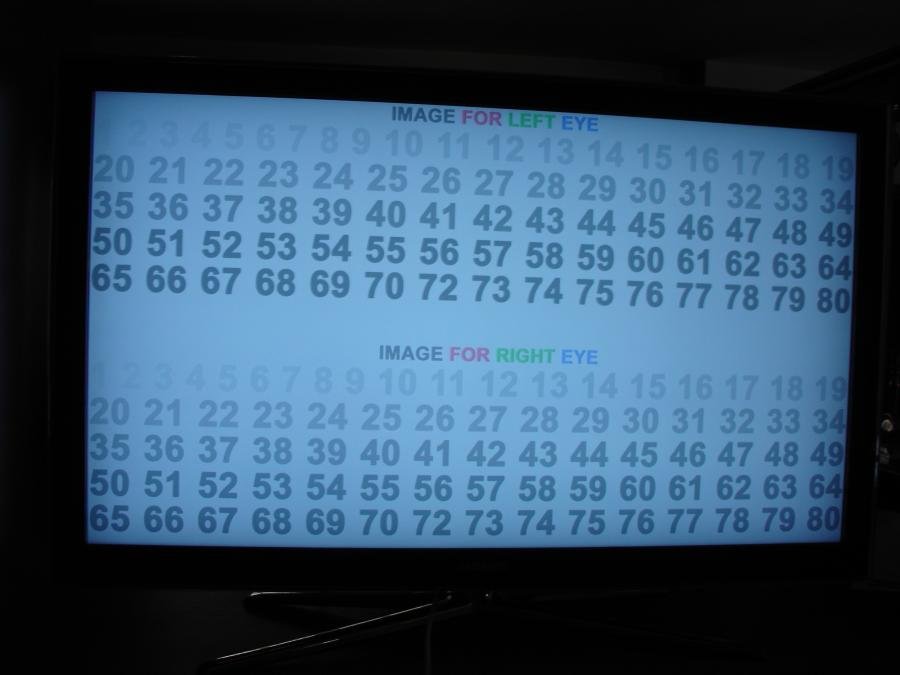

εγω η το κανω λαθος η δεν ειναι σωστο το τεστ
μεχρη ωρας δεν εχω καταλαβη διαφωρα
μηπος μπορης να μου το εξηγισης λιγω καλητερα μπετου?π,χ
εσυ πως εβγαλες το τεστ τη σου εδιξε?
Re: Προσεχώς 3D
αρηστερο 8 πάνω με 7 κάτω = 1
δεξιο 4 πάνω με 12 κάτω =8
9 δια 2 = 4,5
τορα καταλαβα υπαρχει διαφωρα
δεν ξερω αν το ελησα σωστά
Re: Προσεχώς 3D

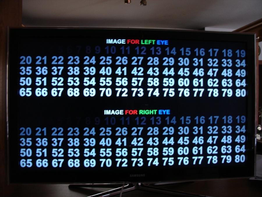

και εμενα στην 46c750 4,5-5 βγαινει το σκορ.
Εσυ ομως απο οτι φαινεται εχεις τρελλο crosstalk στο αριστερο ματι.
Εμενα ειναι ποιο ισορροπημενα τα πραγματα με μονο 1-2 μοναδες διαφορα απο αριστερο και δεξι ματι.
Και εμενα το αριστερο εχει περισσοτερο crosstalk αλλα οχι τοση τεραστια διαφορα.
Φανταζομαι οτι θα βλεπεις χαλια 3D με τοσο crosstalk στο αριστερο ματι.
Για να κανει το test και καποιος κατοχος plasma να δουμε διαφορες...

Φαίνεται ότι η C750 και η C8000 εχουν διαφορετικό πάνελ. Είχε η τηλεόραση σας κανενα αυτοκόλλητο με το όνομα του πάνελ π.χ. SQ1, SQ2,....?
Όσο πιο γρήγορο το πανελ τόσο καλύτερα.

θα φτιαξω ενα καλυτερο τεστ και θα ανοιξω ξεχωριστο thread το βραδυ
ωστε να δουμε πραγματικα το 3D καθε τηλεορασης και οχι να μαθαίνουμε απο υποκειμενικα αναξιοπιστα reviews
(Για να κανετε το test πρεπει να βλεπεται εξισου καλα και στα 2 ματια)
Κατεβαστε αυτο το video side by side L-R και παιξτε το απο τον media player της τηλεορασης/εξωτερικο media player/pc οτι εχετε τελος παντων.
http://www.mediafire.com/?a6y22a3mh2ei1z7
Διαλεγετε στην τηλεοραση την καταλληλη επιλογη side by side βαζετε τα γυαλια τα ενεργοποιειτε και στη μεση του video πατατε pause.
Κλεινετε αρχικα το δεξι ματι και σημειωνετε τον μικροτερο αριθμο που ειναι
ορατος στο πανω μισο της εικονας μετα το μικροτερο που ειναι ορατος στο κατω μισο της εικονας.
Επαναλαμβανετε με κλειστο αυτη τη φορα το αριστερο ματι και σημειωνετε τον μικροτερο αριθμο που ειναι ορατος στο πανω μισο της εικονας μετα το μικροτερο που που ειναι ορατος στο κατω μισο της εικονας.
Και απαντατε ως εξης για παραδειγμα:
Μοντελο τηλεόρασης: samsung UE46C8000
Μοντελο γυαλιων: original samsung με μπαταρια
Αριστερο ματι ανοικτο/δεξι κλειστο -> πανω μιση εικονα -> 4
Αριστερο ματι ανοικτο/δεξι κλειστο -> κατω μιση εικονα -> 9
Δεξι ματι ανοικτο/αριστερο κλειστο -> πανω μιση εικονα -> 9
Δεξι ματι ανοικτο/αριστερο κλειστο -> κατω μιση εικονα -> 5
Στην περιπτωση που δεν βλεπεται καθολου την πανω/κατω μιση εικονα απαντατε για παραδειγμα:
Αριστερο ματι ανοικτο/δεξι κλειστο -> πανω μιση εικονα -> 3
Αριστερο ματι ανοικτο/δεξι κλειστο -> κατω μιση εικονα -> ΤΙΠΟΤΑ
Δεξι ματι ανοικτο/αριστερο κλειστο-> πανω μιση εικονα -> ΤΙΠΟΤΑ
Δεξι ματι ανοικτο/αριστερο κλειστο -> κατω μιση εικονα -> 3
Να δινεται οσο μπορειτε αντικειμενικες απαντησεις χωρις κλεψιμο
για να βγαλουμε καποιο συμπερασμα για το crosstalk καθε τηλεορασης/γυαλιων.
Τα καλυτερα δυνατα αποτελεσματα για το crosstalk ειναι:
Αριστερο ματι ανοικτο/δεξι κλειστο -> πανω μιση εικονα -> 1
Δεξι ματι ανοικτο/αριστερο κλειστο -> κατω μιση εικονα -> 1
Καλή δουλειά φίλε mpetou, αλλά δεν είναι απολύτως αντικειμενικό για το crosstalk αυτό το τεστ.
Λευκοί χαρακτήρες σε μαύρο φόντο, θα δώσουν crosstalk και σε CRT.
Θα πρότεινα να φτιάξεις και μία δεύτερη καρτέλα με μαύρους χαρακτήρες που θα "ανοίγουν" σε λευκό φόντο, ώστε να μπορούμε να προσδιορίσουμε καλύτερα το φαινόμενο και να δούμε ακριβέστερα την συμμετοχή των γυαλιών σε αυτό.
ειναι απολυτως αντικειμενικο ανεξαρτητα απο το οτι δεν τα καταφερνουνε οι σημερινες 3D τηλεορασεις.
Το ιδιο test εγινε σε ενα acer TN monitor καινουργιο με nvidia 3D vision
και ηθελε λιγο να το τερματισει.
Το εφτιαξα ομως και ετσι οπως ειπες αλλα σε λευκο φοντο με μαυρους
αριθμους και οι κακες 3d τα πανε καλα.
Εδω ειναι με το λευκο φοντο/μαυρους αριθμους:
http://www.mediafire.com/?br6w529u7x5js5z
Το δυσκολο test ειναι λευκοι αριθμοι σε μαυρο φοντο.
Τώρα μάλιστα, είμαστε πλέον πλήρεις... :2thumb22sup:
(αν και δεν έχεις δώσει λευκό 100%IRE στο φόντο, αλλά τέλως πάντων... :p)
Το τεστ μόνο με μαύρο φόντο, δεν είναι απολύτως αντικειμενικό, γιατί εξετάζει μόνο το ένα άκρο του ζητήματος και σε έναν τομέα όπου είναι αδύνατον να υπάρξει απολύτως μηδενικό crosstalk από τις σημερινές τεχνολογίες τηλεοράσεων (LCD, Plasma, CRT), γιατί καμμία δεν μπορεί να πετύχει ακαριαίο σβήσιμο στο μαύρο. Άρα είναι αδύνατον να έχουμε κάποια σαφή εικόνα για τη συμμετοχή των γυαλιών στο φαινόμενο.
Από μαύρο σε λευκό όμως, οι Plasma και οι CRT μπορούν να ανάψουν ακαριαία, άρα με τη χρήση του τεστ με το λευκό φόντο με τα μαύρα γράμματα, μπορούμε να διαπιστώσουμε τη συμμετοχή των γυαλιών στο crosstalk. Αν το crosstalk οφείλεται κυρίως στην τεχνολογία των πάνελ, οι 3D Plasma δεν πρέπει να δείξουν crosstalk σε αυτό το pattern. Αν το crosstalk οφείλεται κυρίως στην τεχνολογία των γυαλιών, τότε θα δείχνουν κανονικά crosstalk και οι 3D Plasma σε αυτό το pattern. ;)
+1 :FSGSFGS4:
