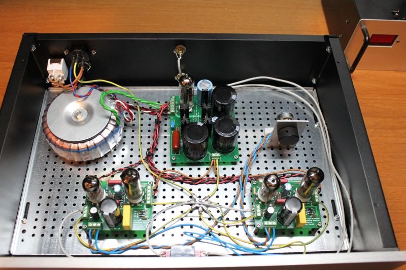

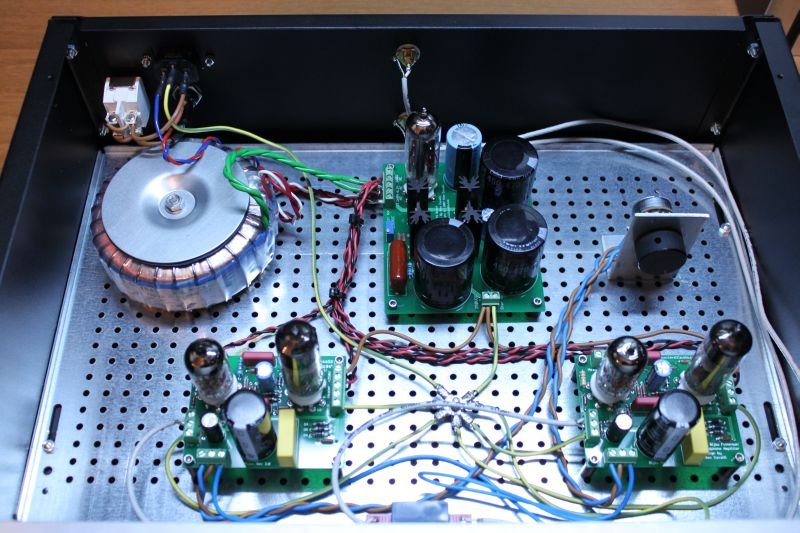

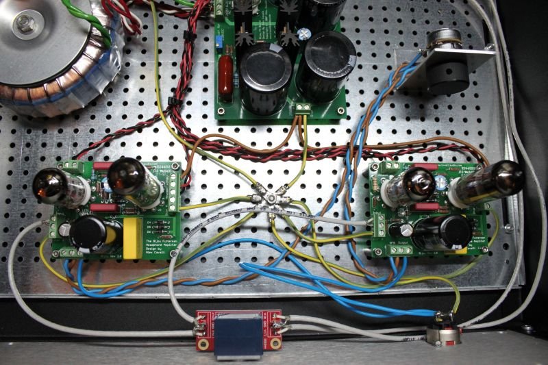

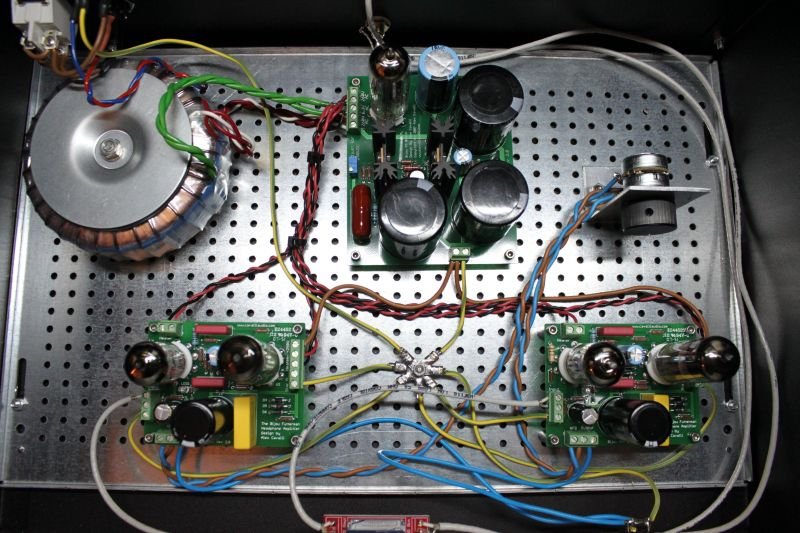

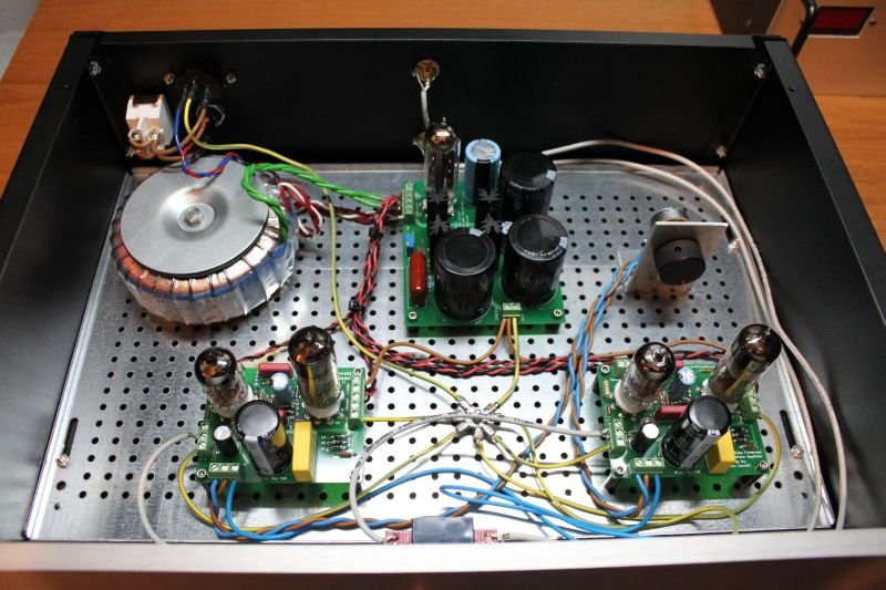

Λαμπάτος ενισχυτής για ακουστικά.(Sennheiser HD650)
Αυτό τον καιρό τελειώνω τον ενισχυτή μου για τα ακουστικά.Όλα είναι μέσα στο κουτί και μένουν μόνο οι συνδέσεις.Έγινε λίγο μεγάλος,τουλάχιστον όμως χωράει στο rack.Η κατασκευή είναι κιτ,http://www.cavalliaudio.com/bijou/main.php?page=overview.Το κουτί είναι από τον Ιταλό,http://www.modushop.biz/ecommerce/cat073_l2.php?n=1.Ο μετασχηματιστής από τον Γιατρά.Τον κιτ είναι αγορασμένο από αυτό το site http://www.glassjaraudio.com/produc...B33D5F.qscstrfrnt03?productId=12&categoryId=6
