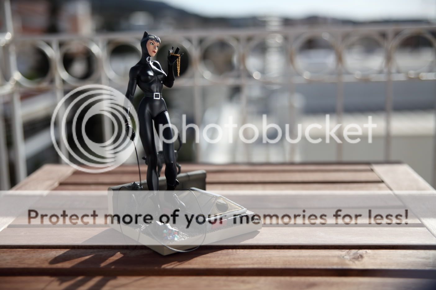

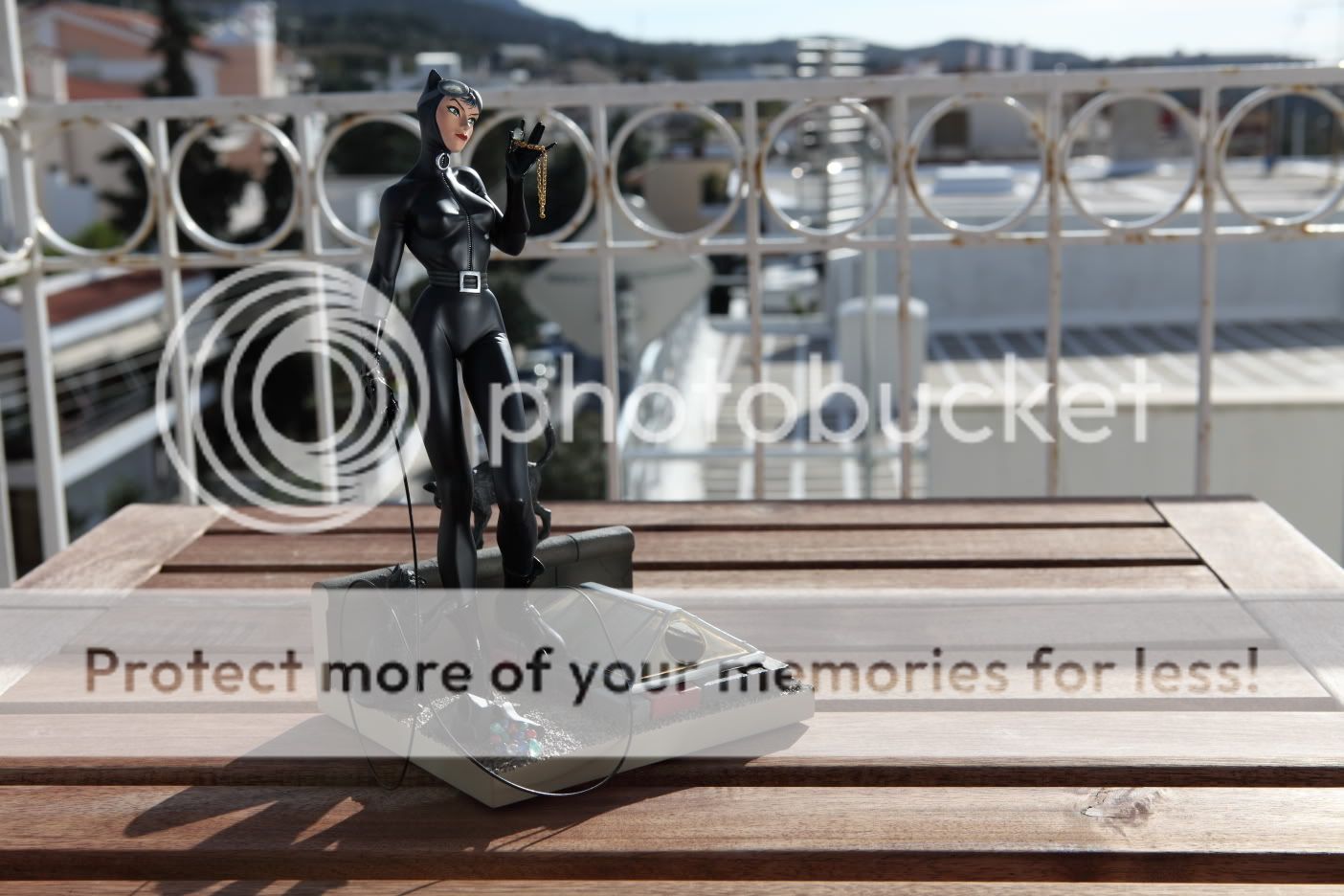

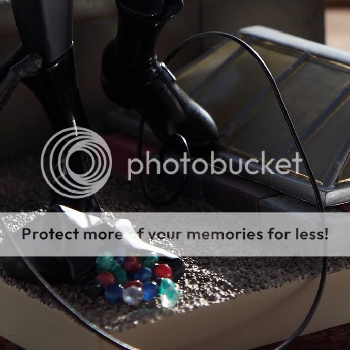

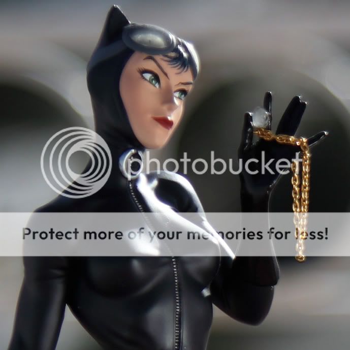

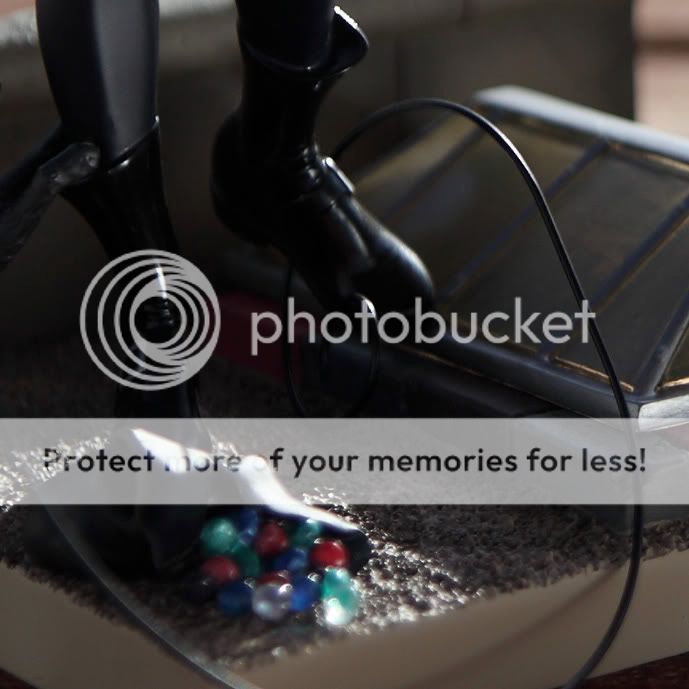

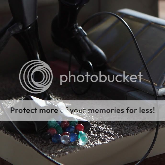

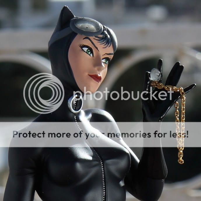

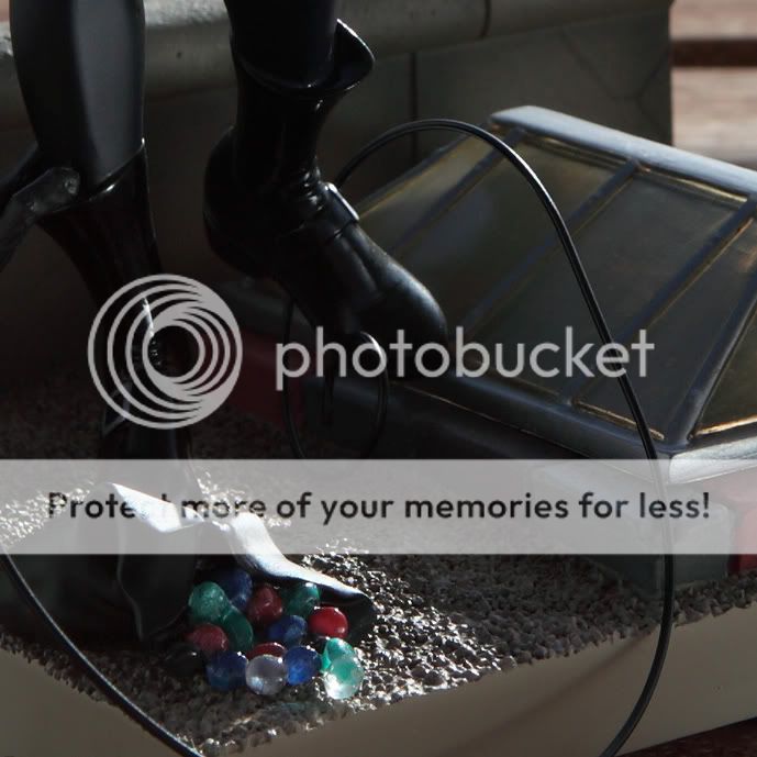

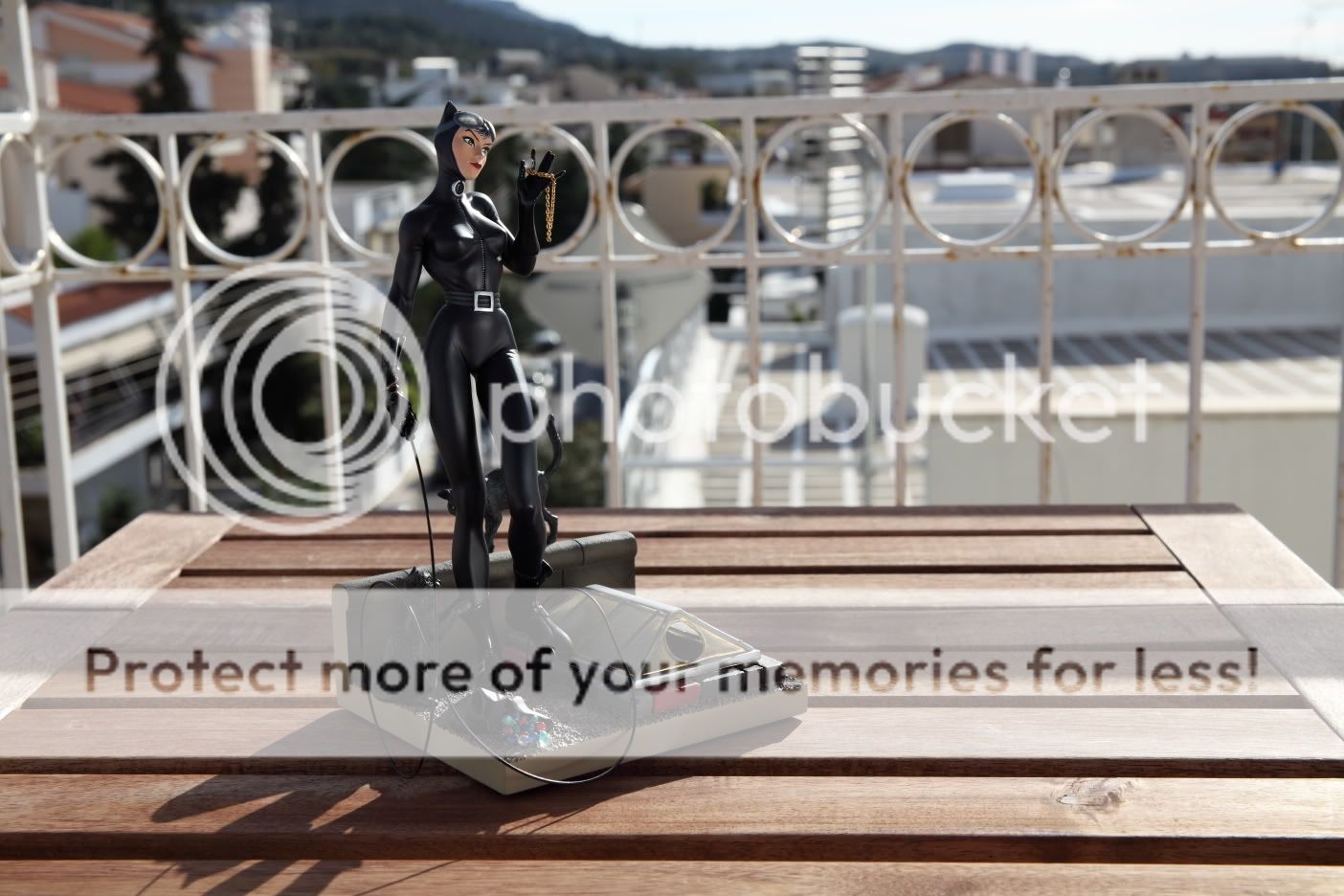

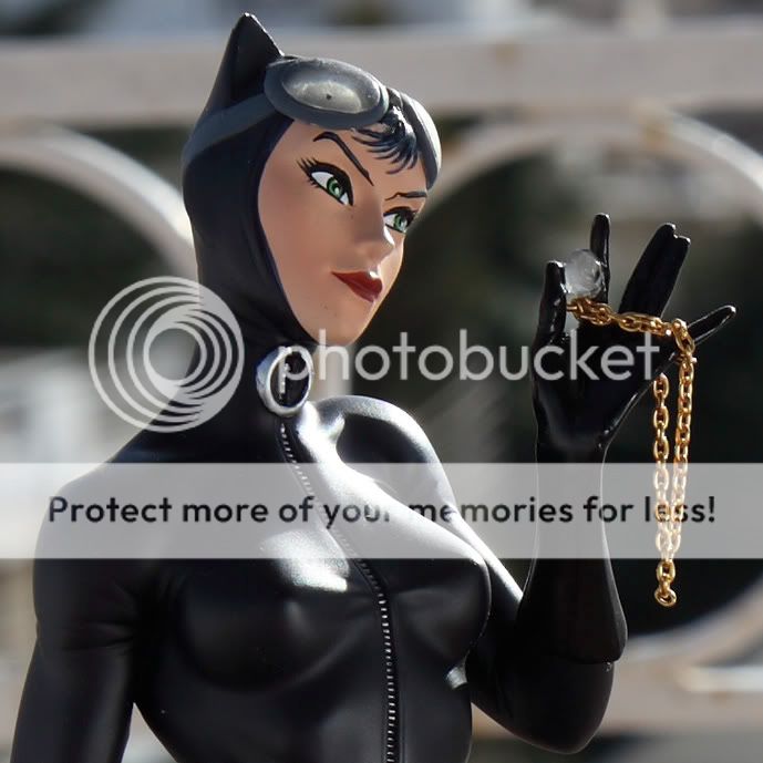

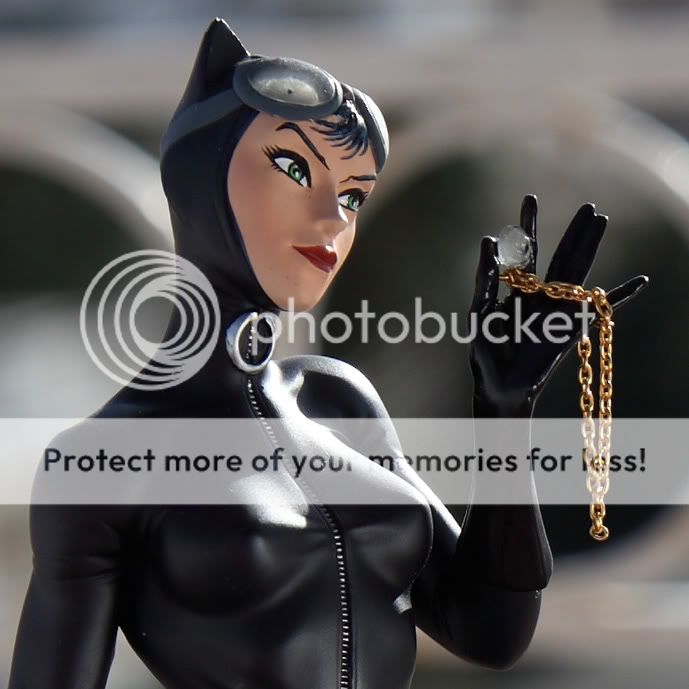

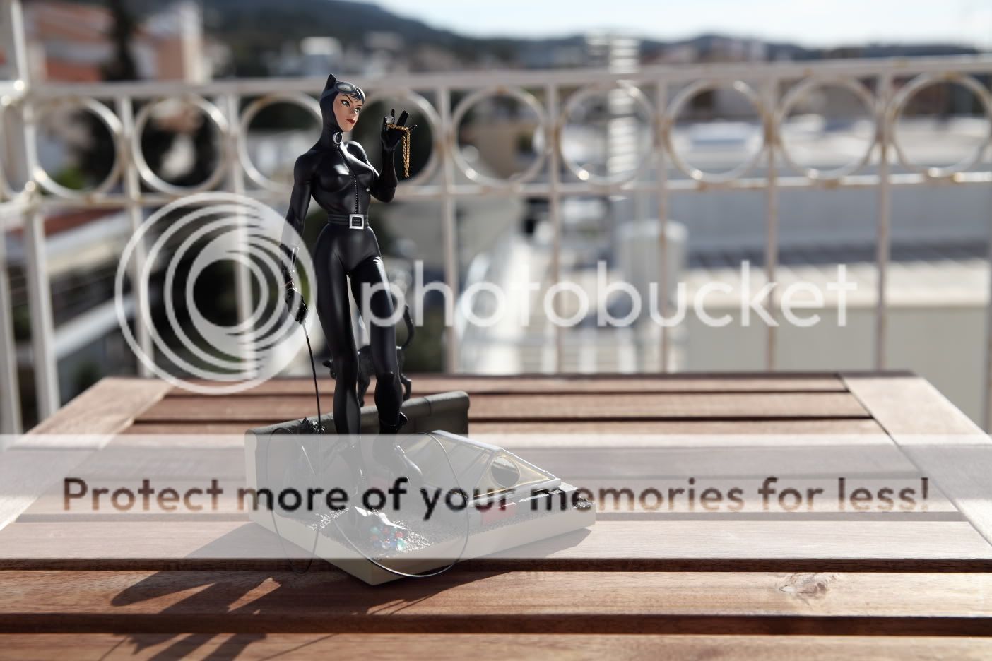

Οι φωτογραφιες τραβηχτηκαν ολες στα 100asa με την Canon 5d mark II.
Oι ληψεις με τον Canon 24-70 ειναι στα 50mm ενω αυτες του Sigma 24-70 στα 55mm για να επιτευχθει το ιδιο καδρο.
Sigma F2.8
Canon F2.8

Οι διαφορές για μένα είναι μικρές και τις βλέπεις μόνο αν τις έχεις δίπλαδίπλα τις φωτό.
1000% αν δείξεις τις φωτό από τον Sigma, άνετα το πιστεύεις ότι μπορεί να είναι από τον canon.
Αυτό που με προβληματίζει είναι γιατί δεν βγάζουν το ίδιο κάδρο στο ίδιο εστιακό μήκος. Το ίδιο συμβαίνει και με άλλους φακούς π.χ. 18-200 :chinscratch::chinscratch:
Μπράβο kosh :a0210:
Αν και το αντικείμενο της φωτογραφίας περιλαμβάνει πολύ μαύρο και δεν μπορούμε να δούμε ξεκάθαρα τα χρώματα, αυτό που παρατηρώ είναι ο Sigma έχει πιό punch χρώματα, δείτε το χρυσό χρώμα της αλυσίδας, το ξύλο στο τραπέζι κλπ

Oι φωτογραφιες δεν εχουν υποστει την παραμικρη διορθωση ,παρα μονο αλλαγη μεγεθους.
Γιἀυτο και ειναι ορατη δια γυμνου οφθαλμου η χρωματικη τους διαφορα.
Τα RAW επεξεργαστηκαν με το μητρικο προγραμμα της Canon.
