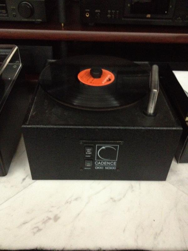

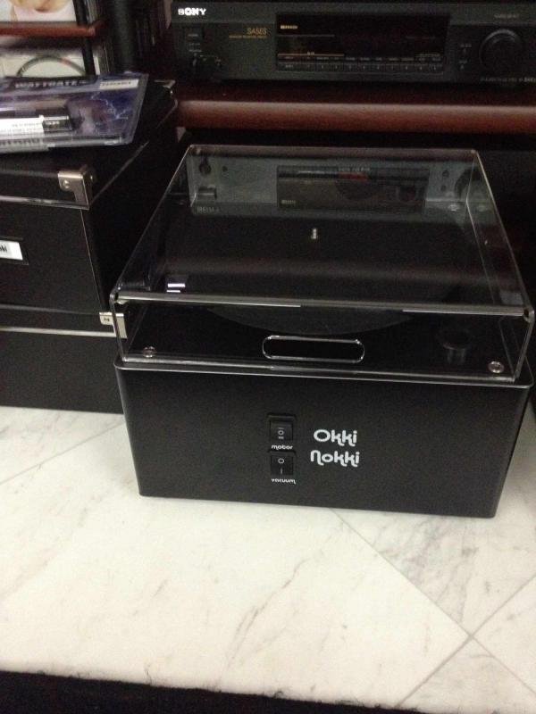

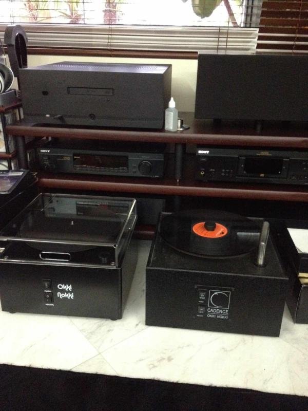

Ας μην ανοιξω καινιυργιο θεμα και ας συνεχισω εδω συγκρινοντας 2 γενιες...
Ο παλιος ειναι αλλιως...
Αλλα ο νεος ειναι ωραιος
Και εδω παει η γνωστη ακαταλληλη συνεχεια του γνωμικου. Ω ναι. Ο νεος ειναι ωραιος για του παλιου.... Και εξηγουμαι.
Καταρχας εμφανισιακα το καινουργιο μου αρεσει πιο πολυ. Πιο "minimal" κατασταση. Ταυτοχρονα ομως η ποιοτητα κατασκευης που με εκανε να το επιλεξω αφου συμβιωσα με το παλιο παει περιπατο.

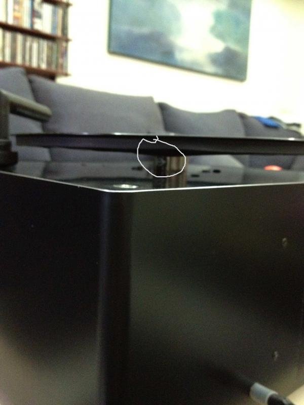

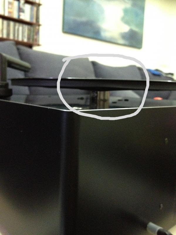

Φωτογραφια του κατω μερος του πλατω
Στο κατω μερος φαινεται ποσο ασχημα "κολλημεναο" ειναι το λαστιχο με αποτελεσμα να κρεμεται.
Το παλιο ειχε αδιαβροχο "plinth" με σιλικονη στις ενωσεις που μετα την απειρη χρηση που εχει αυτο της φωτογραφιας, δεν εχει παθει τιποτε.
Το καινουργιο εχει βιδες που προφανως μετα απο λιγο υγρο θα υπαρχει προβλημα (αφου το υγρο θα περναει "μεσα" στο πληντυριο )
Το vacuum ειναι πολυ πιο αδυναμο απο το προηγουμενο με αποτελεσμα βεβαια να μη στεγνωνει τοσο καλα ο δισκος.
Το μεταλικο "absorber arm" στο καινουργιο φανταζει ψευτικο. Προβλεπω το παλιο να γινεται συλλεκτικο.
Η πλακα ειναι οτι αφου επικοινωνησα με τον ευγενεστατο Γερμανο πωλητη ο ανθρωπος μου επιβεβαιωσε τα λεγομενα μου. Μαλιστα ξεκινησαμε και φιλοσοφικη κουβεντα για το που παει ο κοσμος :p .
Αν βρειτε το παλιο χτυπηστε το αλλυπητα. Αλλιως δωστε κατι παραπανω για καποιο ακριβοτερο.

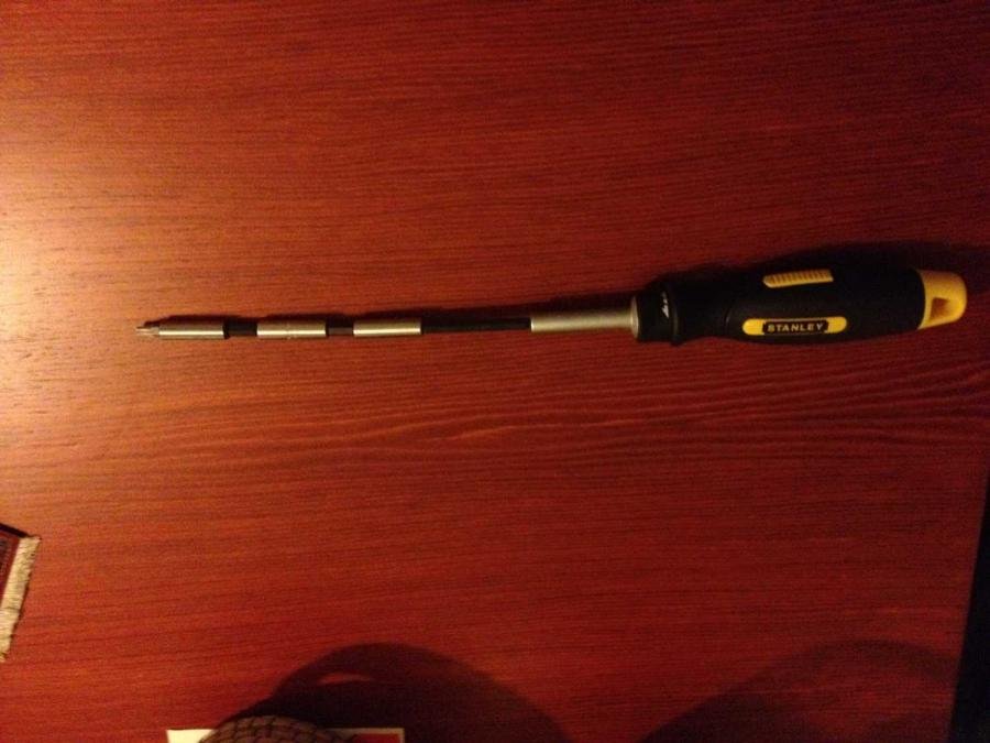

Καταφερα να σφιξω την βιδα που βρισκεται κατω απο το πλατω και δυστυχως δεν ηταν αυτη το προβλημα. Το προβλημα ειναι το πηγαδι.
Δεν ειχα υπομονη να περιμενω να παρω αυριο μακρυ allen και κατεφυγα σε diy λυση για να εχω προσβαση στην βιδα

Αγαπητε Sonus Naturalis αυριο επιστρεφω το πλατω αφου επικοινωνησα με τον μαγαζατορα. Με τα μικρα θεματακια δεν εχω θεμα αλλα ο "τζογος" στο πλατω (οπως φαινεται στο video) ειναι deal breaker. Ελπιζω πραγματικα να ειναι προβληματικο κομματι και να μην ειναι ετσι η καινουργια γενια. Αφου το τσεκαρουν θα ξερω (και εσεις :-) ) αν ειναι θεμα προβληματικου κομματιου. Ιδωμεν.
Μιας και το είδα από κοντά. Το νέο είναι πιο όμορφο σίγουρα. Το διαφανές καπάκι δεν είναι κολλητό αλλά κυρτό και όμορφο στο μάτι.
Ο τζόγος του πλατό είναι άμεσα εμφανής και όντος σε κάνει να ανησυχείς λίγο για το τι συμβαίνει την ώρα που γυρνά το πλατό με την αναρρόφηση ανοιχτή.
Το ότι δεν έχει σιλικόνη περιμετρικά της πάνω επιφάνειας δε ξέρω κατά πόσο είναι κακό γιατί δε ξέρω τη συναρμογή εσωτερικά.
Ευχάριστο το ότι έχουν αλλάξει την αφρώδη επιφάνεια του πλατό σε πλαστική – η δική μου παλιά σφουγγαρένια επιφάνεια είναι λίγο πληγωμένη από τη χρήση.
Ο βραχίονας αναρρόφησης είναι πια από αλουμίνιο και μαύρος. Όμορφος σε σχέση με τον παλιό χοντρό ανοξείδωτο.
Οι διακόπτες ίδιο μέγεθος, με το On-off ανάποδα από ότι στο παλιό. Δεν έχουν τόσο άμεσο κλικ οσο οι παλιοι , αλλα μπορεί να αλλάξουν σταδιακά με τη χρήση.
Το clamp έχει αναβαθμιστεί, κάτω από τη βίδα έχει και ένα λαστιχάκι για να σφίγγει καλύτερα λεπτούς δίσκους. Ο PanMan είδη χρησιμοποιούσε την ίδια πατέντα στο παλιό clamp :-)
