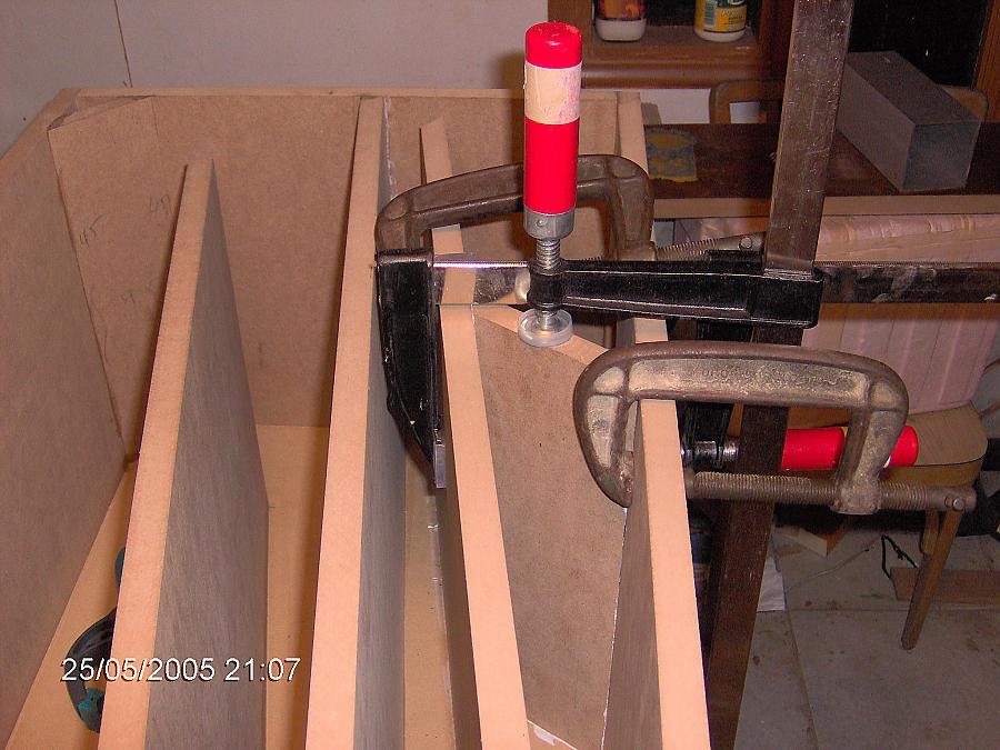

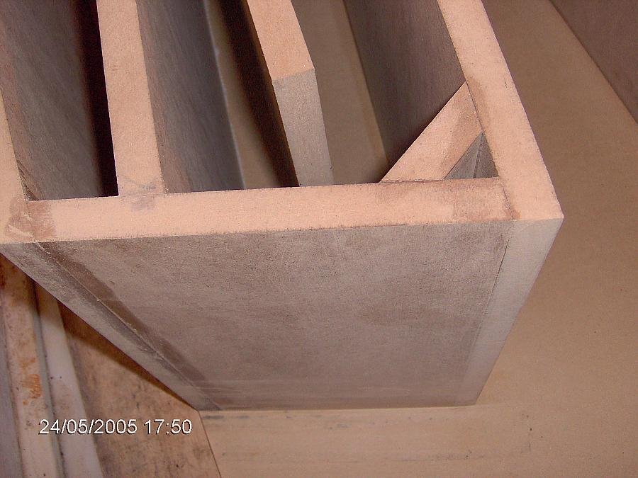

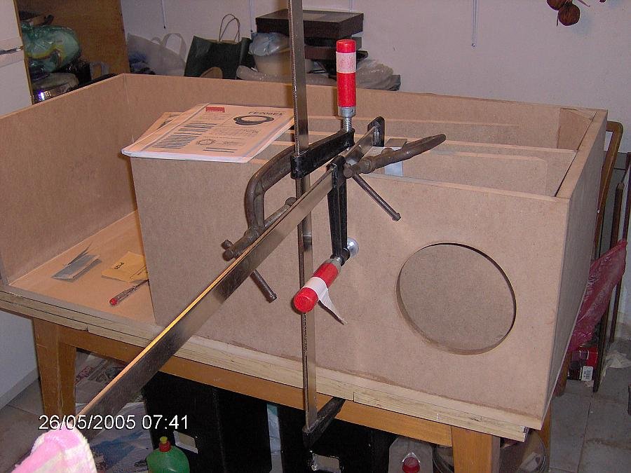

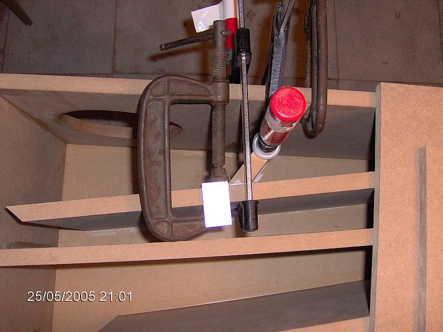

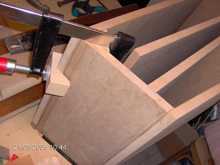

Μερικες φωτο απο τα δικα μου:

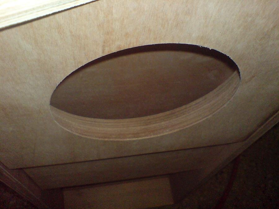

Με την άδειά σας, καταχράζομαι λίγο από τον χώρο σας για να μην ανοιξω νέο θέμα για μια απλή ερώτηση.
Πως ανοίγουμε μια τέλεια κυκλική οπή πάνω σε σανίδα MDF;
...ή με σεγα αν εχεις καλό χερι...
Η σε παντογράφο σε καταστήματα που κατασκευάζουν φωτεινές επιγραφές.

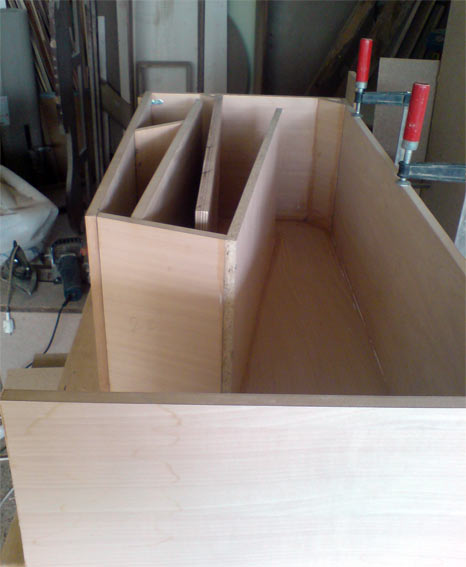

Χτες βρηκα λιγο χρονο και προχωρησα τις καμπινες. Προκειται για μια παραλλαγη των Jericho Horn , με μεγαλυτερο ογκο με τηυν λογική να επιτευχουν οι καλυτερες δυνατες χαμηλες.

Γιαννη, τον "μεγαλυτερο ογκο" τον υπολογισες? Στις κορνες, τα μεγεθη ειναι αλληλοεξαρτωμενα και αλληλενδετα.
Θες δηλαδη, συγκεκριμενη επιφανεια throat, για συγκεκριμενη επιφανεια moyth για συγκεκριμενη αποσταση του ενος απο το αλλο .
Το μονο που εχεις δικαιωμα να "παιξεις" ειναι ο θαλαμος και αυτο βεβαια με προσοχη ...
Ειναι βασισμενες οι διαστασεις σε υλοποιηση της spicom (και ο θεος βοηθος)........
Βασικά θα ακουσω και θα σου πω το τελικο αποτελεσμα. Η κατασκευη ειναι ετσι που με μια ωρα εργασιας επανερχομαστε στο αρχικό σχεδιο των jericho:a0210:

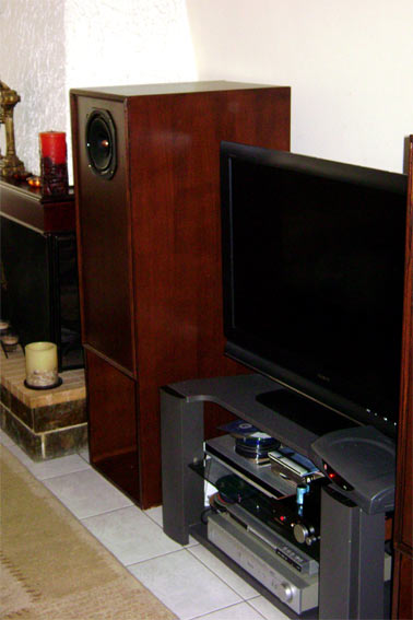

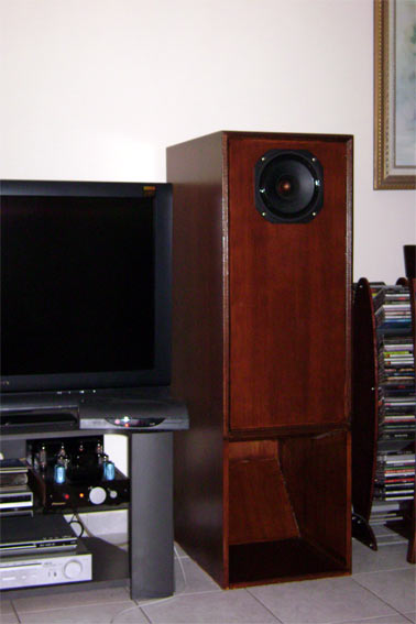

Mετα απο τρεις μερες ξενυχτι τα XL Jericho ειναι ετοιμα.
Πραγματικά ο κοπος μου δεν πηγε χαμενος. Πηρα αυτο ακριβως που ήθελα. Χαμηλές!!!
Τα σπικομ πραγματικά εδειξαν τον χαρακτηρα και τις δυνατοτιτές τους. Η προηγουμενη υλοποιηση (βασισμενη στην προτεινομενη καμπινα για Fostex 206) , παρότι με είχε εντυπωσιασει από την αρχή ειναι πραγματι σχεδιασμένη για τα Fostex 206. Οταν μπηκαν επανω τα Fostex καταλαβα οτι τα spicom υστερουσαν , και ημουν σιγουρος οτι επρεπε να φτιαξω και αλλες καμπινες για αυτα. (Καθετι προφανώς θελει το δικό του χωρο) και ετσι εγιναν αυτες οι καμπινες
Βασικά ειναι αρκετα μεγαλες και ασηκωτες (80 κιλα περιπου) αλλα πραγματικά η αποδωση τους με εντυπωσιασε.
Την επομενη εβδομαδα θα κανονισω και μια ακρόαση. Οποιος θελει να τα ακουσει πμ να συνενοηθουμε
ΤΟ ΜΕΓΕΘΟΣ ΜΕΤΡΑΕΙ......:116::116::116:
Η διαφορα με τις ίδη μεγαλες καμπινες των Fostex σε μεγεθος ειναι εμφανης...:135:

Συγχαρητήρια για την κατασκευή και καλοάκουστα. Θα ήταν εύκολο να αναρτήσεις μια κοντινή φωτό της μονάδας ?
-bye-
To throat και τα λιτρα στο μεγαφωνο δεν εχουν διαφοροποιηθει απο το αρχικό σχεδιο των jericho. Εχει αλλαξει η διαδρομη της χοανης μονο σε μηκος και ογκο.
Τα fostex μου ειναι αστρωτα , οποτε στην ακροαση που θα κανονιστει αν μπορεις να ερθεις φερε τα δικά σου ( αντε να ακουσεις και τον Push Pull)
Για φωτο απο τις μοναδες ενταξει ( αργοτερα ομως)
