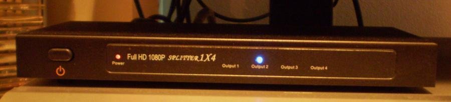

Εγώ πήρα αυτό εδώ από τον Κοσμά στοά φέξη και κλειδώνει παντού. Το πήρα γύρω στα 140 ευρώ.
πρεπει να εκανα λαθος......εσυ ψαχνεις splitter και εγω σου προτεινα switcher
μαλλον χρειαζομαι διακοπες.....
