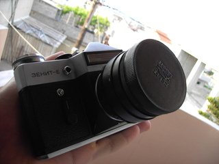

Καλησπέρα! Πρόσφατα ανέκτησα την εν λόγω αναλογική φωτογραφική "Zenit" , ύστερα από "εγκλεισμό" της σε ντουλάπι στο σπίτι των γονιών μου ξεχασμένη για αρκετό καιρό-χρόνια.
Έψαξα και βρήκα σ'αυτή την σελίδα το manual της http://www.zenit.istra.ru/mans/zenit-e/zenit-e-eng.html .
Θα ήθελα να ρωτήσω αν γνωρίζει κανείς γιαυτήν την μηχανή. Αξίζει να ασχοληθεί κανείς ; Ήδη έχω εμφανίσει 2 φιλμ κ κάποιες φωτογραφίες μου άρεσαν αρκετά. Βέβαια είμαι νέος και καινούριος στον χώρο και δεν έχω ξανασχοληθεί πριν αλλά το θεώρησα καλή ευκαιρία για να αρχίσω και να μάθω κάποια πράγματα.
Το μόνο πρόβλημα είναι ότι και τις 2 φορές "δάγκωσε" το φιλμ στο τέλος με αποτέλεσμα να το κόψει όπως μου είπαν απτο φωτογραφείο , και να μην εμφανιστούν όλες οι στάσεις (30 την πρώτη φορά και 25 την δεύτερη από 36αρια φιλμ). Επίσης μου είπαν ότι κάποιες ήταν "διπλοπατημένες" (αν το λέω σωστά) και ότι μάλλον οφείλεται σε πρόβλημα της μηχανής αφού έγινε και τις 2 φορές.

Μήπως γιατί είχε καιρό να δουλέψει? Μήπως λίγο καθάρισμα?
Δες αν μπορείς να βρεις έναν επαγγελματία που να τη γνωρίζει για να την κοιτάξει.

Αρκετά καλή η μηχανή σου, για την εποχή της και για το κόστος της. Απ' ότι είδες μπορεί να βγάλει τις φωτογραφίες που σου αρέσουν. Απ' ότι λες όμως ίσως χρειάζεται κάποια συντήρηση ώστε να σου δουλεύει πιο αξιόπιστα. Μάθε το κόστος συντήρησης και προχώρα ανάλογα. Η συγκεκριμένη μηχανή είναι καλό εργαλείο για να μάθεις πολλά, οποιαδήποτε συνέχεια κι αν τυχόν επιλέξεις μετά απ' αυτήν!

Κατ` αρχην καλοτράβηχτη,
εφόσον σου δίνει φωτογραφίες που σου αρέσουν γιατί να μην αξίζει.
Πες μας όμως ποιά ζενιθ είναι, φακό, φωτόμετρο έχει;
Το ότι δαγκώνει το φιλμ όμως είναι πρόβλημα που πρέπει να επισκευαστεί χωρίς δεύτερη σκέψη, δε μπορείς να την κρατήσεις έτσι.
Υπάρχουν μάστορες να τη φτιάξουν αλλά το κόστος ίσως να μην αξίζει, εσύ θα το κρίνεις αυτό αφου πρώτα ρωτήσεις.

Εάν φοράει τον Helios 44 (58/2.0) δεν πρόκειται για κάτι εξαιρετικό (πάμφθηνος, αναλόγως της κατασκευής μπορεί να είναι μέχρι και "τίμιο" κομμάτι). Αλλά όπως την βλέπω (δεν βοηθάει πολύ η φωτογραφία), παίζει να φοράει τον MIR 1B 37/2.8, ο οποίος όντως δεν είναι καθόλου άσχημος.

Είναι ακριβώς αυτή της φωτογραφίας η ζενιθ του φίλου όμως;
Όσο για τον 58/2 δεν είναι και κακός φακός, τηρουμένων των αναλογιών πάντα.

Ναι η μηχανή μου είναι αυτή στις φωτογραφίες. Ο φακός της είναι όντως ο Helios-44-2 (2/58). Έχει και φωτόμετρο το οποίο και δουλέβει μάλιστα.
Δυστιχώς σε ένα φωτογραφείο που ρώτησα για επισκευή μου είπαν ότι δεν ξέρουν κάποιον που να τις επισκευάζει, αλλά ότι σίγουρα θα κοστίσει πολύ και ίσως να μην αξίζει. Θα ψάξω κι άλλο μήπως βρώ κάποιον που να τις επισκευάζει για να ροτήσω τον ίδιο αν και δύσκολο το κόβω.
Εννοείται πως θα την κρατήσω ακόμα και για ρετρό βιτρίνα όπως είπε κάποιος φίλος πιο πάνω. Απλά το θεώρησα καλή ευκαιρία να "μπώ" στον χώρο της φωτογραφίας και να μάθω κάποια πράγματα παραπάνω χωρίς να χρειαστεί να κάνω κάποια μεγάλη αγορά. Σήμερα θα της φορέσω και ένα τρίτο φιλμ να της δόσω άλλη μια ευκαιρία μήπως και αυτή την φορά δεν παρουσιαστεί πρόβλημα , αν και δυστιχώς περισσότερο το ελπίζω παρά το πιστεύω.
