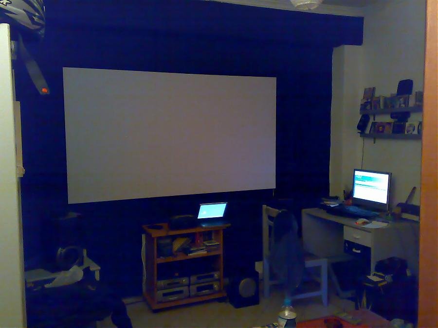

Κ εγω προσφατα εβαψα το mdf με το "συννεφο"..
Εχει οντως μια αποχρωση του γκρι αλλα το θεωρω ιδανικο για τον epson 700.....To αποτελεσμα δηλ. σε συγκριση με τον λευκο τοιχο που προβαλλα αρχικα ειναι κατα πολυ ανωτερο...
