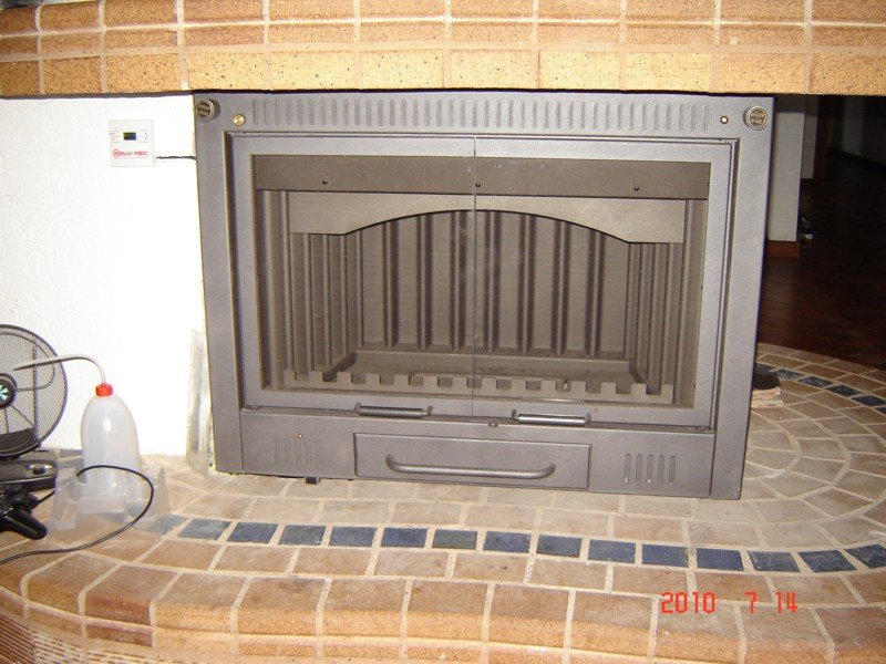

Τελευταία τα έχω πάρει στο κρανίο με την ενέργεια.
Αποφάσισα να λάβω δραστικά μέτρα και τα παρουσιάζω για διεύρυνση των γνώσεων και πρακτικών.

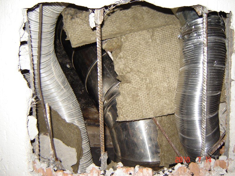

Ξεκίνησα με την τοποθέτηση ενεργειακού τζακιού.

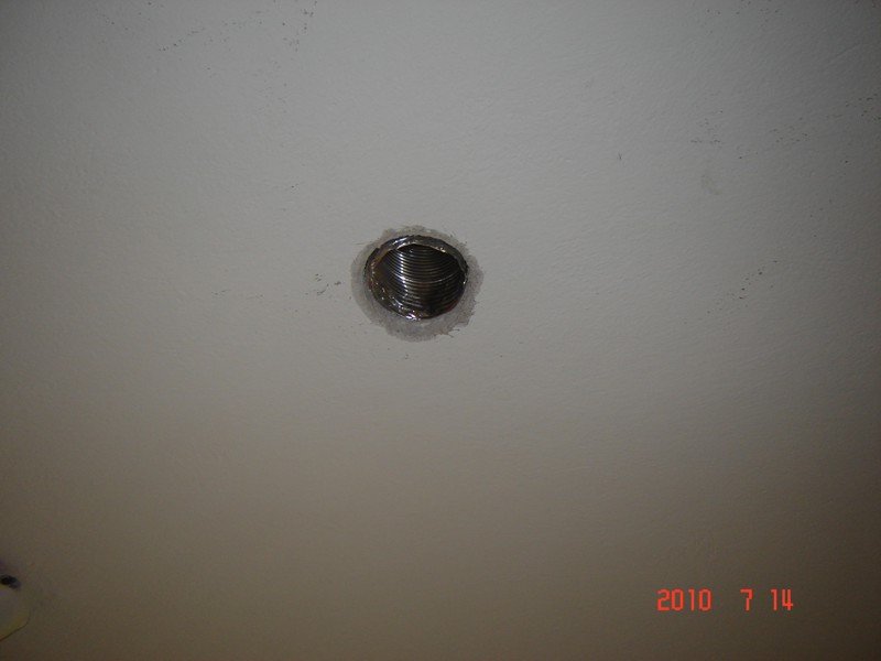

Με έξοδο αέρα στα υπνοδωμάτια και το μπάνιο, μέσω συστήματος αεραγωγών.
Επιλέχθηκε ενεργειακή εστία της JOLLY MEC μέγιστης απόδοσης 25KW.
Kόστος όλου του συστήματος 4Κ.

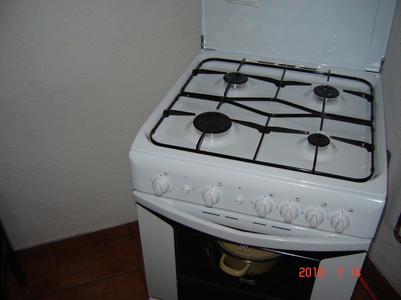

Κατόπιν έβαλα και μια κουζίνα υγραερίου καθώς η σύζυγος είναι καλή μεγείρισσα με λίγο χρόνο... και η ΔΕΗ ξυρίζει κόντρα...
Κόστος 381 ευρά.

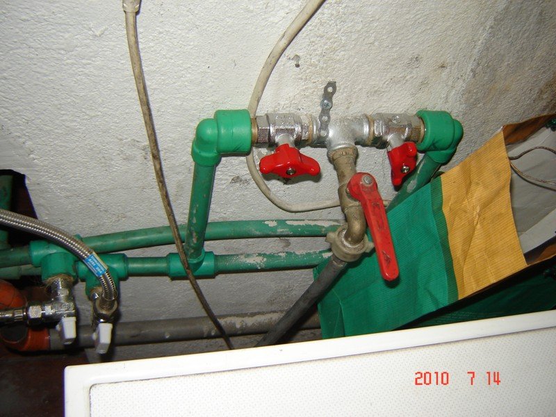

Τέλος έβαλα διπλή παροχή ζεστού-κρύου νερού στο πλυντήριο ρούχων.
Όταν υπάρχει ζεστό νερό από το μπόυλερ (200 λίτρα) περισσεύει και πάει χαμένο.
Τώρα μετά το μπανάκι πατάμε και ένα πλυντήριο!
Οπότε αυτό δεν χρειάζεται να κάψει ρεύμα για να ζεστάνει το νερό της πλύσης.
Το βρίσκει έτοιμο ζεστό!
Όταν χρειαστεί κρύα πλύση απλά γυρνάω τον διακόπτη της φωτό στο κρύο.
Επίσης το ίδιο έγινε και στο πλυντήριο πιάτων.
Απλά εκεί ξηλώθηκε η κρύα παροχή και συνδέθηκε το πλυντήριο μόνιμα στη ζεστή παροχή.

Εχουν τα πλυντήρια σου πρόβλεψη για είσοδο ζεστού νερού? Μπορούν να το διαχειριστούν? Αν π.χ. θες στο ρούχων πλύση στους 30C, και το νερό που πάει είναι 50C, τί γίνεται?
Εχω περάσει από παρόμοιο στάδιο, αλλά το πλυντήριο πιάτων μου δέχεται ζεστό νερό (μέχρι 65C).
Στο ρούχων δεν πείραξα τίποτα (το άφησα με κρύο μόνο)
Αν διαβάσεις καλύτερα θα δεις ότι έβαλα διπλή παροχή στο πλυντήριο ρούχων.
Τα πλυντήρια έχουν μέσα έναν θερμοστάτη.
Αυτός θα δώσει εντολή βάσει του επιλεγέντος προγράμματος για να θερμανθεί το νερό.
Μόλις πιάσει την θερμοκρασία θα σταματήσει την αντίσταση.
Αν το πλυντήριο δεχτεί ζεστό νερό ο θερμοστάτης δεν θα δώσει ποτέ αυτήν την εντολή.
Ακόμα και αν δώσει είναι άλλο πράγμα να θερμαίνει το πλυντήριο από τους 15 μέχρι τους 65 βαθμούς και άλλο από τους 40 μέχρι τους 65...
Ξαναδιάβασε τι ρωτάω, προφανώς αν πλένεις στους 65 και πάνων, δεν θα έχεις πρόβλημα... αν δεις όμως μιλάω για τις χαμηλές θερμοκρασίες πλύσης, που βασικά είναι αυτές που θα έπρεπε να σε ενδιαφέρουν (για μείωση της γενικότερης κατανάλωσης). Τι θα γίνει (και πως πραγματικά θα ελέγχεις την θερμοκρασία) αν το νερό είναι ζεστότερο από την ονομαστική της πλύσης. Αφού το πλυντήριο δεν μπορεί να ελέγξει προς τα κάτω την θερμοκρασία. Και στων πιάτων δεν σε νοιάζει, αλλά στων ρούχων αν έχεις ευαίσθητα ή χρωματιστά...
Ναι βρε συ.
Η κρύα πλύση είναι 30άρα.
Δίνω κρύο νερό.
Το ζεστό νερό που δέχεται το πλυντήριο είναι max 40 (από το μπόυλερ)
Δηλ για τους πάνω από 30 δίνω ζεστό.
Που είναι το πρόβλημα?
