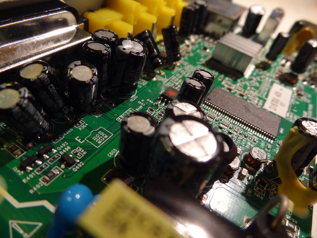

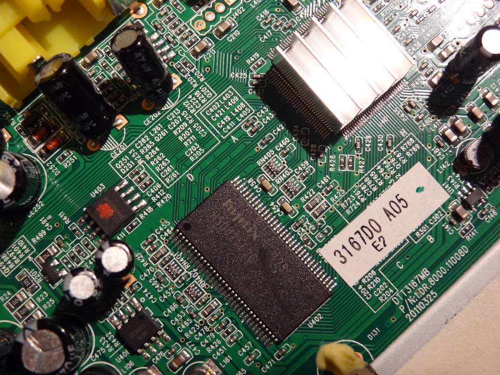

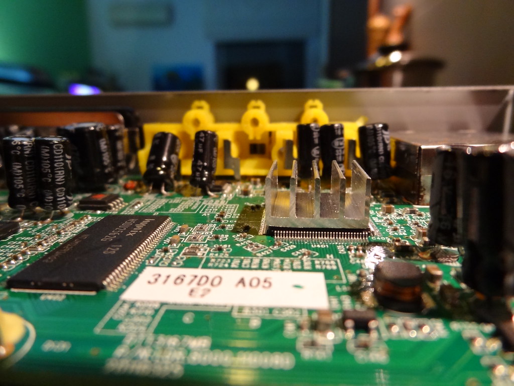

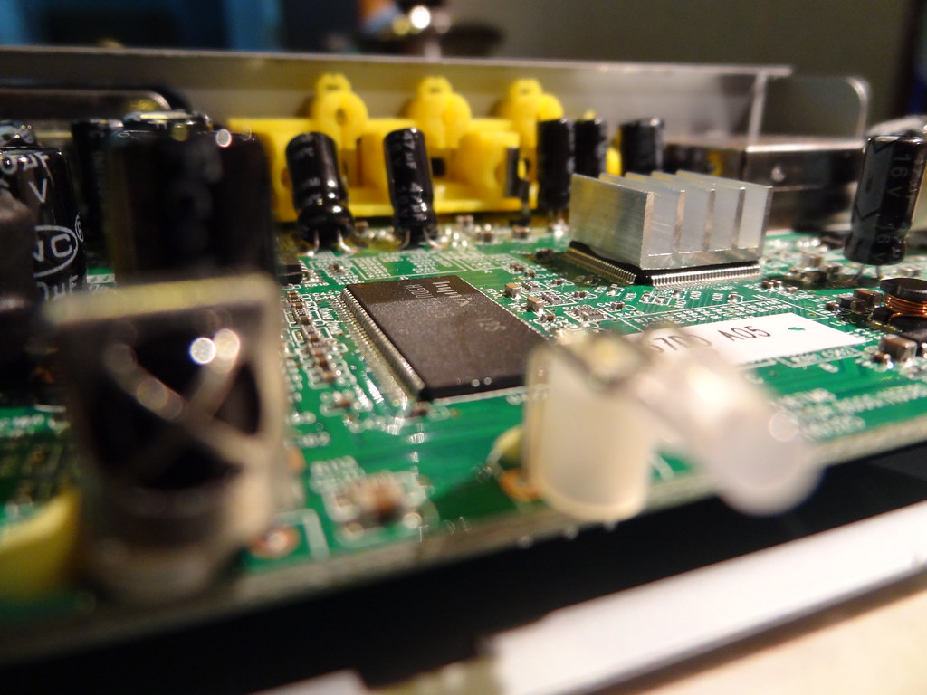

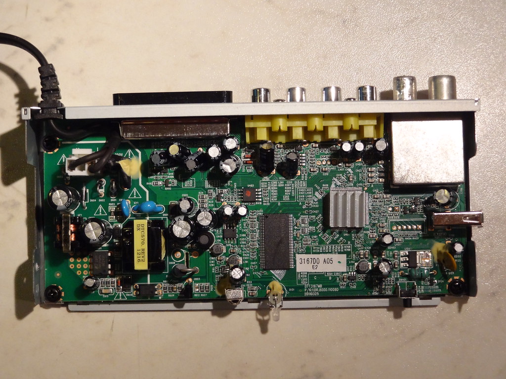

clarck
New member
16 October 2006
94
Δουλεψε. Και φυσικα, ορίστε και οι φωτογραφιες που ζητηθηκαν.
