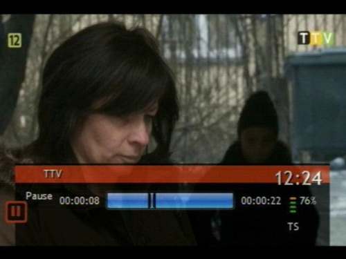

Είμαι ακόμη σε στάδιο δοκιμών.
Μερικές εικόνες:
