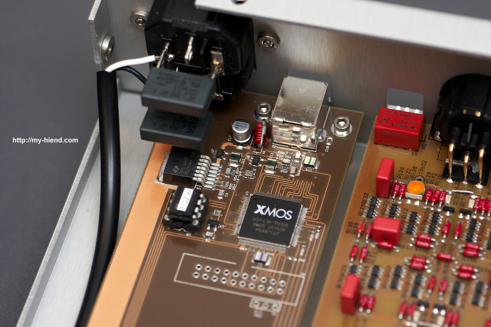

Και μια ενδεικτική λίστα του ποιοι χρησιμοποιούν xmos… Ayre QB-9 - April Eximus - Grace Design m903- Debussy dCS - Lindemann DAC - Calyx DAC, - IZO IHA 21 DAC - Meitner Audio MA1 - Ratoc Audio Lab RAL-24192UT1 - PhaseTech USB-DAC HD-7A192 & USB-DDC HD-7D192 - Bladelius USB DAC - CYP AU-D160 Cypress Technology Co Ltd - Wavelength Wavelink HS 24/192
Λ.χ. ayre
Μη ψαρώνετε φυσικά – η πλακέτα που έχω είναι developer kit – και πιο ακριβή - και όχι για χαιεντάδες ;-)
