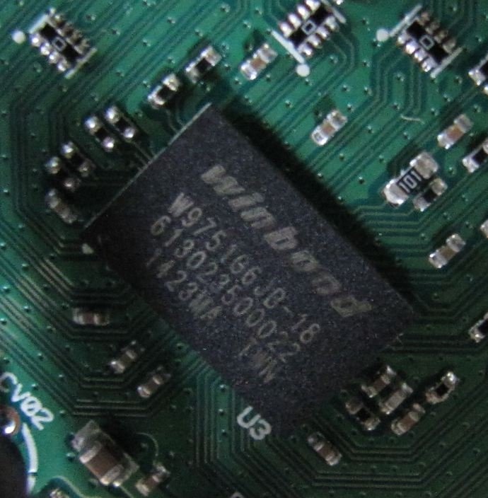

Δεν μπόρεσα να δω τι chipset έχει γιατί η ψήκτρα είναι κολλημένη πάνω στην πλακέτα και δεν ήθελα να αρχίσω επεμβάσεις με κολλητήρια.
Oσον αφορά την μνήμη έχει WinBond DDR2 στα 1066 MHz .

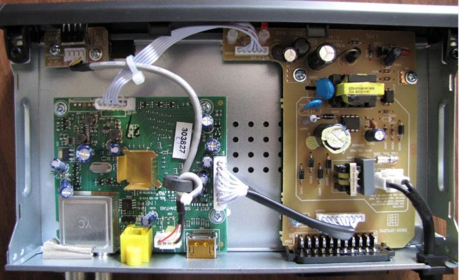

Θεωρό θετικό στην σχεδίαση είναι ότι έχει ξεχωριστά της πλακέτες τροφοδοσίας-δέκτη.

Re: EDISION MINI TRITON +HD (Νέος Δέκτης)
Από hardware δεν πάνε άσχημα (αν και το scart το άφησαν στην πλακέτα τροφοδοσίας), αναβαθμίσεις δεν βγάζουν κι εκεί είναι όλο θέμα.
Πιστεύω πως αναγκαστικά θα βγάλουν για τον +HD, επειδή το λογισμικό του Mstar 7818 έχει σημαντικά προβλήματα ακόμα.
