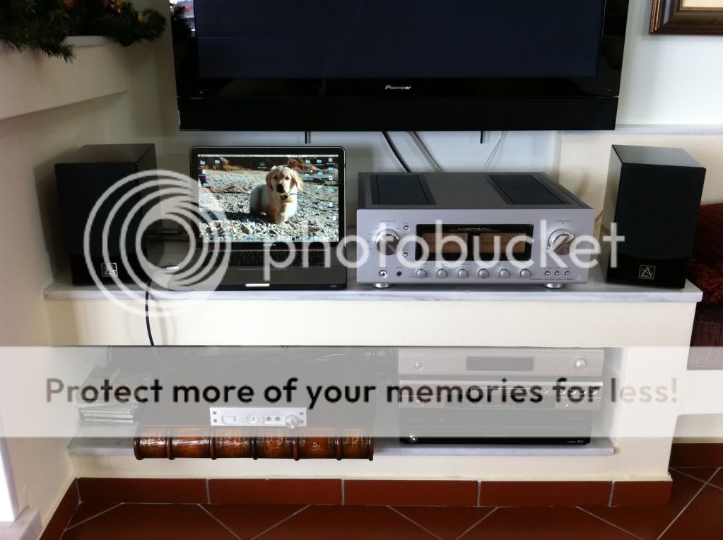

Αυτο που χρειαζομαι πρωτα απο ολα ειναι μια μικρη μετακομιση σε καποιο αλλο σημειο, μιας και μονο τα συγκεκριμενα ηχεια που εχω "χωρεσαν" εδω:
Πρεπει να βρω αλλο σημειο (δυσκολο πολυ)...

Μπήκες στο τρυπάκι για αναβάθμιση βλέπω...
Ντίνο, έτσι όπως κόβω την τοποθέτηση μάλλον πολύ ψηλά κοιτάς, φίλε.
Αν υπάρχει τρόπος να δοκιμάσεις βέβαια κάντο. Δεν χάνεις τίποτα.
Τι σε προβληματίζει στο υπάρχον σύστημα και θέλεις να αλλάξεις?

το συστημα σου ειναι μια χαρα κ δε μπορεις να φανταστεις ποσο καλυτερα θα το ακουσεις αν τοποθετησεις τα ηχεια σωστα σε βασεις και ελευθερα στο χωρο. Τωρα οσον αφορα τη σειρα 800 της Β&W , δεν χρειαζεται συστασεις, αλλα καλο θα ηταν να κανεις ακροασεις γιατι η φιλοσοφια της ειναι προς το μονιτορ χαρακτηρα και λιγο διαφορετικη απο τα Sonus που αναφερεις

Ντίνο,βρες κάποιον να σου δανείσει δύο βάσεις για μια μέρα έστω και βαλε πάνω τα leema να παίξουν σε έναν άλλο χώρο του σπιτιού ελεύθερα,έστω για κάποιες ώρες. αν δεν αλλάξεις τοποθέτηση των ηχείων σε κάποιο άλλο χωρο δεν θα τα ακούσεις πάτε σωστά και όποια αναβάθμιση θα είναι απλά πεταμένα λεφτά σε σχέση με το αποτέλεσμα που θα πάρεις.....:beer:

Νικολα οχι, δεν μπηκα στο τρυπακι.
Απλα "επεσα"πανω σε ενα μτχ ζευγαρι sonus, και εκανα αμαρτωλες σκεψεις.
Δυστυχως (η ευτυχως για την τσεπη) ετσι οπως εχουμε στησει το σπιτι, δεν υπαρχει δυνατοτητα να βαλουμε καπου αλλου το οποιο συστημα.
Εντωμεταξυ, το συστηματακι αυτο που ειναι πανω στο σαλονι, παιζει μετρημενες στα χερια φορες, καποιες γιορτες κυριως και μια στην χαση και μια στη φεξη που λενε. Δεδομενου αυτου, αλλα και της μη αλλης επιλογης για τοποθετηση, και παρολο που το μικροβιο υπαρχει,το λογικοτεροερο ειναι να μην κανω τιποτε.
