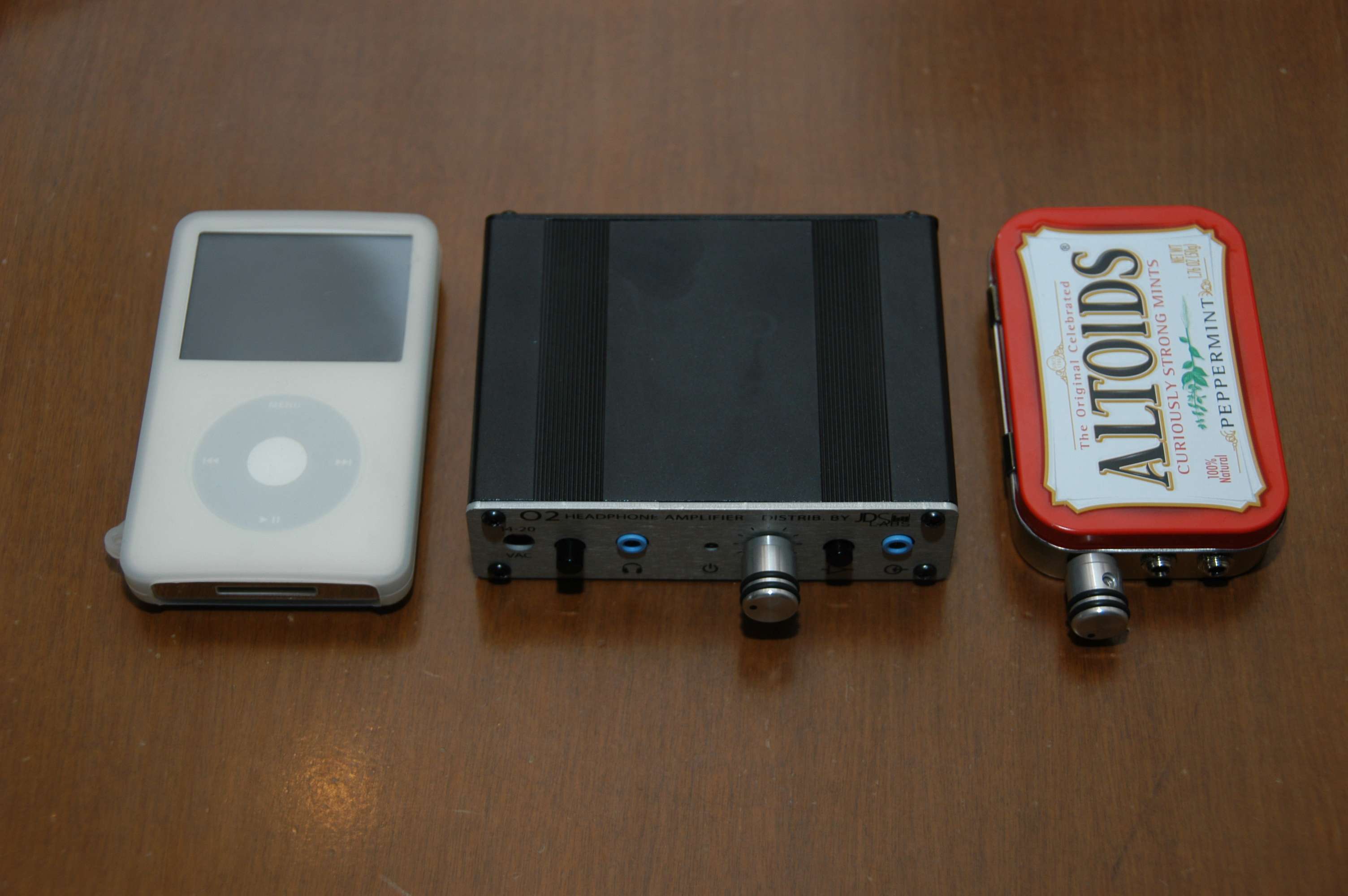

Από μέγεθος είναι λίγο περίεργος αφού δεν τον χαρακτηρίζεις μεγάλο αλλά ούτε μικρό με τα δεδομένα ας πούμε του Fiio Ε11 (που είναι το τέλειο μέγεθος)...
Uploaded with ImageShack.us
Απ ότι βλέπετε δεν είναι κατάλληλος για φορητή χρήση υπό την έννοια ότι είναι λίγο μεγάλος να μπει σε τσέπη μαζί με το ipod... μπορεί όμως να μπει σε τσαντάκι... εγώ δεν τον χρησιμοποιώ φορητό στον δρόμο οπότε δεν με ενδιαφέρει και πολύ.
