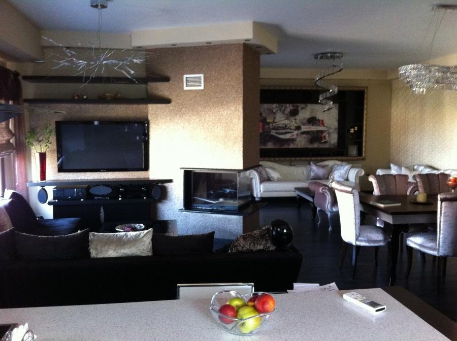

Ισως να φταιει ο χωρος μου,εννοω η ταπετσαρια στον απεναντι τοιχο και οι καναπεδες ειναι γυαλιστερες επιφανιες.Το ταβανι ειναι ασπρο,δεν ξερω αν και αυτο επηρεαζει,παντος αυτο που παρατηρισα ειναι οτι στα
φωτεινα πλανα γινεται μερα στο δωματιο,ειναι δηλαδη σαν να βλεπω ταινια στον προβολεα με ανοιχτα τα φωτα και μαλιστα δυνατα τα φωτα.

...φυσικά και επηρεάζουν την εικόνα όλα αυτά που αναφέρεις...υπάρχουν πολλές αντανακλάσεις στο χώρο σου-βγάζουν 'μάτι'...ειδικά το άσπρο ταβάνι...αλλά δυστυχώς γι αυτά τα 'ενοχλητικά' δεν μπορείς να κάνεις και πολλά αφού είναι το σαλόνι του σπιτιού σου...

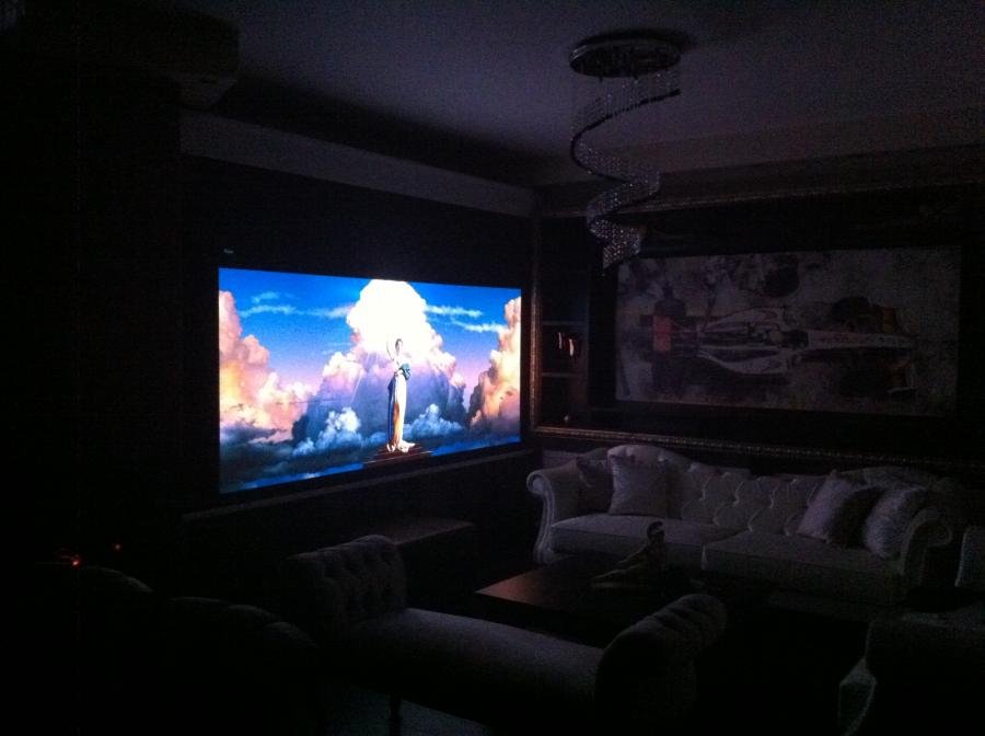

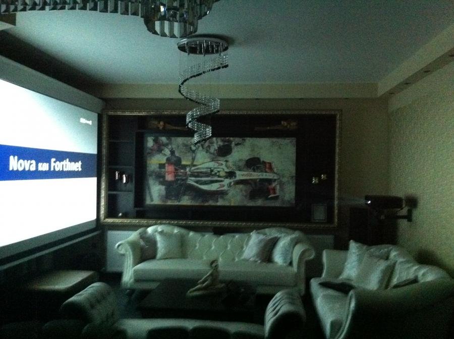

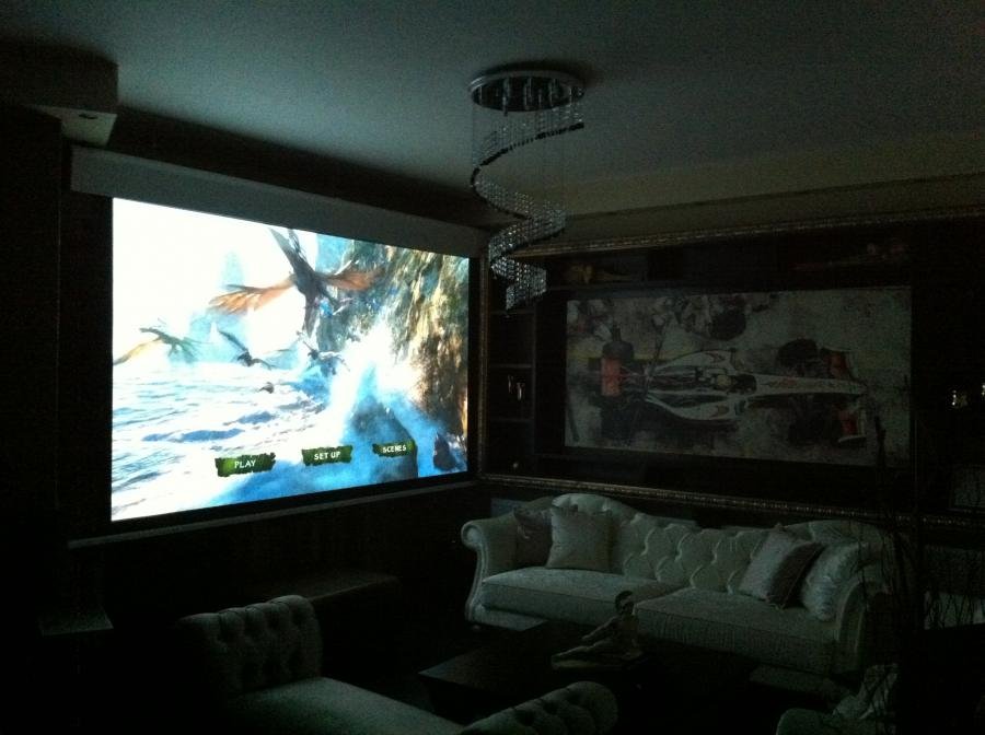

ΜΕ την εικονα παρακατω θα καταλαβετε σιγουρα περι τινος προκειται
Εδω εκανα μια δοκιμη κατεβαζοντας την εικονα τερμα κατω,εριξα και την μασκα αναλογα απο πανω.
Το εκανα για να απομακρινω οσο το δυνατον την εικονα απο το ταβανι,
εχω την αισθηση οτι βελτιωθηκε σημαντικα.Κατεβασα την φωτεινοτητα -9 μοναδες απο το κανονικο,θα κλεισω και το ayto iris το βραδυ
και βλεπουμε.Δυστιχως οι δοκιμες-προβολες στο σπιτι μου γινονται μονο βραδυ γιατι αλλιος ολο και απο καπου μπαζει το φως !!!

...Εδω εκανα μια δοκιμη κατεβαζοντας την εικονα τερμα κατω,εριξα και την μασκα αναλογα απο πανω.
εχω την αισθηση οτι βελτιωθηκε σημαντικα...
Αυτό ακριβώς είχα σκοπό να σού προτείνω (δεδομένου ότι στην ίδια λογική έχω σχεδιάσει τη δική μου εγκατάσταση) κι απ' ότι βλέπω είχε θετικό αποτέλεσμα.
Στο δικό μου σαλόνι πρόκειται να τοποθετήσω τον EPSON EH-TW 9000W, που διαβάζω ότι είναι ακόμα φωτεινότερος. Αν συνυπολογίσεις ότι θα έχω μικρότερη απόσταση απ' την οθόνη (3m) και μικρότερες ίντσες (97'), θεωρώ μαθηματικά βέβαιο πως θα προκύψει θέμα υπερβολικής φωτεινότητας. Έχω τοποθετήσει τη βάση του προβολέα ψηλά στον τοίχο (λίγο χαμηλότερα απ' το ταβάνι) και η προβαλόμενη εικόνα μπορεί να πέσει αρκετά χαμηλότερα απ' την οροφή (το κάτω μέρος της ~90cm από το πάτωμα), χωρίς ανοιχτόχρωμες αντανακλαστικές επιφάνειες δεξιά κι αριστερά. Ακόμα κι έτσι, όμως, πιστεύω πως το αποτέλεσμα θα είναι αρκετά φωτεινό.
