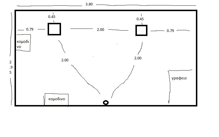

Κατόπιν παρότρυνσης του Tyler γράφω το πρόβλημα μου.
Ακούω σε δωμάτιο 11,5 τ.μ όπως φαίνεται και στην παρακάτω άθλια ζωγραφιά.
Έχω τα ηχεία της AudioSpectrum S-20 βάσης με διάσταση 50-26-23 εκ. δύο δρόμων 16 εκ. γούφερ μπροστινό Reflex.
τοποθετημένα σε βάσεις Roister που κάθονται σε γρανίτη 2 εκ.
Μέχρι πρόσφατα τα άκουγα με έναν Kenwood ενισχυτή χωρίς πρόβλημα στο μπάσο το οποίο όμως δεν ήταν κάτι το ιδιαίτερο.
Μπουμάρισμα δεν είχα σε κανένα σημείο ακόμα και δίπλα στον τοίχο ούτε και έχω.
Πρόσφατα πήρα τα Yamaha A-S1000 & CD-S1000 τα οποία βγάζουν πολύ χαμηλό.
Το πρόβλημα λοιπόν που προέκυψε είναι το εξής-(στεναχώρια , μεγάλη στεναχώρια....)
Τα ηχεία αποδίδουν με μεγάλη άνεση και φοβερό σώμα και καθαρότητα τις πρώτες περιοχές του χαμηλού(π.χ τσέλο ,όλα τα κρουστά ακόμα και τα πιο μεγάλα) όμως όσο αυτό βαθαίνει
αρχίζουν τα προβλήματα και ο ήχος ακούγεται σαν μπουμαριστός , σαν να σέρνεται να μουγκρίζει και φυσικά δεν είναι καθαρός.
π.χ σε μεγάλη ορχήστρα αλλά και σε μουσική δωματίου με ένα μόνο κοντραμπάσο το ακούς θολό να σέρνει.
Δεν ακούγεται ούτε το πιτσικάτο αλλά ούτε και η δοξαριά, απλά ένας γεμάτος ήχος.
Αναρωτιέμαι λοιπόν τι να φταίει , μήπως χρειάζομαι μικρότερο ηχείο λόγω χώρου , μήπως κλειστού τύπου μήπως πήρα μάπα ενισχυτή?
Πάντως τα ίδια ηχεία που τα είχα στήσει στον Νάκα σε μεγάλο χώρο όταν είχα πάει για το τελικό άκουσμα είχαν ακουστεί άψογα
έπαθα πλάκα με τον ήχο και για αυτό φυσικά προχώρησα στην αγορά του ενισχυτή.
Φίλος μηχανικός ήχου μου είπε ότι λόγω μικρού μεγέθους δωματίου και σχετικά μεγάλου ηχείου το μπάσο δεν προλαβαίνει να κάνει την διαδρομή που χρειάζεται
και έχω δυσάρεστες ανακλάσεις.
Παρακαλώ βοηθήστε όπως μπορείτε δεν έχω κανένα κόμπλεξ να πάρω μικρών διαστάσεων ηχείο αν πράγματι αυτό φταίει.
Αυτό που δεν μπορώ να ανεχτώ με τίποτα είναι να μην μπορώ να ακούσω σωστά μουσική.
Υ.Γ1 - ακούω μόνο κλασσική
Υ.Γ2 - το μόνο ηχείο που μπορώ να τεστάρω στον χώρο μου είναι το Yamaha Soavo-2 πράγμα το οποίο θα γίνει το Σάββατο.
μένω Θεσσαλονίκη.
Μάπα ενισχυτή δεν πήρες φίλε μου ηρέμησε.είναι θέμα προφανως τοποθέτησης και "συντονισμού" του χώρου σου.Προσπάθησε να παιξεις λίγο με την τοποθέτηση των ηχείων στον χώρο σου αν μπορείς τραβηξέ περισσοτερο προς τα"εξω" ,στρωσε κανα βαρύ χαλί αν δεν έχεις στο πάτωμα κλπ...γενικά μιας και σου αρέσει ο ήχος τους προσπάθησε να τα "πάιξεις" με την τοποθετησή τους πριν αποφασίσεις να περάσεις σε άλλα.Μου κάνει εντύπωση βέβαια ότι δεν έιχες τετοια προβλήματα πριν...ειμαι σιγουρος ότι ο yamaha οδηγεί καλύτερα απο τον προηγούμενο ενισχυτή σου τα ηχεία πράγμα το οποίο θα οδήγούσε σε "πλουσιότερο" αλλά και περισσότερο ελεγχόμενο χαμηλό .Το γιατί συμβαίνει αυτό το οποίο περιγράφεις δεν μπορω να το κατανοήσω πλήρως..αλλά απο την στιγμή που σε άλλο χώρο δεν είχες αυτο το θέμα ...προφανως έιναι θέμα συνδιασμού συστήματος -χώρου.

Φιλε Πετρο, οπως βλεπω το ισοπλευρο τριγωνο ακροασης με πλευρα 2μ, ειναι προφανες οτι η μεσοκαθετος δηλαδη η αποσταση ακροασης σου ειναι κατω απο 2μ. Τα ηχεια ειναι τεραστια για αυτο το χωρο και φτιαγμενα να καλυπτουν μεγαλυτερο με το χαμηλο τους, με αποτελεσμα αρχικα να εχεις πολυ κοντα μπροστα σου ενα τεραστιο μετωπο χαμηλου το οποιο δημιουργει ανακλασεις περιθλασεις και στασιμα κυματα μεσα στο χωρο. Αυτο ειναι το βουητο και η σοβαρη αλλοιωση της στερεοφωνικης εικονας. Η στερεοφωνικη εικονα ειναι το πρωτο πραγμα στο οποιο θα δεις σοβαρη διαφορα αν βαλεις το σωστο ηχειο εκει μεσα. Θελεις ενα ηχειο που να μπορει να τοποθετηθει σε μικρο χωρο κ να τον διεγειρει λιγοτερο, και να εχει καλη εκταση χαμηλου με ακομα καλυτερο ελεγχο. Το ηχειο θα ειναι μικροτερο σε ογκο κ μεγαφωνο και κατα περιπτωση μπορει να χει και περισσοτερο χαμηλο απο αυτα που εχεις τωρα.
