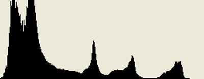

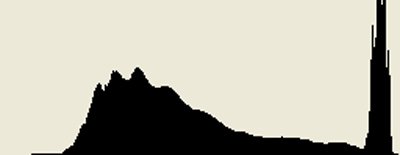

Mε ολα αυτα , ειναι αντιληπτο, οτι ειναι καλυτερο (οπου ειναι δυνατον), να μεταφερουμε το ιστογραμμα της εικονας μας , οσο μπορουμε πιο δεξια!
Exposure to the right , ειναι ο δημοφιλης ορος, και σημαινει οτι προσπαθουμε να εχουμε οσο το δυνατον , πιο πολυ πληροφορια στις φωτεινες και μεσαιες περιοχες.
Μεχρι τωρα πχ, θα τραβουσαμε μια φωτο με αυτο το ιστογραμμα (σε P mode)

ενω μπορουμε να δοκιμασουμε με αυτο
attachment.php
Για παραδειγμα τραβηχτε σε RAW μια φωτογραφια με κανονικη εκθεση (σε P mode) και μια 2 στοπ πανω (αρκει να μη κλιπαρει η εικονα στα ψηλα - εκει θελουμε τη βοηθεια του Live histogram).

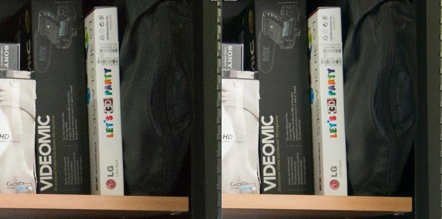

Καλη η θεωρια.. αλλα η πραξη καλυτερη !
Ενα παραδειγμα , για να δουμε οτι με το ιδιο ISO , εχουμε περισσοτερο θορυβο στη φωτογραφια που εχει "κανονικη" εκθεση , απ αυτην με την υπερεκθεση κατα 2 στοπ !
Επσιης εχει περισσοτερη λεπτομερεια στα σκοτεινα, δειτε δεξια της καθε φωτο, τη μαυρη τσαντα...
Aριστερα η κανονικη, δεξια η φωτο με υπερεκεση.
Δυστυχως στη μικρη φωτο εδω, δε φαινεται η διαφορα... katebaste edv kalyetra
http://www.sendspace.com/file/q7mkys
attachment.php
ΥΓ... καμια επεξεργασια δεν εχουν υποστει, εκτος απο την υποεκθσεη της δευτερης , κατα 2 στοπ.

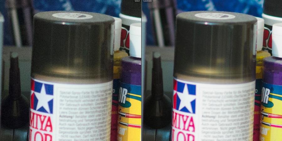

Αλλο ενα παραδειγμα , με μολις +1 EV και iso 3200
attachment.php
κατεβαστε απο εδω καλυτερα...http://www.sendspace.com/file/b4btmj
