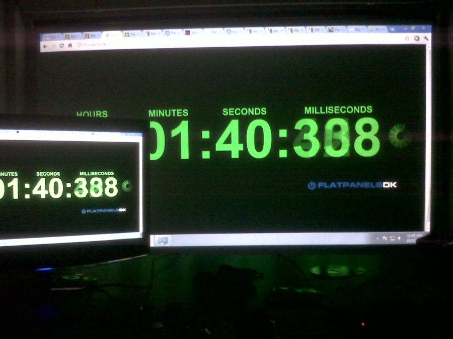

Οδηγίες:
1) Αρχικά αν ο projectoras έχει Frame Interpolation το κλείνουμε η μετράμε χωρίς αυτό γιατί αυξάνει αρκετά το lag , αν έχει κάποιου είδους gaming mode (πχ panasonic ae4000 fast frame) το ενεργοποιούμε. Ο projector θα πρέπει να μην κάνει καθόλου compression/ upscale αλλά να παίζει στην ίδια ανάλυση με την οθόνη
2) Συνδέουμε μια 2η οθόνη η laptop ή Tv στην πηγή μας (οι πιο πολλοί θα έχετε ήδη TV αλλά οι καλύτερες για μέτρηση είναι οι οθόνες pc που συνήθως έχουν 2-8ms responce time)
3)Σιγουρεύουμε ότι προβάλλεται η ίδια πηγή και στις 2 οθόνες (αν είμαστε pc πχ κάνουμε "duplicate these displays"
4)πάμε εδώ
http://tft.vanity.dk/
και ανοίγουμε το inputlag html
6)τραβάμε μερικές φώτο που να έχουν μέσα οθόνη και pj (maximum shutter και frame speed στην κάμερα αν γίνεται αλλά όποιος βαριέται και το κινητό θα είναι οκ αν πετύχει frame που φαίνεται καθαρά)
H διαφορά σε ms στο νούμερο ανάμεσα στον projectora και στην οθόνη + το responce time της οθόνης είναι το input lag mas.
Αποτελέσματα:
15-35 ms - φοβερά δεν πάει πιο κάτω στους projectors
35-60 ms - μέτριο αποτέλεσμα αλλά ανεκτό για normal gaming (οι hardcorades αρχίζουν να έχουν πρόβλημα)
60-90 ms - δεν συστήνεται για action games). Κανένα ραλάκι κάνα pro πάντως θα είναι οκ. Call of duty αρχίζει να είναι πίκρα
90ms και πάνω - ευτυχώς που εδώ το 99% ασχολείται με ταινίες γιατί ο pj είναι για πέταμα όσον αφορά το gaming και ας κάνει 6000 ευρώ και ας είναι τα μάυρα κατράμι :rifle:
Αρχίζω πρώτος με τον δικό μου.
