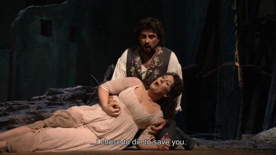

Εδώ έχω άνετη λήψη με 1.10 σε αυτή τη συχνότητα (όταν λειτουργεί βέβαια το feed). Τα screenshot είναι από την όπερα "Il Trovatore" στις 30 Απριλίου...
attachment.php
attachment.php
attachment.php

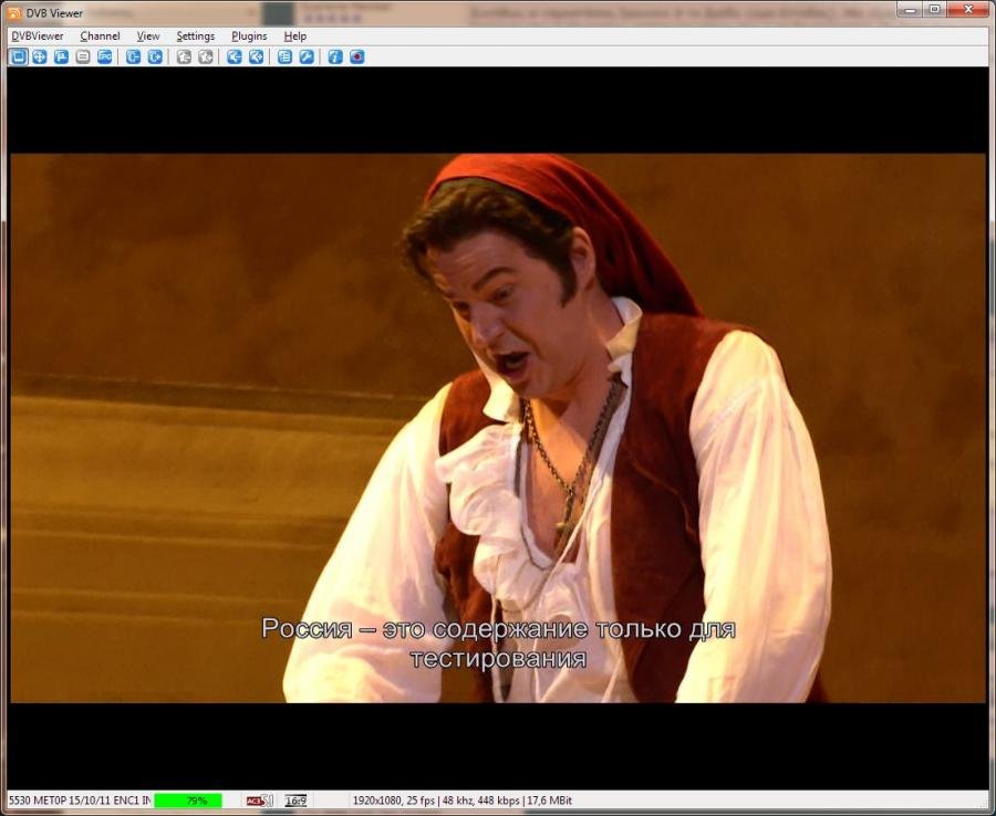

Για όσους ενδιαφέρονται ξεκίνησε η εκπομπή τριών feed της Metropolitan Live HD στον Intelsat 10-02 (1W), στις συχνότητες 11468,V,12890 με αγγλικούς υπότιτλους, στην 11486,V,12890 με γερμανικούς και στην 11504,V,12890 με ρωσικούς (εμφανίζονται επιλογές και άλλες γλώσσες, αλλά δεν φαίνεται να είναι ενεργοποιημένες).
attachment.php
