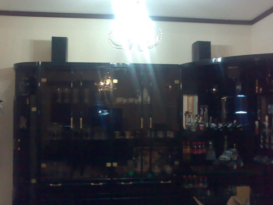

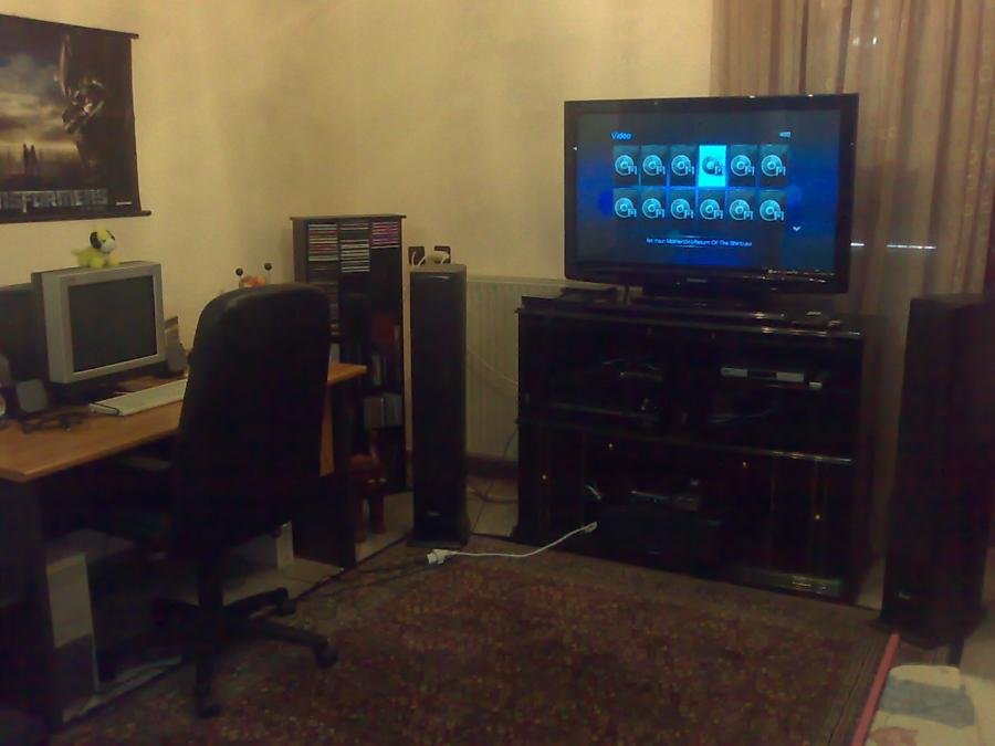

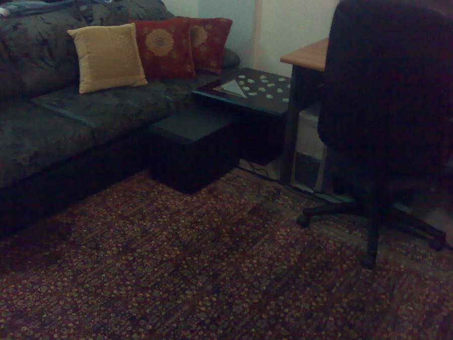

Μερικές φωτογραφίες:
http://www.avclub.gr/forum/attachment.php?attachmentid=70055&stc=1&d=1314456796
http://www.avclub.gr/forum/attachment.php?attachmentid=70056&stc=1&d=1314456796
http://www.avclub.gr/forum/attachment.php?attachmentid=70054&stc=1&d=1314456796
Οι φωτογραφίες είναι απο N80 για αυτό δε φαίνονται πολύ καλά.
Εκεί που το έχω πιστεύω είναι αρκετά καλά και νιώθεις και τον αέρα που βγάζει συνέχεια στην ταινία.
Αν σε ταρακουνάει?Σεισμός γίνετε(ανάλογα την ταινία κιόλας έτσι).
Μια που έχει μπάσο θα βαρέσει καλά το woofer μια που δεν έχει καθόλου δεν βαράει είναι λογικό.
Και εγώ ανάμεσα σε αυτά τα 2 ήμουν αλλά πιστεύω καλύτερα 10" sealed και πιο ποιοτικό μοντέλο απο ένα 12" που δεν έχω διαβάσει κανένα review όσο και αν έψαξα.Δες πχ velodyne impact και το velodyne cht.To ενα το 10" έχει 275 και το άλλο πάει στα 540 το 10".

Δίπλα σου το έβαλες ρε θηρίο :a0210:.
Και εγώ για μια τέτοια διάταξη σκεφτόμουνα αλλά να το είχα ελεύθερο γύρω γύρω. Εσύ το έχεις βάλει μεταξύ καναπέ και τραπεζιού και μάλλον δυναμώνει από αυτό. Το καλό είναι ότι σε ικανοποιεί και στη μουσική, που για μένα είναι πολύ σημαντικό για ένα sub.
Απάντηση: Re: Earthquake S-10 Kompressor Subwoofer (Εντυπώσεις - Ερωτήσεις - Reviews)
Εκείνο το τραπεζάκι είναι μικρό το μεγάλο έχει πάρει πόδι απο καιρό.Σχετικά όμως είναι κάπως σε γωνία(δεν είναι και κολλημένο σε τοίχο) και ίσως να πέρνει κάποια db παραπάνω.Στη μουσική με υπερκάλυψε για τα καλά.Απο linkin park(rock),scorpions και άλλα τέτοια που ακούω έδεσε πολύ όμορφα με τα ηχεία.Και εκεί που νομίζεις λες και βαράνε τα μπροστινα αρχεία(για τέτοιο δέσιμο μιλάμε) είναι στα bitakia.Εκεί αν βάλεις τον ενισχυτή στο 40(max πάει 74) γίνετε ένας πανικός χωρίς να υπάρχει καθόλου παραμόρφωση απο κανένα ηχείο.Το κεντρικό επειδή έχει χαντακωθεί κάτω στο έπιπλο(δεν μπαίνει και αλλού) πέρνει αρκετά db επειδή δεν υπάρχει χώρος για το reflex απο πίσω και βαράει πάρα πολύ δυνατά αλλά καμία σχέση με το βαθύ μπάσο που βγάζει το earthquake.
Η αποκοπή για τα μπροστινά και τα πίσω είναι στο 80,και το κεντρικό το έχω στα 200hz γιατί μπουκώνει λιγάκι(φταίει το μέρος που το έχω).

Σε εκείνο το σημείο που το έχω δεν ακούγονται καθόλου τα πίσω έπιπλα ή τα γυαλικά.Αν το βάλω δίπλα στο κεντρικό μπροστά χάνω το μπάσο τελείως εγώ που κάθομαι στον καναπέ και τα έπιπλα απο πίσω τρίζουν τα πάντα ακόμα και σε χαμηλή ένταση.Αυτά τα στάσιμα κύματα όπου θέλουν πάνε.
