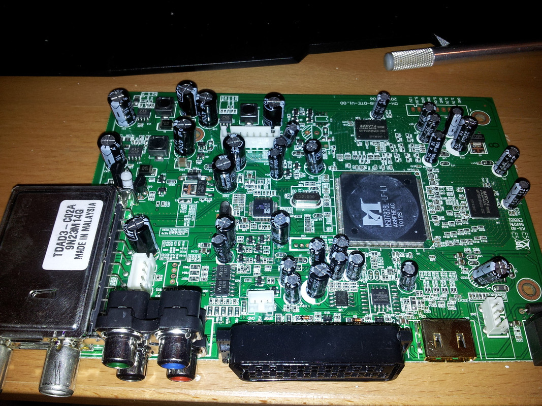

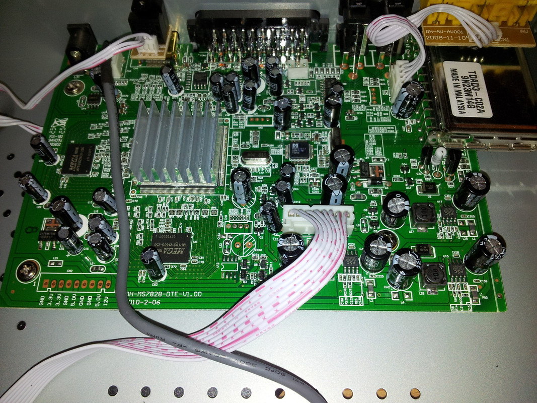

Στην αναζήτηση της απαλοιφής των πιξελιάσματων και του "ΟΧΙ ΣΗΜΑ" σκέφτηκα μήπως παίζει κάτι με τον επεξεργαστή του δέκτη. Με τον που τον άνοιγα η ψύκτρα μέσα σε μισό έκαιγε υπερβολικά.Υπερθέρμανση δλδ. Ανοίγοντας τον Crystal Audio CDVB-HD παρατήρησα ότι ο επεξεργαστής του (φοράνε τον ίδιο) ήταν χωρίς ψύκτρα. Επειδή είχα φάει ώρες για ξεραμένη πάστα σε κάρτα γραφικών που μου έβγαζε πολλά προβλήματα πρόσεξα ότι η πάστα του επεξεργαστή του Grundig ήταν εντελώς ξεραμένη (έξυσα ένα μικρό κομμάτι που προεξείχε) και σκέφτηκα να την αφαιρέσω. Είχα διαβάσει παλαιότερα ότι όταν ξεραθεί η πάστα λειτουργεί σαν "μόνωση" με αποτέλεσμα να μην περνάει την θερμότητα στην ψύκτρα. Ο δέκτης μπορεί να είχε κατασκευαστεί πριν 2 χρόνια, η πάστα λογικά θα ήταν χαμηλής ποιότητας οπότε η "Τσιμεντοποιήση" ήταν αναμενόμενη. Πριν οδηγηθώ στην σκέψη της αφαίρεσης δοκίμασα και μικρό ανεμιστήρα πάνω στην ψύκτρα όπως και στον demodulator ο οποίος και αυτός ανεβάζει θερμοκρασία αρκετή κατά τη λειτουργία.
Ο επεξεργαστής με την ψύκτρα:
και μετά την αφαίρεση:
δυστυχώς η αφαίρση δεν ήταν εύκολη δουλειά γιατί επεξεργαστής-πάστα-ψύκτρα είχαν γίνει ένα σώμα. Τον έβαλα να δουλέψει για 5-10 λεπτά για να μαλακώσει αλλά και πάλι δεν έβγαινε. Δοκίμασα με οδοντικό νήμα να το "λιμάρω" αλλά και πάλι όχι. Τελικά τον άφησα να δουλεύει και ταυτόχρονα το φυσούσα με πιστολάκι για μαλλιά για 1-2 λεπτά. Με αρκετή δυσκολία και πάλι την έβγαλα. Καθάρισα τα υπολλείματα-πέτρα με βενζίνη και οινόπνευμα. Ο επεξεργαστής ανεβάζει φυσικά και πάλι θερμοκρασία αλλά φαίνεται να ανασαίνει καλύτερα. Το κουτί του δέκτη ανεβάζει όπως και πριν θερμοκρασία αλλά επειδή έχει εξωτερικό τροφοδοτικό σχετικά όχι πολύ.
Δυστυχώς όμως μετά από κάποια ώρα λειτουργία τα πιξελιάσματα και το "όχι σήμα" εμφανίστηκαν πάλι. Και επειδή κουράστηκα αρκετά ο δέκτης μάλλον αποσύρεται και ξαναμπαίνει στη θέση του ο Ξορο 8300, ο οποίος έχει σαφώς υποδεέστερη εικόνα (στα μάτια μου και στην τιβι μου) αλλά διαχειρίζεται το ίδιο σήμα πολύ καλύτερα (χωρίς μειωτήρες, χωρίς Τ, χωρίς τίποτα).

flaski, αν έχεις οριζοντίως τοποθετημένο τον δέκτη, γιατί δεν του βάζεις με μια απλή θερμοαγώγιμη σιλικόνη (παστούλα) πάλι την ψύκτρα;

Το σκέφτηκα αλλά μου έχουν τελειωσει οσες ειχα για τον υπολογιστή. Ταυτόχρονα ειδα ότι της κρυσταλ τον έχει χωρίς ψύκτρα παρόλο που έχει εσ. Τροφοδοτικο και σκέφτηκα ότι αντέχει και έτσι. Και πράγματι δεν ζεσταίνεται όσο ο κρυσταλ.
Εκτός αυτού όμως έχω κουραστεί αρκετά. Εκτός από την αρχική τιμη (50ε) του έχω ρίξει και αλλά λεφτα (μειωτηρας 20ε, Τ, ενδεχόμενα ε για καινούρια πάστα που αναφερες ) και πολύ χρονο για να τον στανιαρω και φως δεν ειδα. Στην ιδία κεραία όπου ο κρυσταλ, ο 2205, ο 8300 και ένας εντισιον παίζουν απροβλημάτιστα αυτός εδώ έχει πιξελιασματα και όχι σήμα στα κρατικά. Ωραία εικόνα μεν αλλά τι να την κανω?
