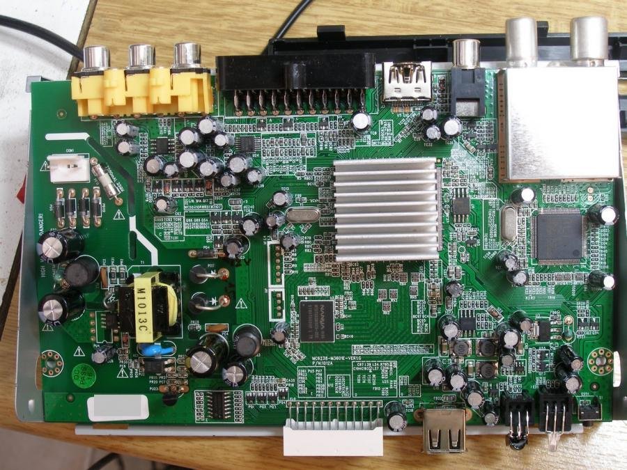

Εσωτερικά όμως έχει μια πολύ περιποιημένη πλακέτα, με παντελή απουσία καλωδιώσεων.

Αν μπορείς, ανέβασε φωτογραφίες του εσωτερικού του.

Το εσωτερικό της συσκευής είναι το παρακάτω. Απουσία καλωδίωσης και αρκετά περιποιημένο layout.
attachment.php

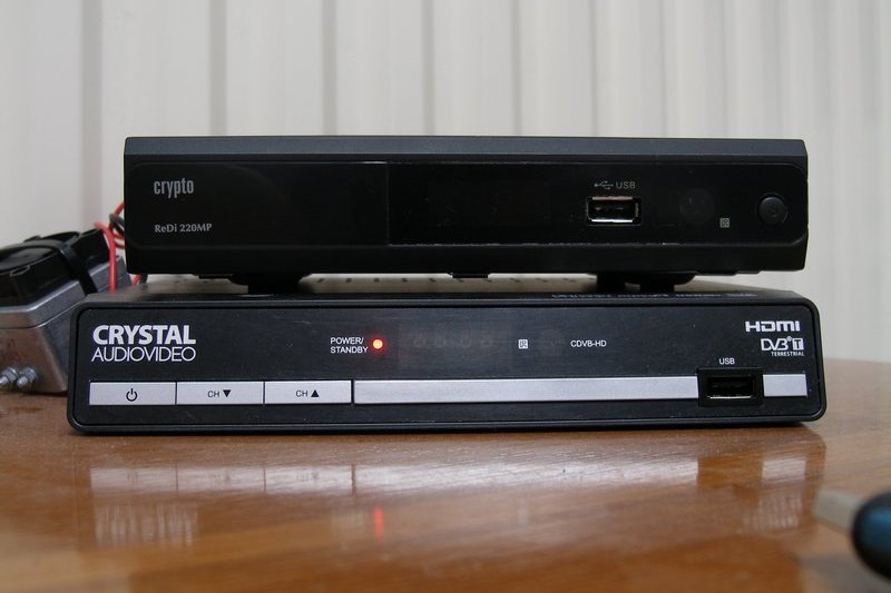

Το πως είναι σε μέγεθος και εμφάνιση η συσκευή, φαίνεται στις παρακάτω δύο φωτογραφίες, έχει συγκριθεί με τον Crystal Audio HD. Στο πίσω μέρος το επίχρυσο rca που διακρίνεται με τη λοιπή καλωδίωση είναι μέρος της μετατροπής που έχει δεχθεί.
attachment.php
attachment.php

Από ότι είδα στο αυτοκίνητο, μου έκανε εντύπωση ότι δεν μου έδινε δυνατότητα να δώσω μεγαλύτερη ανάλυση από τις 480-576 (που δεν μου χρειάζεται), πιθανόν να φταίει η σύνδεση (scart & composite) που το έχω συνδεδεμένο (στις 2 οθόνες) και ίσως βλέποντας ο οδηγός του ότι η σύνδεση δεν μπορεί να δώσει μεγαλύτερη ανάλυση από αυτό του PAL, να περιορίζεται αυτόματα...αλλά δεν μπορώ να το πω αυτό με βεβαιότητα, γιατί ο αντίστοιχος της Crystal θυμάμαι ότι ανέβαινε και σε μεγαλύτερες αναλύσεις με τις ίδιες αναλογικές εξόδους...

Επειδή δεν διακρίνω καλά, κάτω από το τσιπ μνήμης γράφει Μ3601Ε;
Εκεί γράφει τον επεξεργαστή της ALi που χρησιμοποιεί.
Ακριβώς και πιο αναλυτικά MC6238-M3601E-VER1.0
