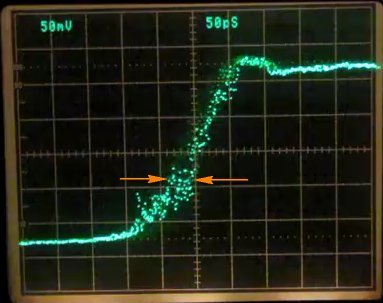

Αξίζει να μπει και στο diy, το βρήκα αναρτημένο στο νήμα "Δικάναλος Ήχος/Computer Audio/Κάρτες Ήχου Audio Interface/Κάρτες ήχου με I2S out" το οποίο δεν το είχα δει ποτέ.
Το είχε αναρτήσει ο Ντίνος (dinos) και το αντιγράφω και εδώ.
Ντίνο θα ήθελα να μας αναλύσεις περισσότερο με ποιον ψηφιακό παλμογράφο το μέτρησες (δεν πιστεύω να είναι αυτός της Rigol
, γιατί βλέπω ότι κατεβαίνει πολύ χαμηλά στο Time/div από τον αναλογικό που έχω συνηθίσει (3 κλίμακες πιο κάτω).
Υπέροχη απεικόνιση του jitter που προσωπικά ποτέ δεν είχα την τύχη να το δω, έτσι ζωντανά.
Επίσης στην απεικόνιση πως μετράται το jitter?
θα ήταν πολύ ενδιαφέρον να ασχοληθούμε με μετρήσεις και με διάφορες μεθόδους ώστε να δούμε τα λάθη μας και τις δυνατότητες ενώ ακόμα παραπέρα θα ήταν δυνατόν να έχουμε μια λίστα με τον εξοπλισμό όλων μας ώστε να βοηθούμε περεταίρω στις μετρήσεις και τα υπόλοιπα μελή. Ο Μανόλης (lemon) π.χ έχει μετρήσει πολλές φορές με επιτυχία και με συνεχή βελτίωση του εξοπλισμού και της μεθοδολογίας. Στις μετρήσεις επίσης συχνά βλέπουμε το Τάσο (tmjuju) να ασχολείται με το θέμα ζεστά. Ακόμα μου έρχονται στο μυαλό Γιώργος (gfle) o Λάμπρος (tonal) ο Μανώλης (Morfeas) επίσης ο Πάνος Τσιτιμάκης, ο Βαγγέλης ο καινούργιος και φυσικά ο πρόεδρος (λέγε με Τυροβολά). Όσο αφορά το jitter δοκίμασα πρόσφατα το όρο μερικών sampling μηχανημάτων και βρήκα ένα συνολικό ποσό 100 psec. Αυτό θεωρώ πως είναι και το όριο των μετρήσεων που έχω τη δυνατότητα να κάνω με τρόπο άμεσο και όχι υποθετικό ή υπολογιστικό. Σας παραθέτω ένα μικρό video και τμήμα του εξοπλισμού.

Το σύνολο του jitter αφορά γεννήτρια sampling head καλώδιο και digitizer – παλμογράφο (αθροιστικό). Ίσως μερικοί να δείτε πως είναι το jitter σε τόσο μικρούς χρόνους για πρώτη φορά. Θα βελτιωθεί ακόμα περεταίρω με στόχο τα 30 – 10 psec. Δυστυχώς οι παρούσες καταστάσεις (οικονομικά, επαγγελματικά, οικογενειακά με κρατούν μακριά από την πιο συστηματική ενασχόληση αλλά πιστεύω πως αν οργανωθούμε θα έχουμε πολύ παιχνίδι. Περιμένω περιγραφές από τον κάθε ένα για τις μεθοδολογίες και τον εξοπλισμό στο κυνήγι του τέρατος του jitter.
