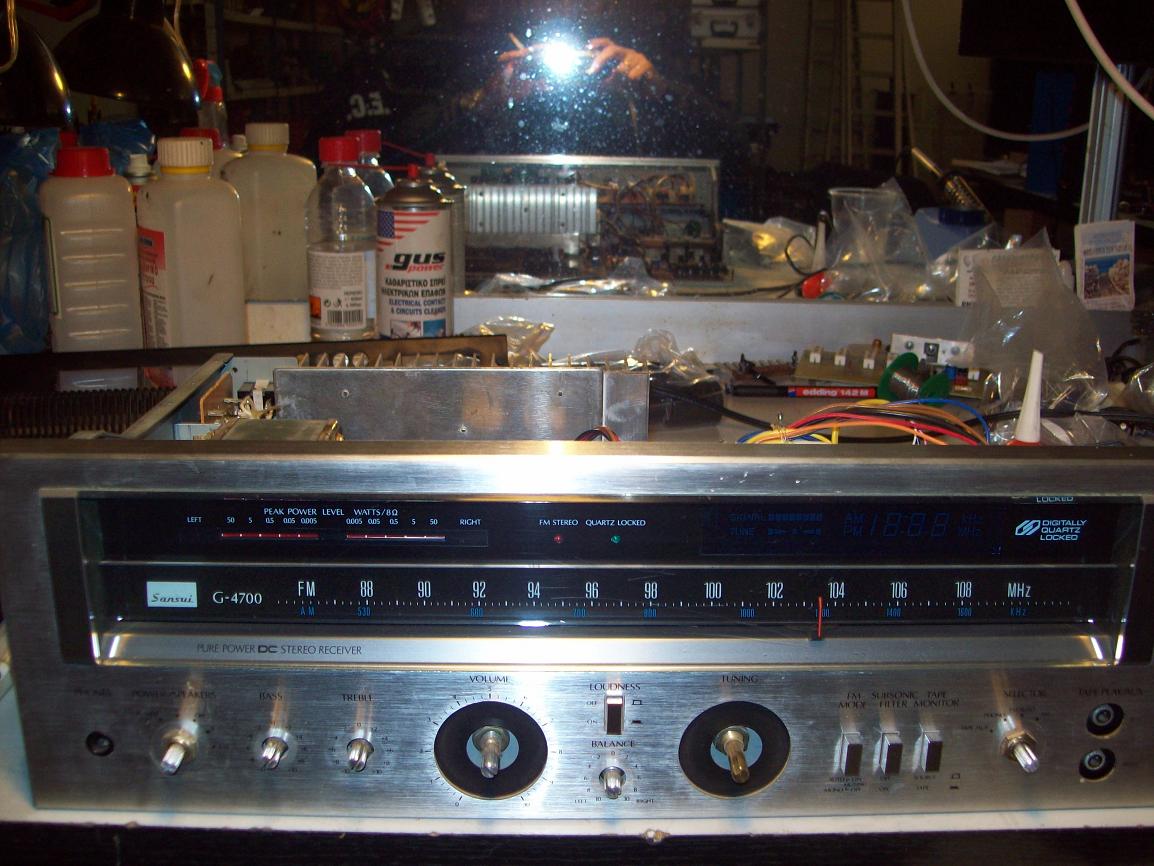

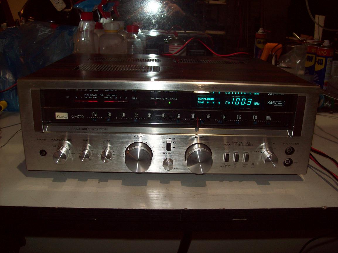

SERVICE SANSUI G4700
αρχικα το μηχανημα ειναι σε παρα πολυ καλη κατασταση εξαιρετικα ακθαρο και καθολου πολυκαιρισμενο τα μονα προβληματα ηταν οι ηλεκτρολυτικοι στο επιμερους τροφοδοτικο και μερικοι αλλαοι γυρω γυρω καθως και οι κεντρικοι ηλεκτρλουτικοι οπου απο 8,000 mfd μετραγαν οριακα γυρω στα 6,000.
οι δουλειες που εγιναν
---- γενικος καθαρισμος ποτενσιομετρα διακοπτες και εσωωτερικος εξωτερικος

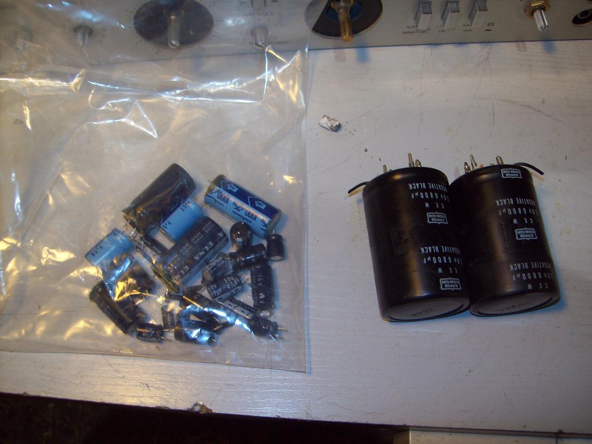

---- αλλαγη των μικρων πυκνωτων ( lxz nippon )
---- αλλαγη των μεγαλων (kmh nippon )
---- τοποθετηση dnc
---- ρυθμιση ρευματων ηρεμιας
---- αναβαθμιση phono stage
---- tuner calibration .
ολα μια χαρα μετα απο τα σχετικα το μηχανημα ειναι σε αρχικη κατασταση δουλευει τελεια το ραδιοφωνο ειναι παραπολυ ευαισθητο αλλα συναμα γλυκοηχο και γεματο ...τα υπολοιπα σταδια σε αποκριση, σωμα, χρωματα και ογκο αποδιδουν παρα πολυ ομορφα και το μηχανημα εχει τον γνωστο γλυκο ηχο εκεινης της εποχης ....

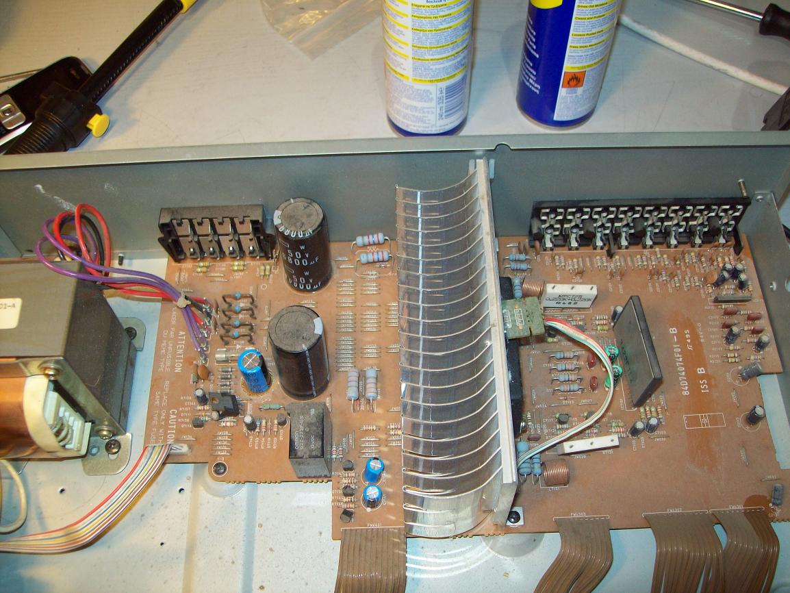

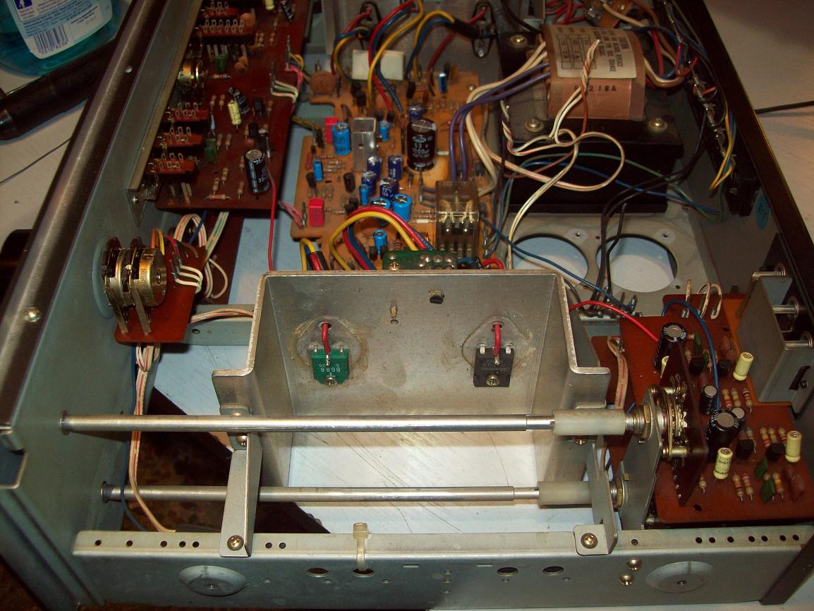

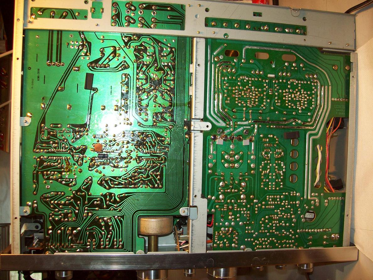

εσωτερικα .... με τους πυκνωτες αλλαγμενους
πραγματακια που βγηκαν απο μεσα
ετοιμος για καλο δρομο !!!

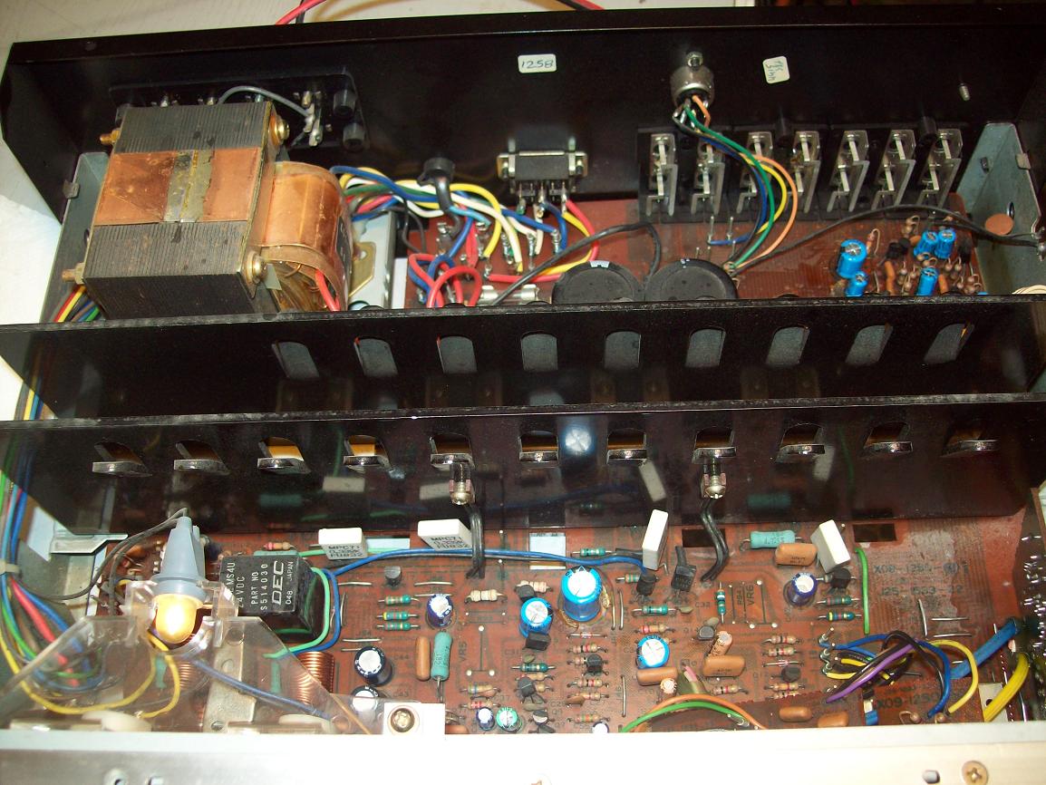

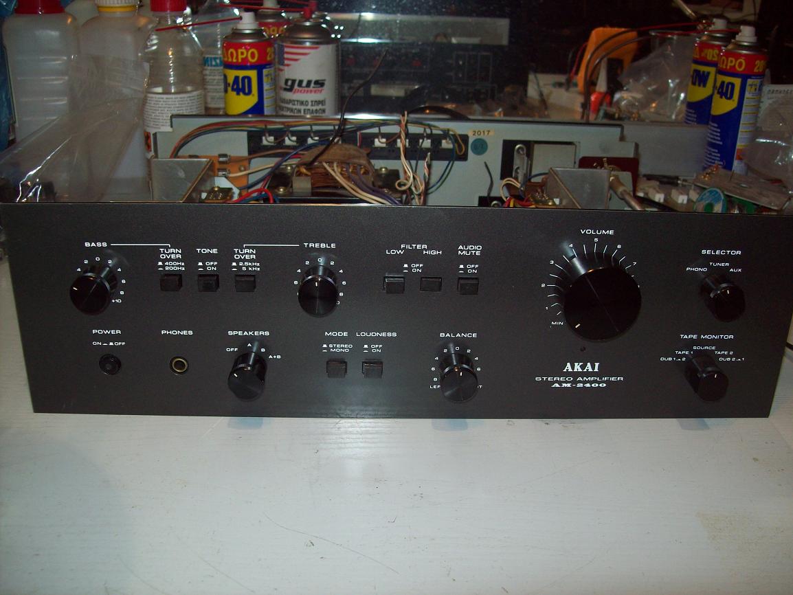

Ο λογος γινεται για εναν AKAI AM 2400 που βρισκεται στα χερια μου αυτες τις μερες ο οποιος μια και εχει αριστη μηχανικη κατασκευη θα κανω και εγω μια επικουρικη προσπαθεια αναβαθμισης μεχρι οσοσ μπορει να παει να τον κανω τουμπανο .
Ενας απο τους βασικοτερους λογους ειναι οτι απο μηχανικης πλευρας ειναι ενα μηχανημα που εχει ντιζες ωστε ο μεταγωγος αλλα και ολα τα αλλα σηματα να ειναι μαεμενα σε μια γωνια στο πισω μερος του μηχανηματος και αρα εχει παρα ποολλες πιθανοτητες να ειναι αξαιρετικα καθαρος ....
Οσο για τα υπολοιπα θα κανω οτι καλυτερο μπορω μια και εχει αρκετα περιθωρια βελτιωσης και οταν τελειωσω θα ανεβασω καποιες φωτο με την δουλεια και τις μετρησεις ....
in between ριξτε μια ματια πως ειναι η κατασταση τωρα αυτη την στιγμη με τους πυκνωτες ξηλωμνους και τις πρωτες δουλειες να ξεκινανε....
αγρατζουνιστη μπροστινη οψη
λεπτομερια απο την πολυ καλη μηχανολογικη κατασκευ του επιλογεα εισοδου αλλα και του προενισχυτη πικ απ

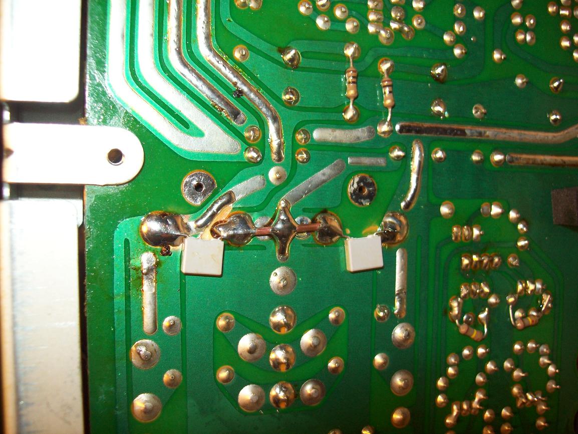

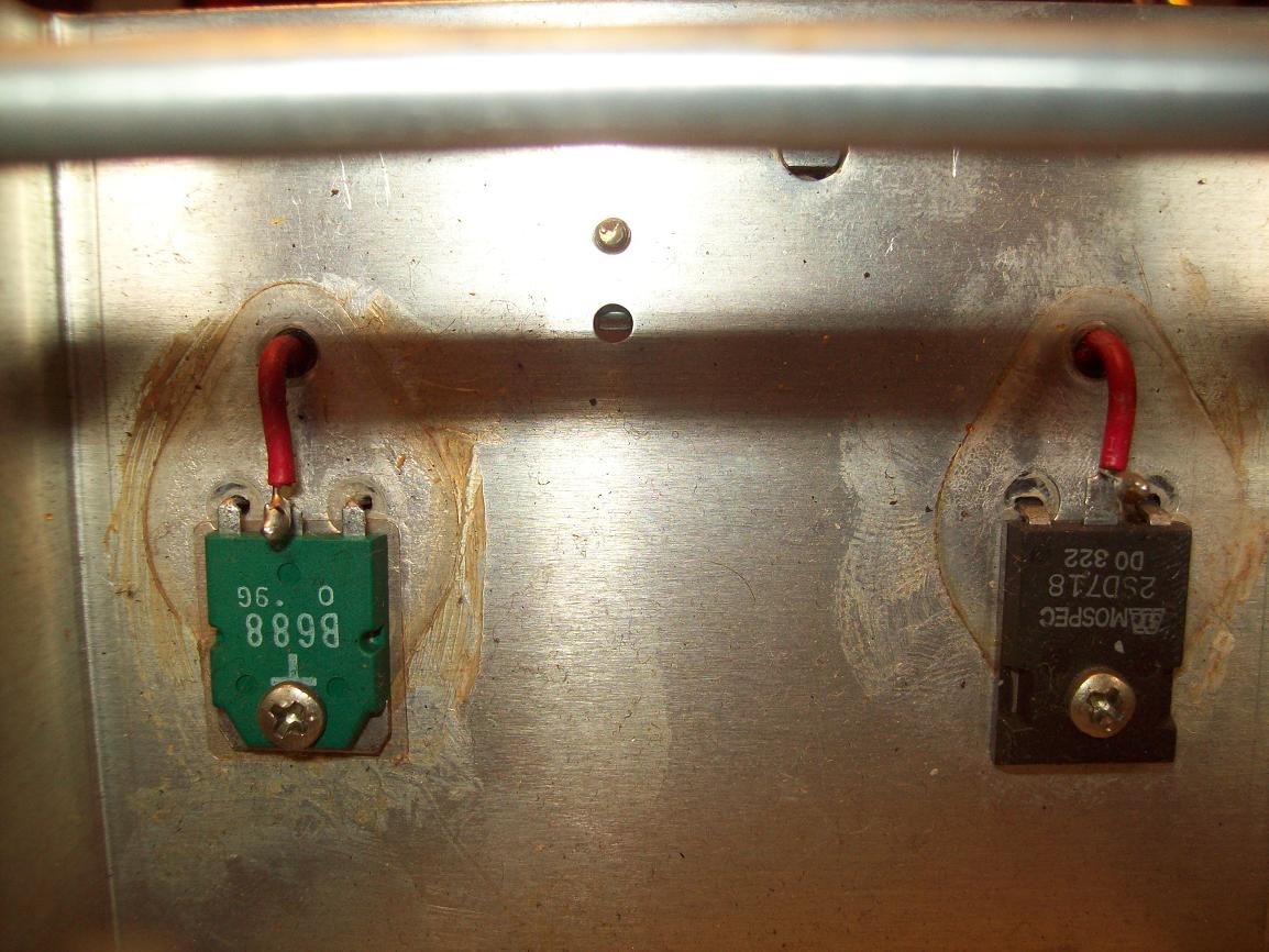

προσοχη στη λεπτομερεια της παλαιοτερης επισκευης ...οπου ο συναδελφος εχει βγαλει τα πραγματικα τρανσιστορ εξοδου του μηχανηματος ( προφανως καμμενα ) και εβαλε ενα toshiba και ενα mospec (ευτυχως ανα καναλι ) το οποιο ειναι σνα να βαλαμε σε ενα αμαξι τα αριστερα λαστιχα michelen και τα δεξια pirelli .... φυσικα εδω το προβλημα δεν ειναι ανα τα μεν η τα δε ειναι καλυτερα .... το βασικο ειναι οτι ειναι διαφορετικα

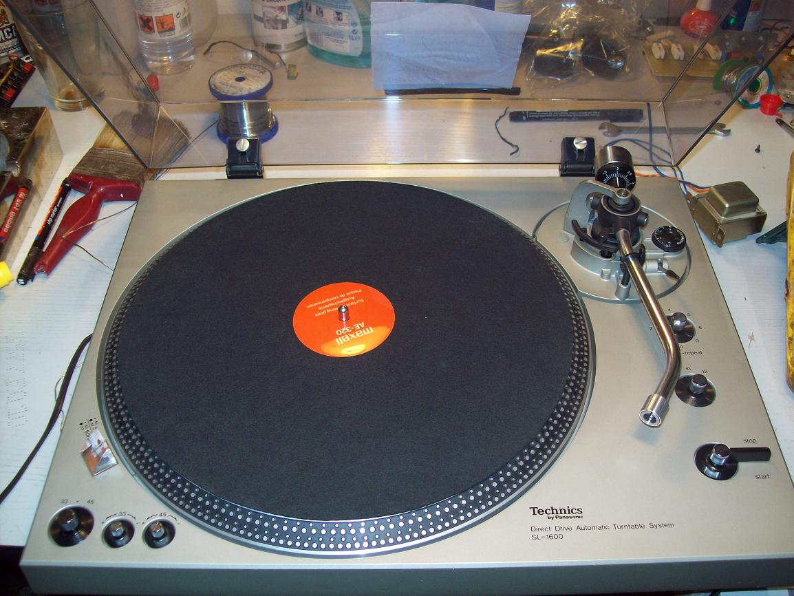

SERVICE TECHNICS SL1600

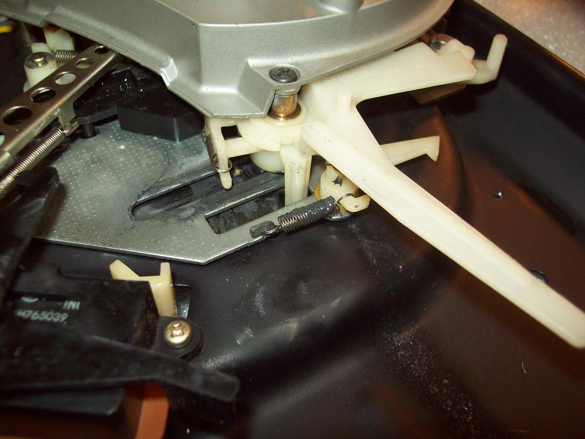

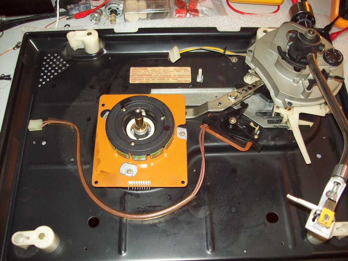

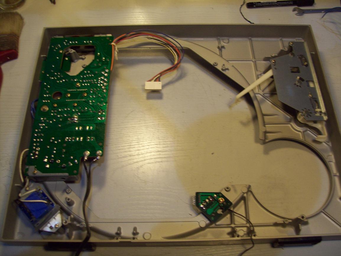

Το SL 1600 το "γνωστο" της σειρας ηρθε για service το οποιο μαλιστα ηταν και 110 volt οπου εγινε και η σχετικη μετατροπη ειναι ενα αυτοματο πικ απ της γνωστης σειρας .
Σε σχεση με το ΜΚΙΙ ειναι σχεδιασμενο με υποσασσι το οποιο αναλογα το χωρο και αναλογα το συστημα μπορει να ειναι φοβερο πλεονεκτημα η και φοβερο μειονεκτημα ....γενικοτερα ειναι μια τεχνολογια που πλεον δεν παιζει .
Στο μηχανημα αποκατασταθηκαν
---Μετασχηματιστης
--- καινουργιο καλωδιο / βυσματα
--- Ηλεκτρολυτικοι στο τροφοδοτικο
--- γενικος καθαρισμος και λιπανση
--- αφαιρεση ολων των παλιων γρασσων με θερμο αερα και βενζινη
--- ρυθμιση στροφων
Το αξιοπεριεργο σε αυτο το μηχανημα ηταν η κατασταση του γρασσου που ειχε μεσα το οποιο στην κυριολεξια ειχε γινει πετρα .Αποριας αξιον ηταν αν το γρασσο αυτο ηταν της εταιριας η το ειχε βαλει καποιος αλλος .
front view
upper quarters
γρασσο

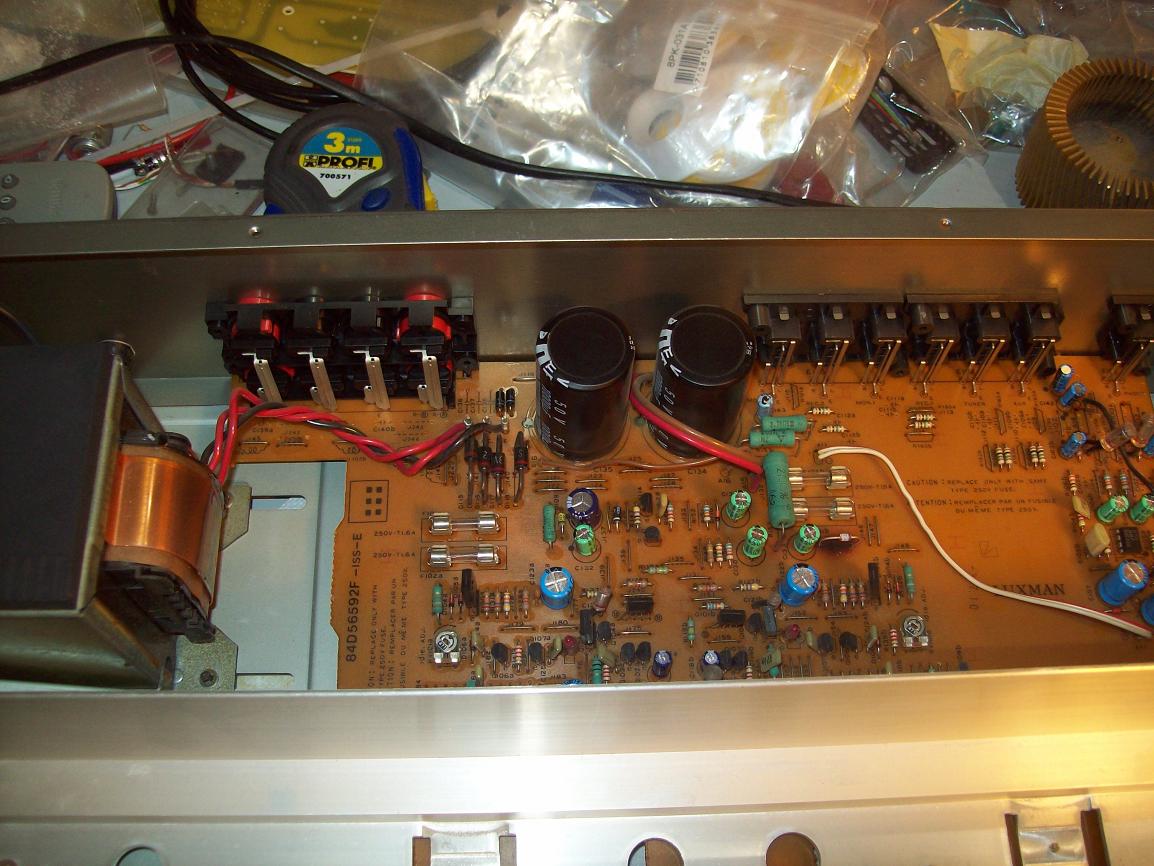

οι Luxman l 200 ειναι ενα μηχανημα το οποιο μας εχει επισκεφθει πολλες φορες τα τελευταια χρονια .... Οχι τοσο γιατι ειναι μηχανημα με προβληματα αλλα κυριως γιατι ειναι ενα καλο και γλυκο μηχανημα και απευθυνεται στον απαιτητικο ακροατη. Συμπληρωσε οτι και οπτικα ειναι ενα πολυ ομορφο μηχανακι και η εικονα ειναι κομπλε .
συνηθως θελουν ηλεκτρολυτικους γυρω γυρω δεδομενης της ευκαιριας ολο και κατι καλυτερο αλλα και κατι μεγαλυτερο βαζουμε ... για τους γνωστοιυς λογους ... καλυτερη γραμμικοτητα πεερισσοτερη διαρκεια ζωης και αντοχη σε υψηλοτερες θερμοκρασιες .
Δεν θα ελεγα οτι το αποτελεσμα ειναι θεαματικο αλλα σιγουρα τελειωμενο ειναι ενα πολυ ομοφο μηχανακι με λιγο ρευμα ηρεμιας παραπανω ενα ζευγαρακι ευαισθητα ηχεια ειναι ενα σουπερ μηχανημα .
κλασσικο προβλημα σε αυτους ειναι η σταθεροποιηση διπλα σε μια μεγαλη βαττικη για να βγαλει 24 βολτ και να αναψει το power....σε ολους κανουμε μετατροπη και βαζουμε λεντ .... που δεν εχει ολη αυτη την αναγκη για κυκλωμα .
Ψαγμενος ακροατης με λαμπατο background θεωρησε τα υψηλα του λιγο τονισμενα και του εδωσα οδηγιες να αφαιρεσει εναν boost πυκνωτη που υπηρχε στην αναδραση με σκοπο να τον κανει οσο πιο φλατ γινεται .
enjoy some photos

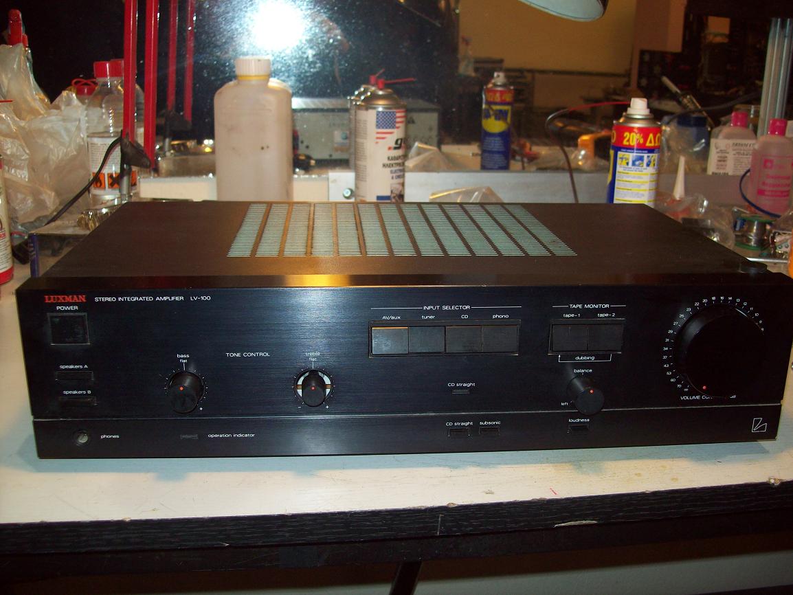

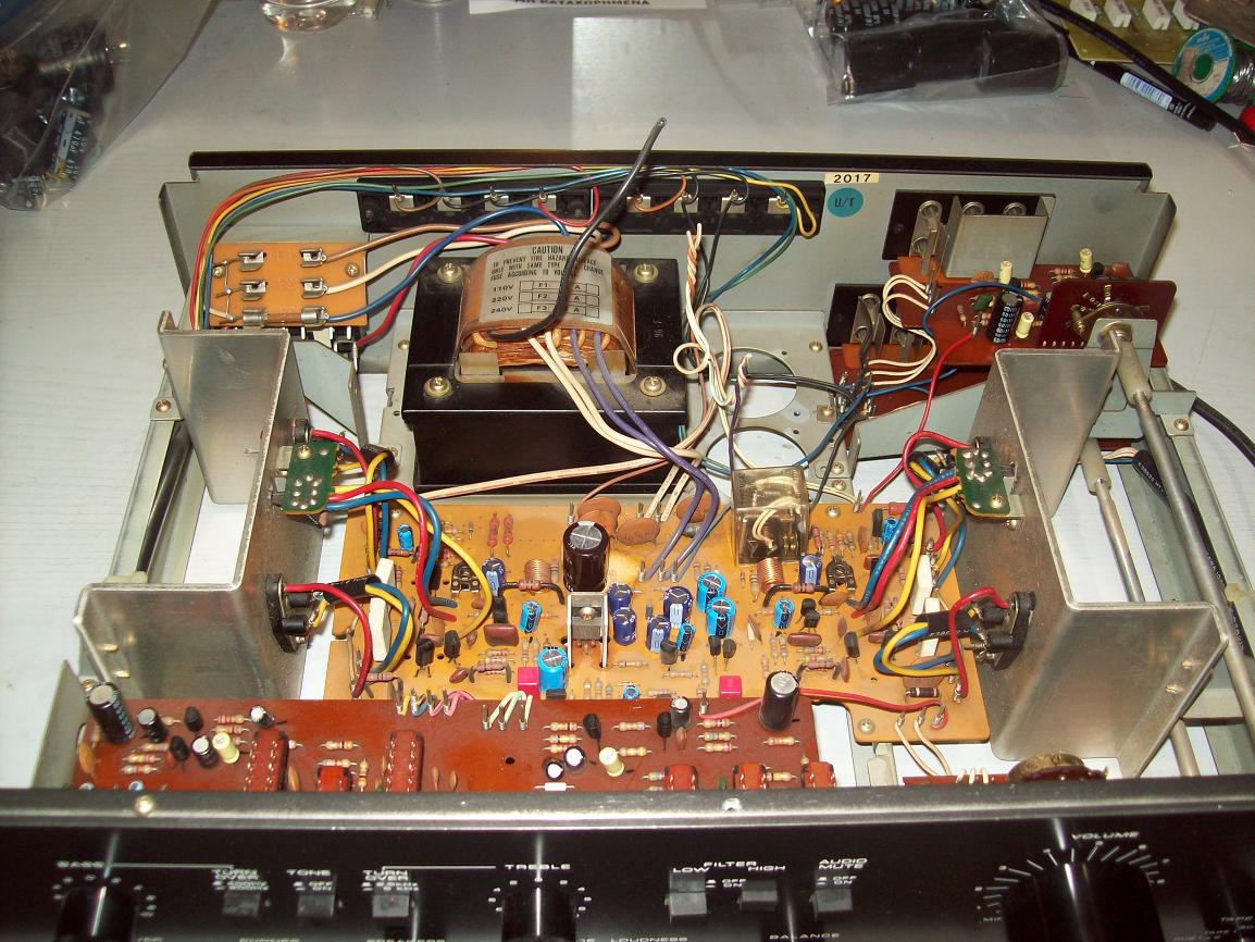

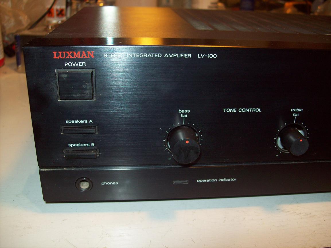

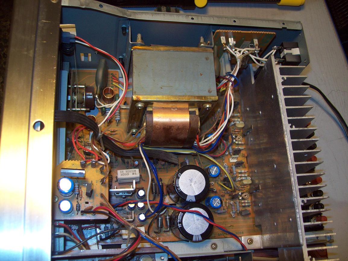

service uxman lv100

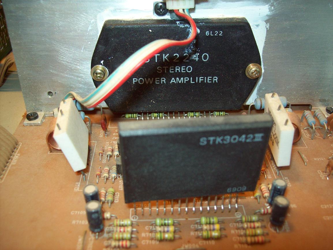

μισω τα stk .. μισω και το stk 3082 που οδηγαει το αλλο STK 2240 μα καλα ??? τι ειχαν στο μυαλο τους αυτοι οι ανθρωποι....ποσα πληρωσαν οι ανθρωποι της sanyo για να γινει μοδα το 3082 ????
θλιβερο μηχανημα .... στεγνο ξερο κανενα χρωμα κανενα βαθος γενικα μια κακη κατασκευη με πολυ μετριο ηχο ....
Δεν μου αρεσε καθολου
εκανα ενα απλο καθαρισμα ( πραγματικα το ειχε αναγκη ) βρηκα μερικους ηλεκτρουτικους τσουλημενους ...τους αλλαξα και οξω απο δω !!!
αυτα .....
